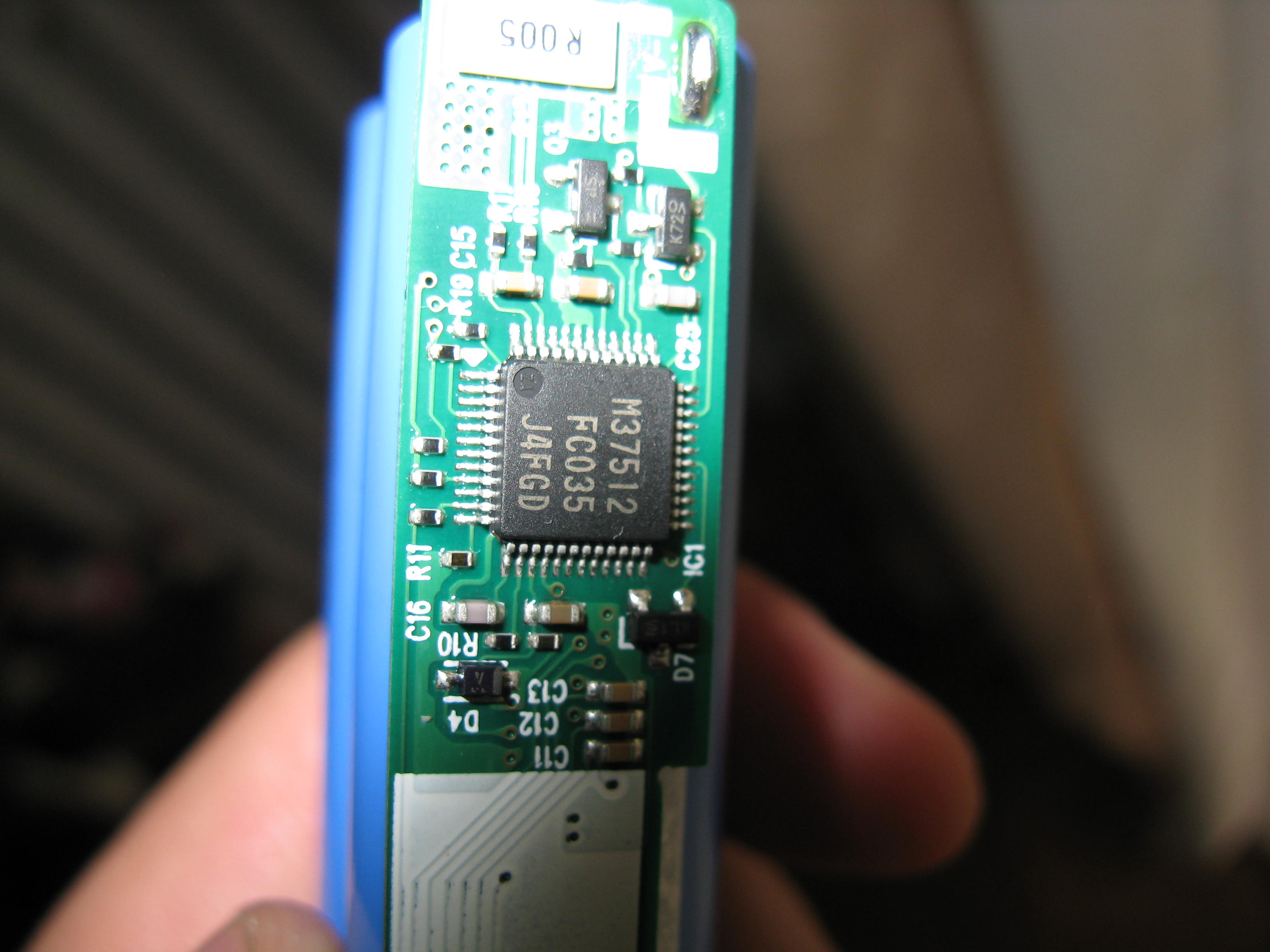

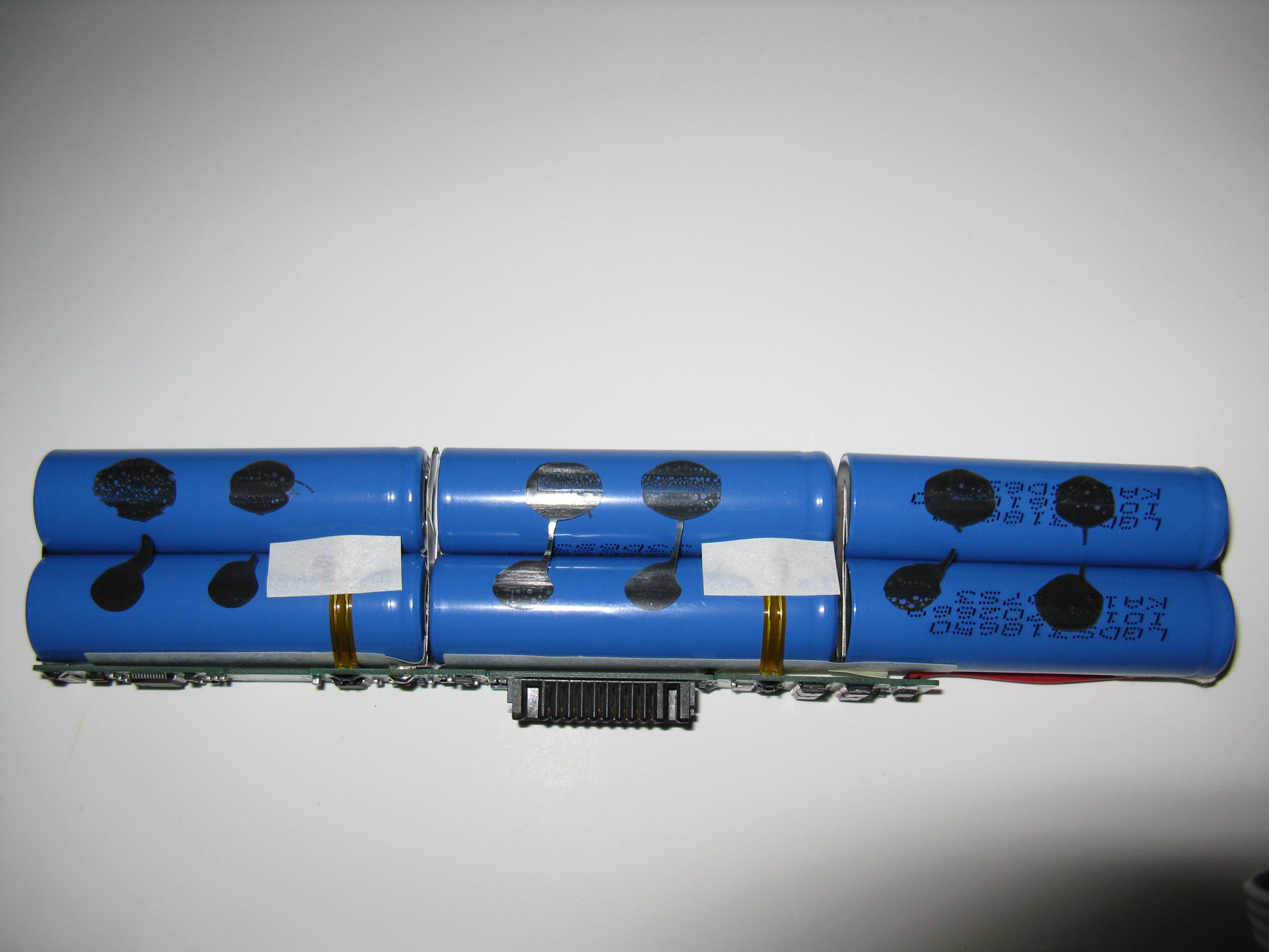

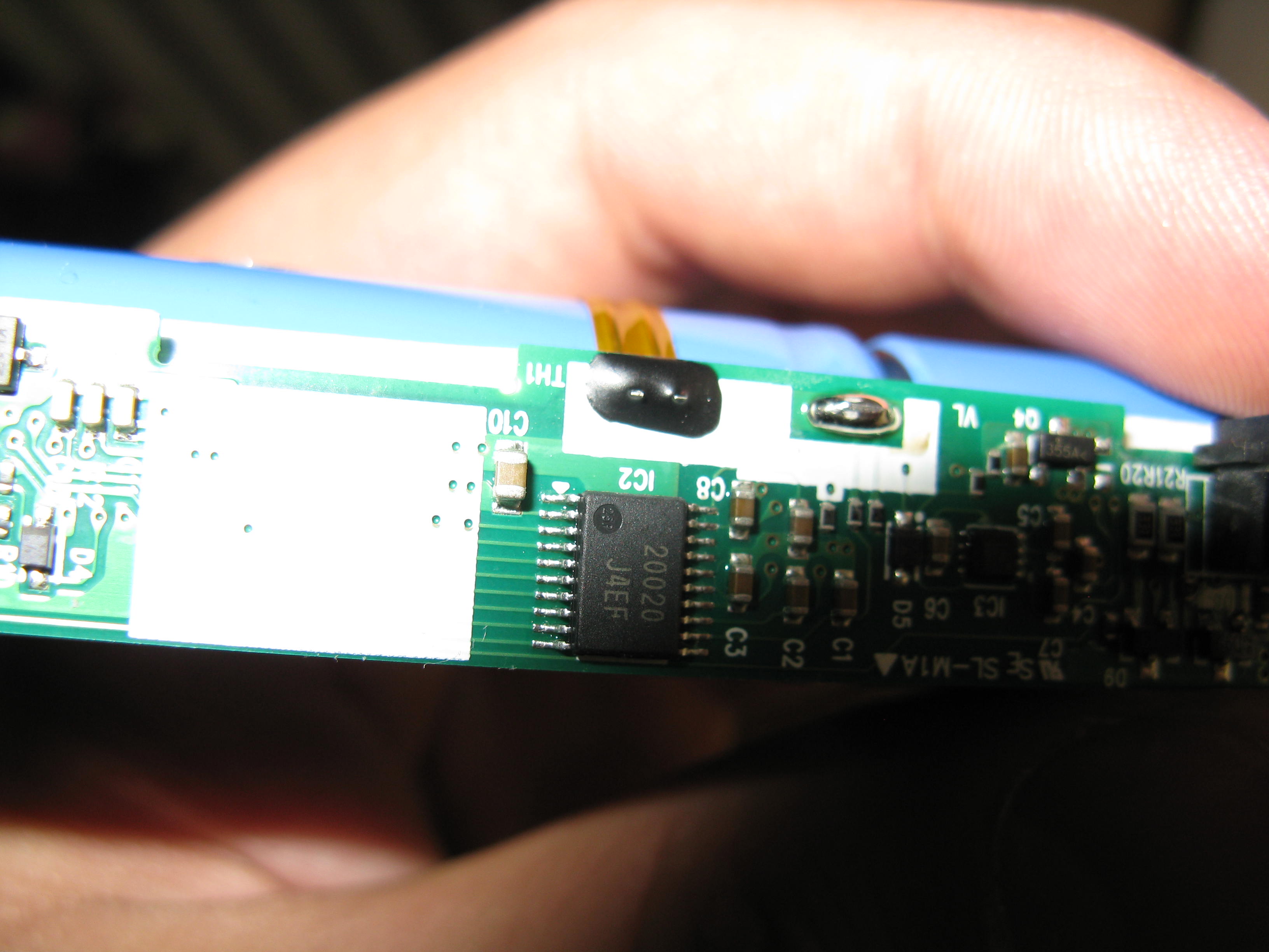

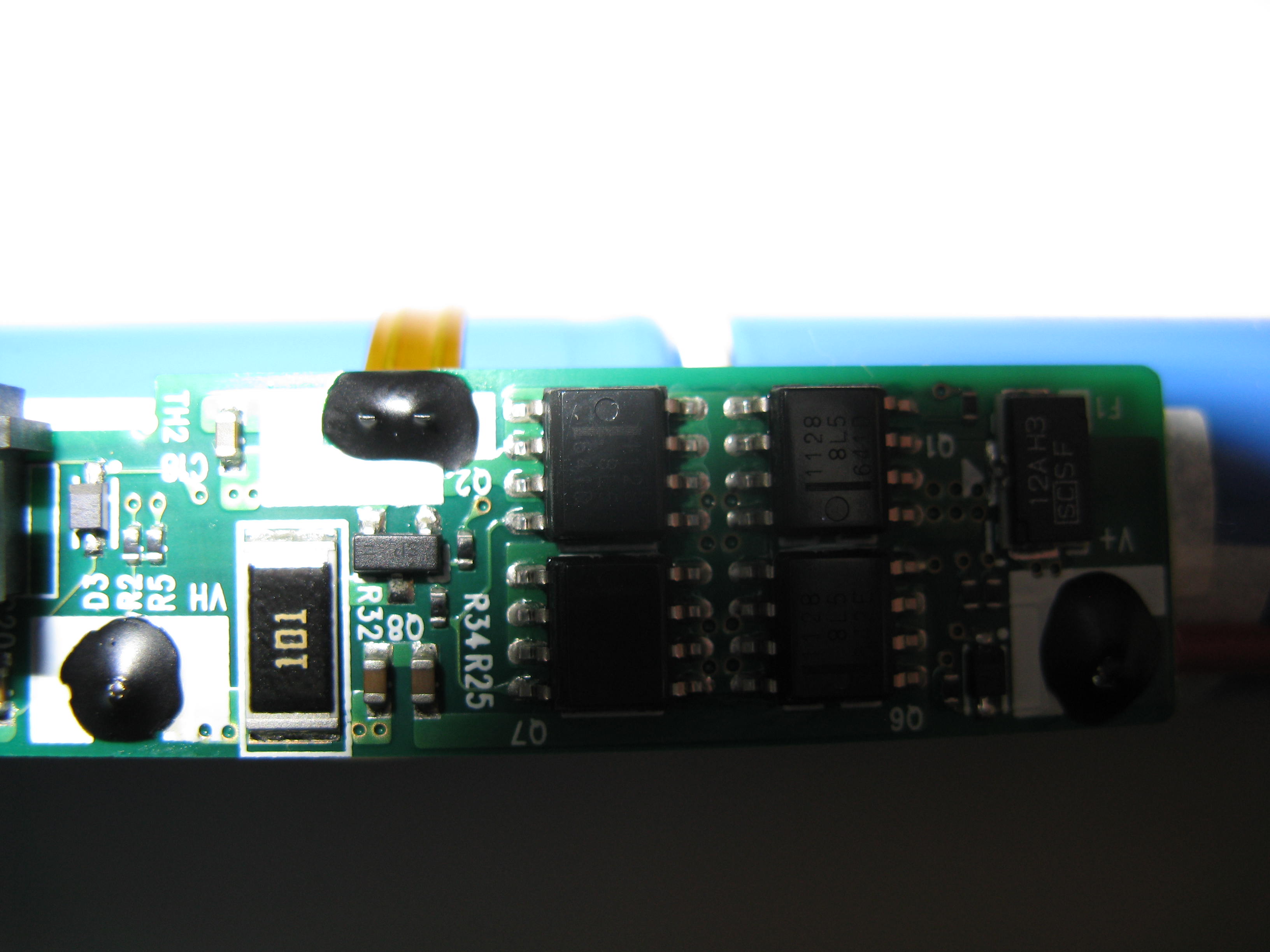

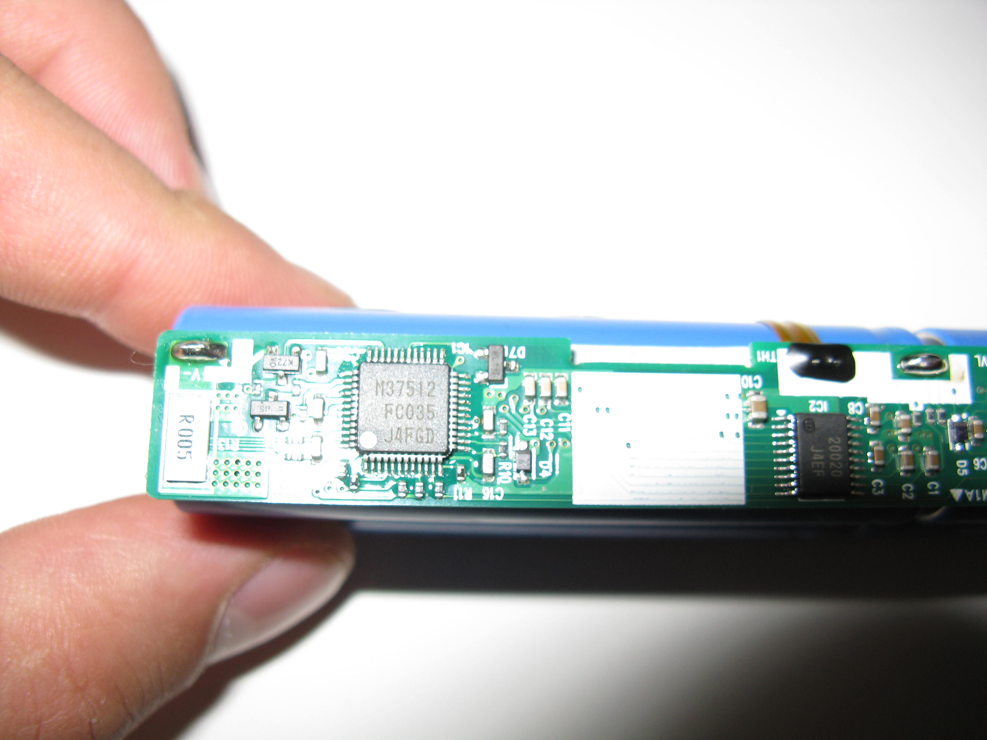

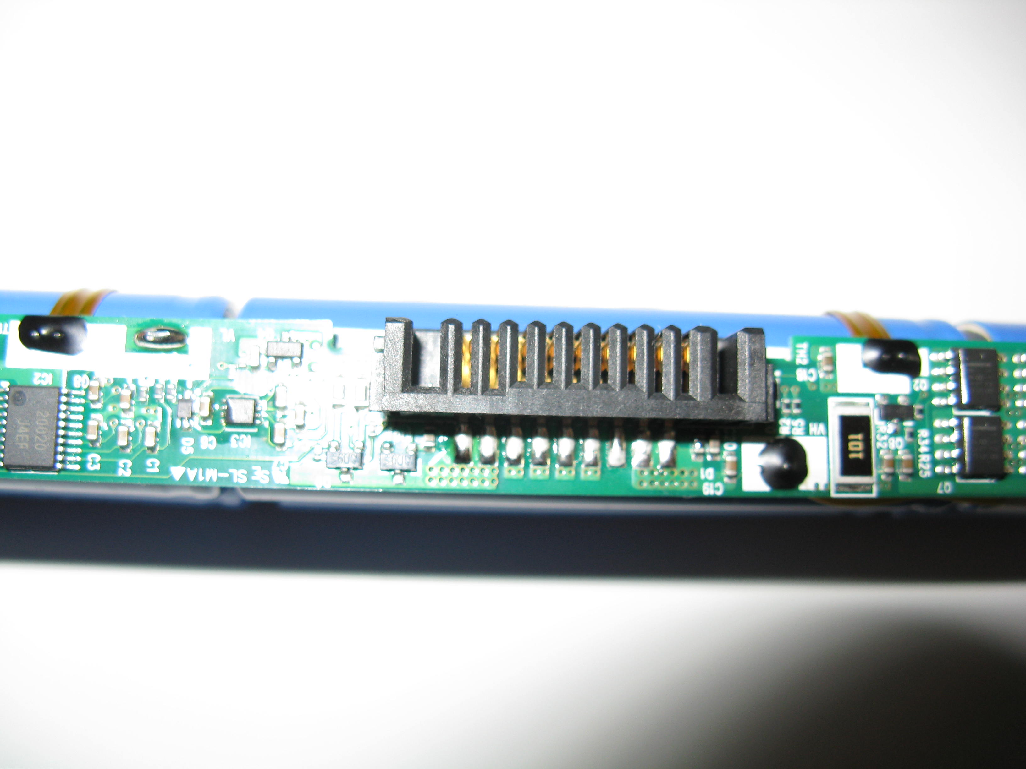

    Laptop Toshiba satellite a300-247VHP
    model baterii: Toshiba PA3534U-1BRS
    Jestem laikiem w tych sprawach, ale chciałbym uratować tą baterie, jeśli to możliwe.
    Żywot jej był taki, że po ok 1,5 roku użytkowania, coraz to mniejsza miała wydajność. Doszło do tego, że wytrzymywała ok 7 min przy 100 % naładowaniu. Teraz po odłączeniu kabla zasilającego pomimo tego, że jest bateria, która się niby ładuje od 2 godz. to laptop się wyłącza. Czyli bateria nie trzyma nic a nic.

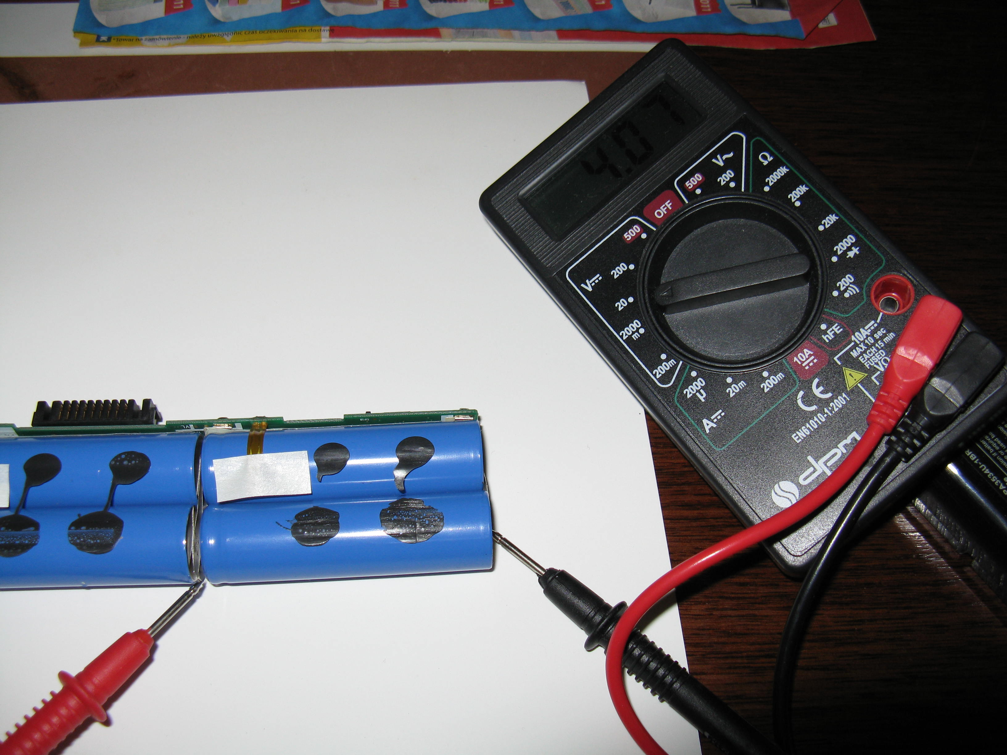

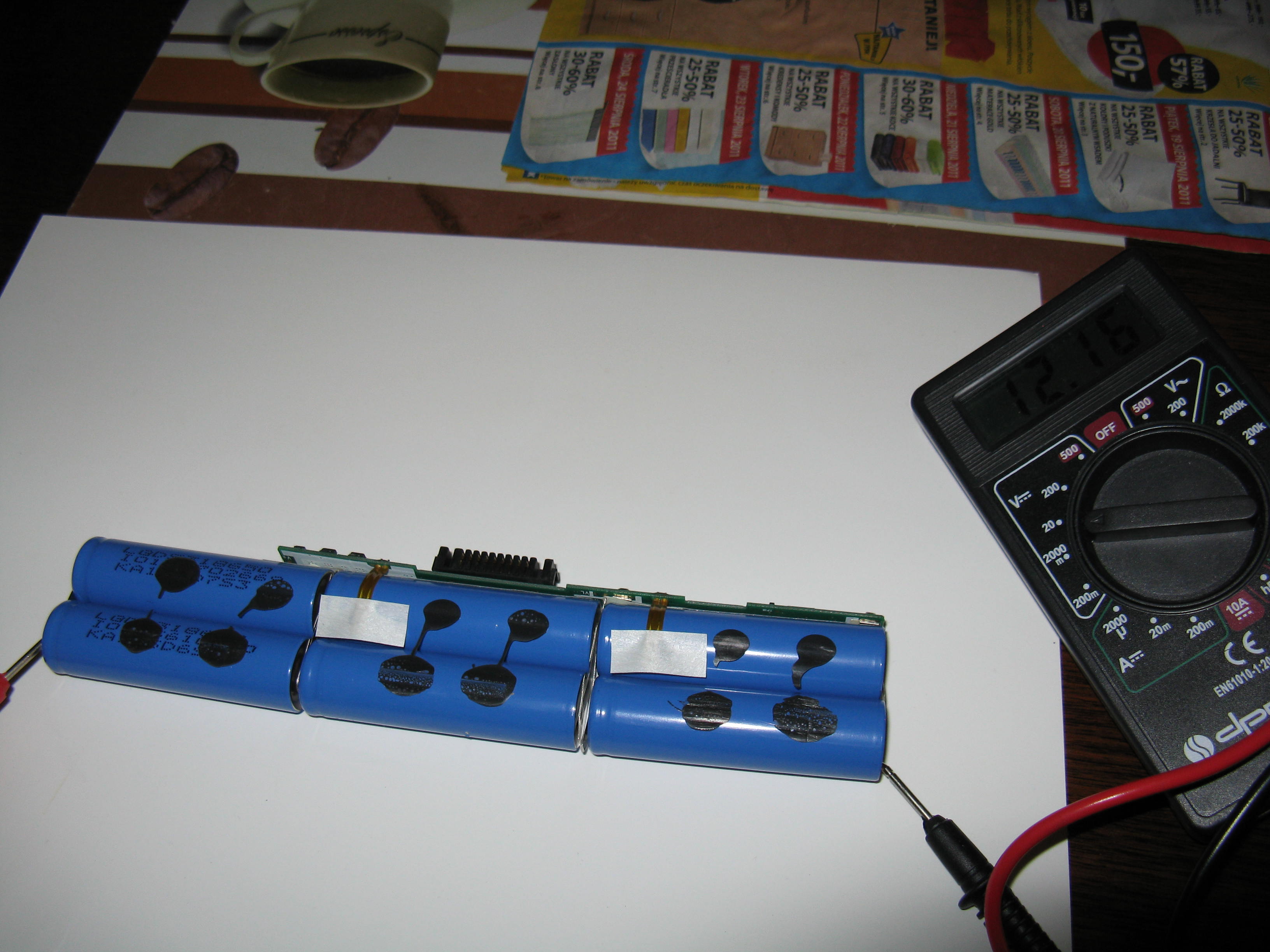

    Zmierzyłem napięcie i na parze ogniw jest 4 , a na całych ogniwach jest 12. Nie wiem czy to ma jakieś znaczenie.
    Doradźcie co mogę jeszcze zmierzyć, by ustalić usterkę?
    Czy w ogóle jest szansa na ożywienie baterii, jeśli tak, to jak tego dokonać?
    Poniżej kilka fotek
    Jak uratować baterię Toshiba PA3534U-1BRS w laptopie Satellite A300-247VHP? Jak uratować baterię Toshiba PA3534U-1BRS w laptopie Satellite A300-247VHP? Jak uratować baterię Toshiba PA3534U-1BRS w laptopie Satellite A300-247VHP? Jak uratować baterię Toshiba PA3534U-1BRS w laptopie Satellite A300-247VHP? Jak uratować baterię Toshiba PA3534U-1BRS w laptopie Satellite A300-247VHP? Jak uratować baterię Toshiba PA3534U-1BRS w laptopie Satellite A300-247VHP? Jak uratować baterię Toshiba PA3534U-1BRS w laptopie Satellite A300-247VHP? Jak uratować baterię Toshiba PA3534U-1BRS w laptopie Satellite A300-247VHP?
    Z góry dzięki:)

    Baterię da się zregenerować, ale nie jest to takie proste i jeśli chcesz zrobić to samemu, to musisz trochę poczytać. Do tego subforum masz kilka ogólnych artykułów jak regenerować baterię oraz jak postępować podczas regeneracji.
    Potem będziesz potrzebował interfejs I2C i programiki z tego forum: http://avalon.co.ua/batteries/viewtopic.php?f=147&t=2233
    Natomiast o tej dokładnie baterii - jak wejść w tryb serwisowy itp masz tu: http://avalon.co.ua/batteries/viewtopic.php?f=147&t=2288
