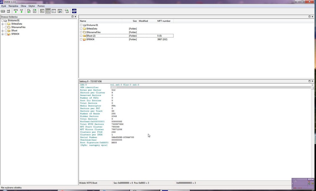

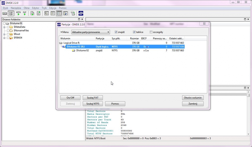

    witam
    potrzebuje pomocy do odzyskania straconej partycji. Partycja sie nie otwiera. Z pozostałymi nie ma problemu. chkdsk nie moze naprawic problemu. Testdisk nie moze naprawic MFT z mirrora - daje komunikat ze MFT i mirror MFT are bad. DMDE po skanie NTFS odnajduje cała strukture plików. Jak mam odzyskac ta partycję???
    Używam win7. ponizej załaczam kopie sektorów od 0-2048. prosze o pomoc!!![/b]

    sorki juz uzupełniam temat! o zrzut i loga z głębokiego skana NTFS partycji.
    Dysk Samsung 2TB uszkodzone MFT i jego mirror - brak jednej z partycji
    • ntfsscan R.log11.txt (13.12 KB) Musisz być zalogowany, aby pobrać ten załącznik.

    mam nadzieje ze o to ci chodzilo:arrow:
