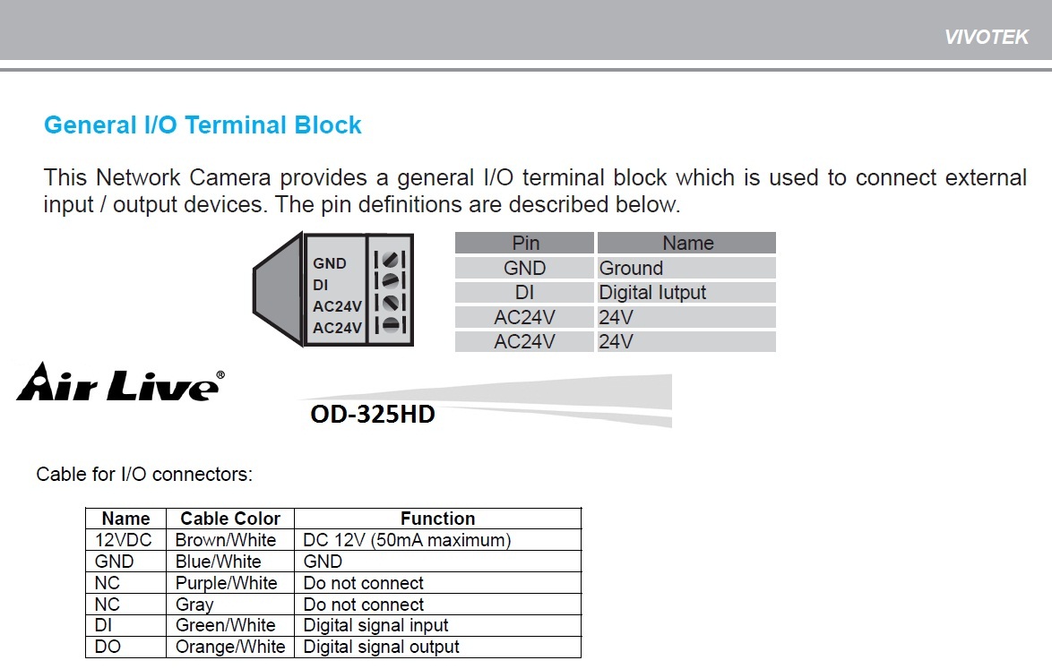

    Oczywiście czujnik można podpiąć. Kwestia dopasowania sygnału.
    W kamerze wejście jest wyzwalane przez zwarcie do masy.
    Potrzebny czujnik ruchu z wyjściem typu OC (otwarty kolektor) lub z przekaźnikiem.

    Dziękuje za radę. Tu znalazłem instrukcję obsługi do Bosha OD850.
    http://www.napad.pl/katalog/data/katalog/produkty/instrukcje/53242656sswin_bosch_OD850.pdf
    A poniżej przedstawiam podłączenie do kamery Airlive i Vivotek.
    Czujnik ruchu do kamery - dobór odpowiedniego czujnika
    Mam pytanie jeszcze jak to podłączyć do kamer? Bo jestem trochę zielony w tym temacie, a nie chciałbym czegoś popsuć podczas instalacji.

    Kamera, GND do zacisku nr 8 (C) w czujce.
    Kamera, DI do zacisku nr 9 (NO) w czujce.
