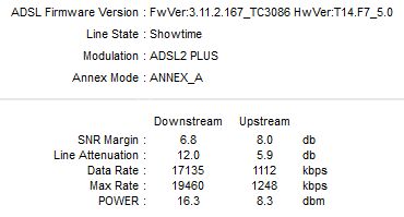

    Witam, mój problem to neostrada 20mb. Zwiększyłem niedawno z 6mb. Problem polega na tym ze do centrali mam ok 800m, po kablach to podobno 1.3km.
    Router Tp-Link 8901g synchronizuje się na ok.17mb, przy czym pokazuje ze maksymalna prędkość to 19-20mb.nie jestem pewien czy to wina niskiego snr czy modemu...

    Mam to samo, netia (jaki kabel taki internet) łączy się od ok. 17 - 19 Mbit. Niestety pracujemy już na granicy standardu (ADSL 2+ - 24Mbit) więc raczej nie ma szans na więcej.

    @makkak
    A czy mógłbyś podać Twoje parametry,wtedy wiedział bym czy to linia czy nie.

    NIestety mój router nie pokazuje parametrów połączenia poza prędkością, teraz mam: 19150 kbps
    Max rate masz ok, więcej już Ci nie dadzą i nie wycisną z kabelka.

    No właśnie,dziwne dla mnie jest to że data rate powinno wynosić w tym wypadku to samo co max rate... a różni się o 2Mbps

    Bo protokół ADSL nie transmituje tylko samych danych, ale także różne meta dane na które musi być pasmo, poczytaj sobie o ADSL jeśli Cię to interesuje;)
