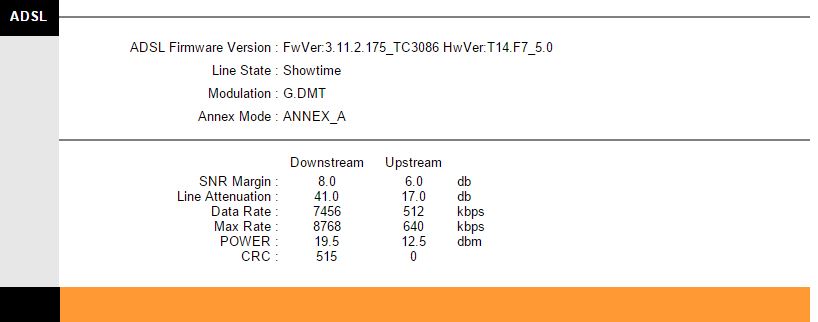

    Witam, mam neostrade na umowie "do 10 mb/s" Przeważnie mam internet 6,5 mb/s, teraz aktualnie prędkość spadła coś koło 4 mb/s. I teraz, czy neo leci w kulki, że jest taki wolny internet? Do centrali (czy coś takiego) mam 3 km i neo twierdzi, że jestem niby za daleko i nie osiągnę szybszego internetu, a moja sąsiadka mieszkająca 1 km dalej, mamy tą samą linię i wychodzi na to, że ona do centrali ma 4 km i ma internet zawsze coś koło 8 mb/s, a ja jestem bliżej i mam wolniejszy, a sąsiad mieszkający za tą sąsiadką następne 500 metrów juz ma internet coś koło 5 mb/s. Czyli ja będący najbliżej centrali mam internet przeważnie 6,5 mb, sąsiadka oddalona o 1 km ode mnie ma cały czas internet 8 mb/s, a sąsiad mieszkający 500 metrów za sąsiadką ma coś koło 5 mb/s. O co tu chodzi? :D
    Kable były kładzione już dawno, ale ja i reszta otrzymaliśmy przyłącza w tym samym czasie, więc to nie będzie wina modernizacji linii :D
  • #2 15030664
    ascorp
    Posty: 308
    Pomógł: 15
    Ocena: 22
    Ale wina będzie leżeć po stronie instalacji w domach...może sąsiad ma tylko jeden telefon, a sąsiadka 4, a Ty 2 ?
    Zawsze możesz przeprowadzić testy, podpiąć się pod dojście do domu, odpiąć resztę instalacji i łapać synchro...może zmiana z adsl na adsl2 ?
  • #3 15030680
    artur04c
    Posty: 665
    Ocena: 97
    nie no z czego się orientuję to sąsiadka ma jeden telefon, sąsiad również i ja również mam jeden tel.
    Z tą zmianą z adsl na adsl2 o co chodzi? bo ja jestem zielony w tych sprawach i dla tego się do Was zwróciłem o pomoc ;)
    ps, jak coś to mam router tp link w8901g
    Spoiler:
    ADSL Firmware Version
    FwVer:3.11.2.175_TC3086 HwVer:T14.F7_5.0
    Line State: Showtime
    Modulation: G.DMT
    Annex Mode: ANNEX_A
    SNR Margin: 8.0
    Line Attenuation: 41.0
    Data Rate: 7456
    Max Rate: 8768
    POWER: 19.5
    CRC; 0

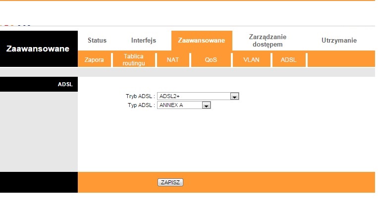

    W wolnej chwili poczytaj co do adsl, adsl2 i adsl2+ itp... a jak nie masz wolnej chwili to wejdź w ustawienia routera, zaawansowane, adsl i przestaw tryb na adsl2, zapisz i czekaj kilka minut czy załapie synchronizację, jeżeli nie będzie internetu, ustaw jak było, no chyba że jeszcze na adsl2+ ale wątpię czy ruszy.
    Ustawienia adsl wyglądają w Twoim routerze tak :

    Tak więc, na adsl+ i adsl2 w ogóle się nie synchronizuje. Jak przełączyłem na na G.DMT kilka sek i kontrolka synchronizacji zaczęła mrugać i po kilku sekundach się synchronizował. Wychodzi na to, że nie nie ma wgl adsl+ i adsl2.
    Co do internetu to mam umowę do 10 mega więc ich zdaniem będzie wszystko ok, przyślą techników i ja będę musiał bulić bo oni się wywiązują z umowy. Co mogę zrobić? Za jakiś czas kończy mi się umowa. Chciałbym zrezygnować z neo, ale tylko oni tutaj są dostawcą internetu... Jakieś porady ?

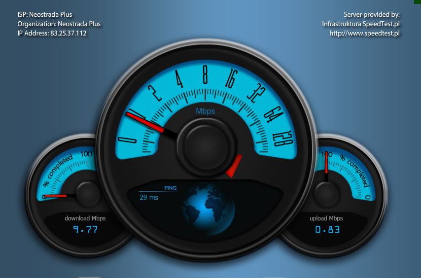

    Napisałem pismo, długo to trwało wszystko, ale przełączyli mnie na port ADSL 2 + i teraz prędkość łącza wynosi 9,8 MB/s czyli bardzo duża różnica :P Router teraz pokazuje mi prędkość max łącza 14 mb/s więc już nie jest źle ;) Dziękuję Wszystkim za pomoc ! ;)

    Tydzień się pocieszyłem 10mb/s, wczoraj wbijam do domu, wchodze na internet i widzę, że muli. Patrze ustawienia routera. Modulacja G.DTM, ADSL2+ zginęło, próbowałem ręcznie ustawić, żeby włączył się z ADSL2+ a nie z automatu. Brak synchro. Wychodzi na to, że znów wróciłem na stary port. Czyżby musiał znów do nich zadzwonić?

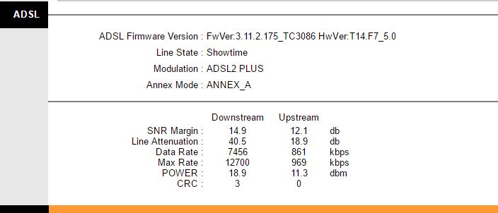

    Po długim czasie i awarii internetu zadzwoniłem do neo żeby zgłosić awarię, po konsultacji z pomocą techniczną powiedziałem, że w październiku przełączyli mnie na adsl2+ i miałem pełne 10 MB/s tak jak na umowie, po tygodniu mnie przełączyli na gdtm, aż do tego momentu bo ponownie przywrócili mi adsl2+, ale prędkość jest taka sama jak na GDTM, a wcześniej tak nie było ;/. Może coś w routerze trzeba przestawić? albo jakieś inne pomysły?
    Neostrada - Jak naprawdę jest z tą prędkością.
    tak było w październiku:

    Po przełączeniu należy odczekać kilka dni aby DLM się zrestartował lub zadzwonić do Orange żeby oni to zrobili. Czeste wyłączanie routera też czasem powoduje przycięcie prędkosci przez DLM.

    Ja straciłem internet, synchronizacja była, wyłączałem router i nic nie pomagało po 2h zadzwoniłem do neo i powiedzialem co i jak. Konsultantka zresetowała mi port, ale gdtm bo wtedy na nim jeszcze byłem podłączony. Potem dzwoniła do mnie kobieta z centrali i mówiła, że ja adsl2+ mam już od dawna tylko, że ja sie pod niego nie podłączyłem to jej mówię, że nie raz próbowałem przestawiać w routerze na adsl2+ i nie było synchro, ale jakimś dziwnym trafem po rozmowie z nią adsl2+ pojawiło się :D. Również ta pani mówiła, że oni mają jakieś urządzenie, które reguluje prędkość jeżeli jest linia za bardzo obciążona, ale co dokładnie to nie wiem, bo nie chciała mi tego wytłumaczyć...
    ps. dość duży ping teraz mam. jakieś 85-95.

    To co reguluje predkosc to własnie ten DLM. Poczekaj z 2 dni wyłącz i włacz router zobacz jakie zlapie synchro. Jak będzie nadal źle to zadzwoń do nich ;)
