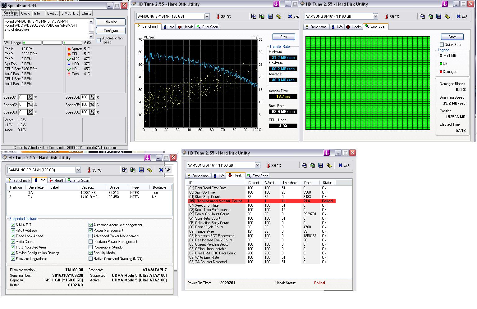

    Ni stąd ni stamtąd dwie gierki zaczęły mi się przycinać. WoW i Sacred 2 poważnie skaczą na zabudowanych dużych obszarach - miastach, lasach, dolinach, ale nigdy w małych i dużych chociaż podobnie zaludnionych, zateksturowanych i zaobiektowanych obszarach zaklasyfikowanych jako wnętrza. Inne gierki - Unreal Tournament 3, War for Cybertron bardziej obciążające kompa nie sprawiają problemów.
    Jedyne, co przychodzi mi na myśl, co ostatnio zrobiłem, a co jest powiązane z grafiką to wyłączyłem sprzętowe przyspieszenie, a potem włączyłem je z powrotem. Włączyłem też pionowe odświeżanie w sterach grafy, ale wyłączenie go niczego nie naprawia. Zainstalowałem też nowsze sterowniki i wgrałem directa 9, ale i to nie pomogło.
    mam amd 2,8 na trzy rdzenie, 4gb ramu, radeona 3890, xp pro

    Daj screena z HWiNFO32 (czujniki temp.), HD Tune- wszystkie zakładki.

    Nie fiend, żadnych kurzy, roślin, ani duchoty wewnątrz maszyny. Nic złego się nie dzieje poza tym, że miota jak w huraganie. Radeon to 4890. Pomyłka.
    Użyłem SpeedFana bo akurat miałem na stanie. Może być?

    Podaj markę i model zasilacza bo karta graficzna jak i reszta sprzętu
    potrzebuje odpowiedniego i stabilnego zasilania.Dysk twardy uszkodzony.

    W obudowie gorąco jeśli to idle, a z dysku wszystko skopiuj i spisz go na straty, bo jest poważnie uszkodzony. Aż dziw, że działa jeszcze jakoś. Chociaż odczyt jest częściowo błędny - parametr 09 jest niewykonalny. Zrób screen z programu Victoria.

    Co nie zmienia faktu, że dysk nadaje się tylko do wymiany. Przycinki w grach mogą wynikać z faktu wzmożonej pracy uszkodzonego dysku.

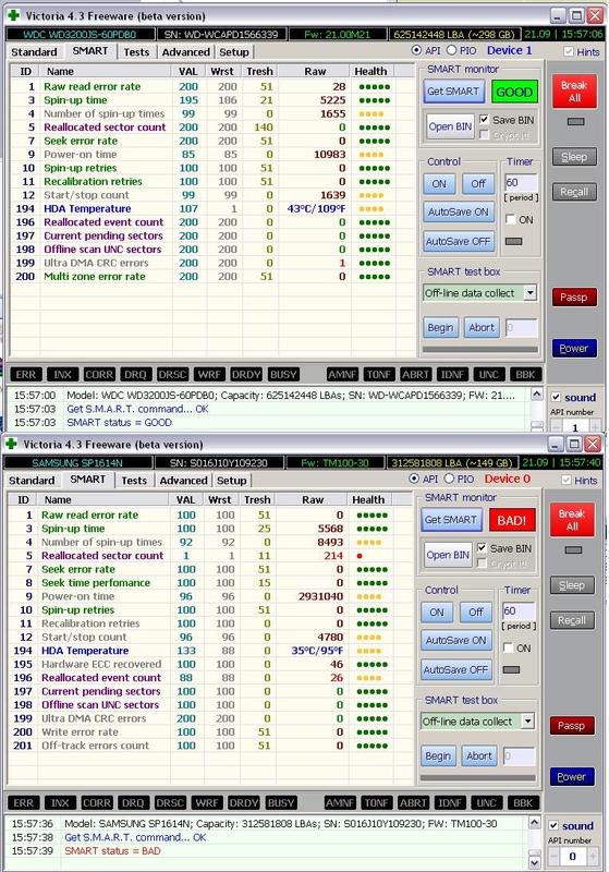

    Wydaje mi się, że SMART może być zafałszowany. Zwróć uwagę na parametr 09. Dlatego prosiłem o screen z Viktorii.

    Zdarzyło mi się parę razy widzieć podobnie kosmiczne wartości czasu pracy dysku, co nie miało wpływu na pozostałe parametry SMART. Screen z Victorii pewnie rozwieje wątpliwości co do konieczności wymiany HDD.

    Nie wspomniałem wcześniej, ale am dwa dyski. Drugi, według tego programu jest całkowicie sprawny. Za to cztery gry, w które obecnie popinam są zainstalowane po równo na obu i na zepsutym dysku jedna przycina się, a druga nie i tak samo na sprawnym - jedna przycina, a druga nie.
    A ja spytałem, o co dokładnie chodzi? Jaka zakładka, co w niej ustawić i jak włączyć sprawdzanie? Pierwszy raz zobaczyłem ten program na oczy i nie wiem co oznaczają te cyfry i skróty.

    Daj SMART obu dysków. W Victorii zakładka SMART, klikasz przycisk 'Get SMART' i wklejasz tu wyniki.

    Dysk "Samsunga" jest uszkodzony i nadaje się do wymiany. Wypnij ten dysk (wpierw skopiuj z niego jak najszybciej cenne dane).
