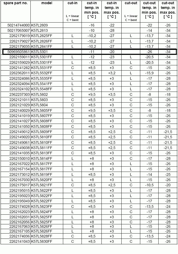

    Mam problem z lodówką Electrolux, która przestała się wyłączać.
    Podejrzewam, że termostat uległ awarii lub agregat stracił swoją wydajność, ale żeby mieć pewność potrzebuję znać parametry termostatu K57-L5834.
    Czy ktoś może pomóc i podzielić się danymi z karty katalogowej?

    Witam ponownie
    Znalazłem coś takiego: Link, ale niestety ta tabelka nie zawiera K57-L5834.
    Czy ktoś może pomóc?

    Na obudowie termostatu jest jeszcze napis: RANCO.
