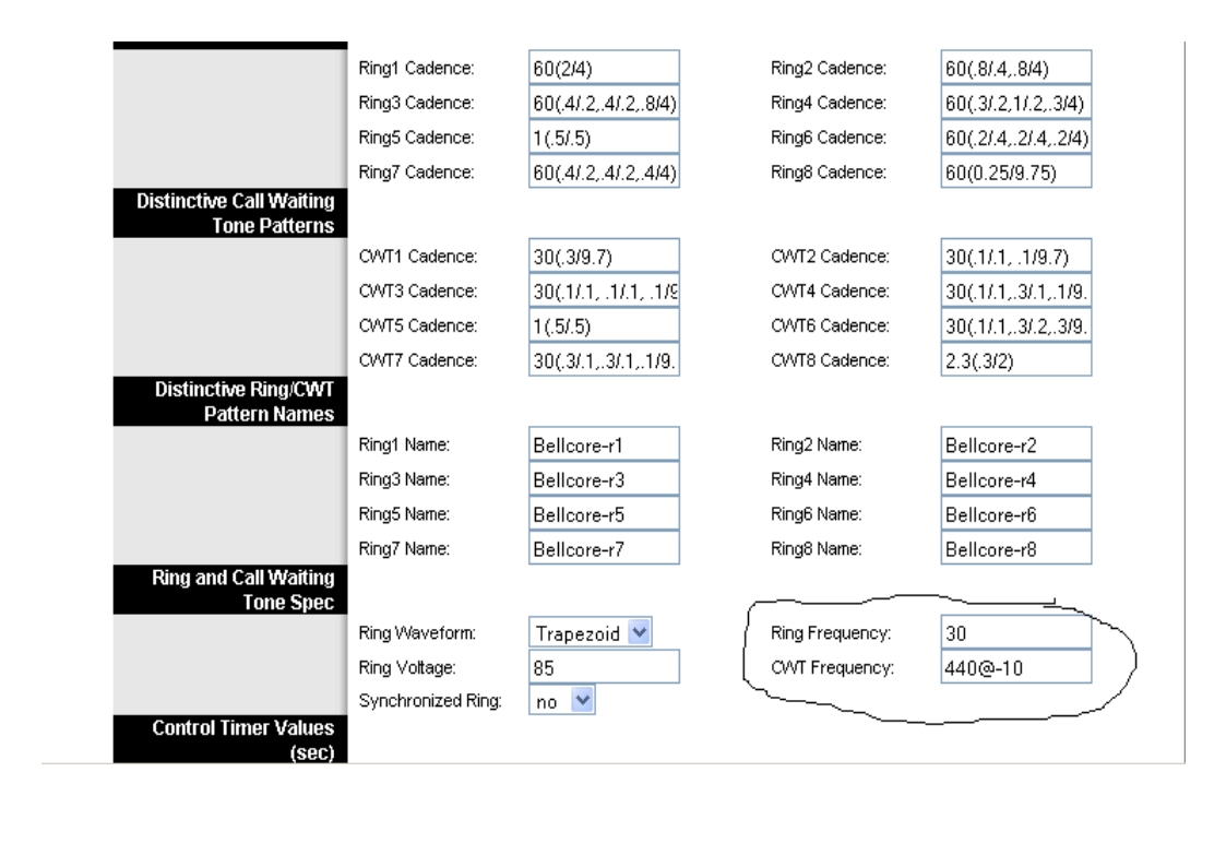

    Witam szanownych forumowiczów.
    Problem mam jak w temacie a mianowicie podczas gdy na mój nr stacjonarny ktoś dzwoni słyszę w telefonie grającą melodyjkę i nagle po mniej więcej 5 sekundach ją przerywa i zaczyna grać od nowa. melodyjka oczywiście powinna grać znacznie dłużej. problem zapewne techniczny gdyż dzięki temu nie załącza mi się sekretarka sprzętowa w telefonie co jest uciążliwe. Dodam że nieważne jakie połącznie jest realizowane czy połączenie lokalne, miedzymiastowe czy międzynarodowe a sekretarke ustawioną mam możliwie po najkrótszym czasie - 2 sygnały.
    Bramkę Linksys PAP2T używam z operatorem Freeconet dawniejszy tlenofon choć bramka ta jakis czas temu była pod tlenofonem (inny numer) i nie było tego problemu. Jeśli będzie to pomocne dodam również że telefon stacjonarny to Panasonic z serketarką ze Stanów ale to myśle ze ma najmniejsze znaczenie.
    Jakieś pomysły? Wdzięczny będę za wszelkie podpowiedzi.

    Miałem ten sam problem, konfigurowałem to ponad rok temu więc ręki sobie nie dam uciąć, ale chyba u mnie pomogła zmiana impedancji ( regional -> FXS Port Impedance)
    Przypomniałem sobie jeszcze, że zmieniałem coś w ustawieniach "Caller ID".

    Spróbuj zmienić jeszcze kształt sygnału dzwonka (Ring Waveform) bo to też zmieniałem. U mnie jest sinusoida. W "Caller ID Method" wybrane mam Bellcore(N.Amer,China).

    no ten temat tez przerabialem i sprawa ma się tak. po zmianie na n. america sygnal jest dluzszy ale niewiele dluzszy i znow przerwie.. kolejne dzwonki tak samo krotkie jak poprzednio przed zmianą, ale też jak i Ty zwróciłem uwagę że coś się zmieniło, natomiast nie załatwiło mojego problemu :( musze podpiąć jakis inny telefon i zbadac czy będzie to samo, może wina tkwi w telefonie.

    Ocena: 25
