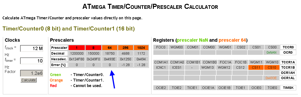

    Timery 16 bitowe mają 65553 wolnego na zliczanie , czas do przerwania obliczamy dzieląc czestotliwośc która wychodzi z preskalera przez 65553 co jesli ta czestotliwośc jest wieksza od tych 65553 ?? mi wychodza wieksze wartości żędu powyzej 1 Hz czy dobrze rozumuje a co jesli zaloże sobie częstotliwośc
    10 Hz jak to zrównac za pomocą licznika bo gdy mamy np wartośc mniejsze od tych 65553 to możemy to wykonac a co jesli wieksze??? i jak np uzykać te 10 Hz w sytuacji gdy po podziale wychodzi np. 5.7 Hz jak dorównuje sie te wartości.

    Tryb CTC umożliwi ci uzyskanie dokładniejszych czasów.

    Witaj jestem pocztkujący dopiero w to wchodze ale rejestr ocr trybu ctc porównuje wartość licznika z wartością która jest w rejestrze ocr zapisana jako liczba. Dobrze tylko co jesli masz np do osiągniecia częstotliowośc przerwanai 10 Hz
    12000000Hz / 8 /65553 = 22Hz
    12000000Hz/ 32 /65553 = 5.7 Hz jak tą wartośc zrównac do 10 Hz skoro nie moge użyć licznika i nie moge użyc trybu ctc ponieważ liczba po podziale przez 32 jest wieksza od 65553 wiec z jaką wartością milaby być niby przyrównywana?

    Powtórzę. Tryb CTC jest rozwiązaniem twojego problemu.

    valstus napisał:
    tak ale wychodzi 2.8 Hz przy 12 MHz i przeliczniku preskalera 64 wychodzi 2.8 Hz
    Kolego bo zafiksowałeś się na maksymalnej wartości jaką możesz wpisać do 16 bitowego licznika a chodzi o to że możesz tam wpisać każą wartość od 0 do 65535. W trybie CTC jest jeszcze prościej bo wpisujesz interesującą cię wartość do odpowiedniego rejestru tylko raz.
    Jeżeli nie poczytasz wreszcie o trybie CTC to narażasz się na wywalenie tematu do kosza przez moderatora. Po raz trzeci Ci na to zwracamy uwagę.
    Po drugie, podałem Ci link do kalkulatorów które to za Ciebie policzą i pozwolą zrozumieć co i jak.
    Po trzecie, ponownie informuję Ciebie, że powyżej załączyłem screen ze wszystkimi informacjami Ci potrzebnymi policzony dla zegara 12MHz i żądanych 10Hz. Masz tam wszystko podane jak na patelni, łącznie z ustawieniami wymaganych rejestrów.
