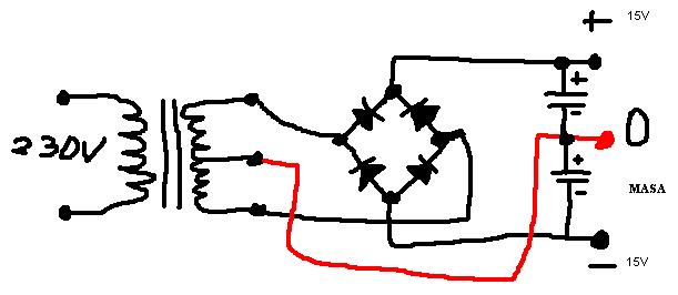

Trzeszczenie w głośniku wzmacniacza Nord Elektronik NE020 30W mono - zasilanie?

    andrzej.ek
    Posty: 338
    Pomógł: 23
    Ocena: 19
    Zasilanie symetryczne polega na tym, że transformator ma dwa jednakowe uzwojenia wtórne połączone szeregowo. W miejscu połączenia uzwojeń jest przewód "0" czyli masa i łączysz go do masy wzmacniacza. Początek pierwszego i koniec drugiego (wolne końce niepołączone) prowadzisz do mostka prostowniczego i po wyprostowaniu i odfiltrowaniu na elektrolitach łączysz zodpowiednio z plusem i minusem wzmacniacza.
    #3 1290634
    raffq
    Posty: 264
    Pomógł: 12
    Ocena: 17
    Reasumujac przyczyna trzaskow jest brak wlasciwego zasilania.Skoluj (zrob)zasilacz dajacy symetryczne zasilanie i problem z glowy
