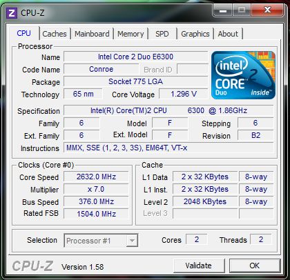

    Witajcie !!
    Proszę o pomoc Kogoś Kto zna tę płytę Gigabyta.
    Nigdy nic nie podkręcałem ale w końcu przyszedł czas (bo dzieciak mi płacze że nie może grać w NFS) a ja mam problemy z Photoshopem.
    Tu cały zestaw:
    Jak podkręcić Intel Core 2 Duo E6300 na płycie GA-965P DS4? Jak podkręcić Intel Core 2 Duo E6300 na płycie GA-965P DS4? Jak podkręcić Intel Core 2 Duo E6300 na płycie GA-965P DS4? Jak podkręcić Intel Core 2 Duo E6300 na płycie GA-965P DS4?
    Widziałem w różnych miejscach że ten procek jest podkręcany do 4Mhz,
    ale ja nie wiem nawet jak do tego podejść.
    Ta płyta ma dziwny bios z jakimś "T.I.M" i gdy zmieniam cokolwiek to sama wraca (po kilku samoczynnych restartach) do ustawień własnych.
    Bardzo Proszę o pomoc
    Pozdrawiam R

    Poczytałem i ......
    na razie taki efekt mi wystarczy.
    Jutro zamontuję grafikę "GF 550Ti" i zobaczę czy to coś zmieniło.
    W końcu doczytałem co należy zablokować (disable) w Biosie, aby można było cokolwiek zmieniać.
    Jeszcze raz dzięki .
    Pozdrawiam R

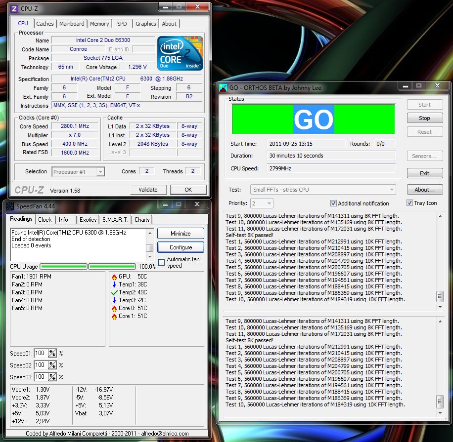

    Mam prośbę !!
    Popatrzcie na te ogniska w "Speed Fan" czy mam się przejmować czy może tak ma być ???
    Co do grafiki - to dostałem taką ale czemu od razu "kastrat" ???
    Pozdr R

    Nie mierz temperatury SpeedFan'em. SIW, HWMonitor, CoreTemp. Kastrat, bo to karta o wydajności niższej niż 5770, a przypominająca z nazwy karty dużo mocniejsze.

    50 stopni to nic niepokojącego, przy 70 możesz zacząć się martwić.
