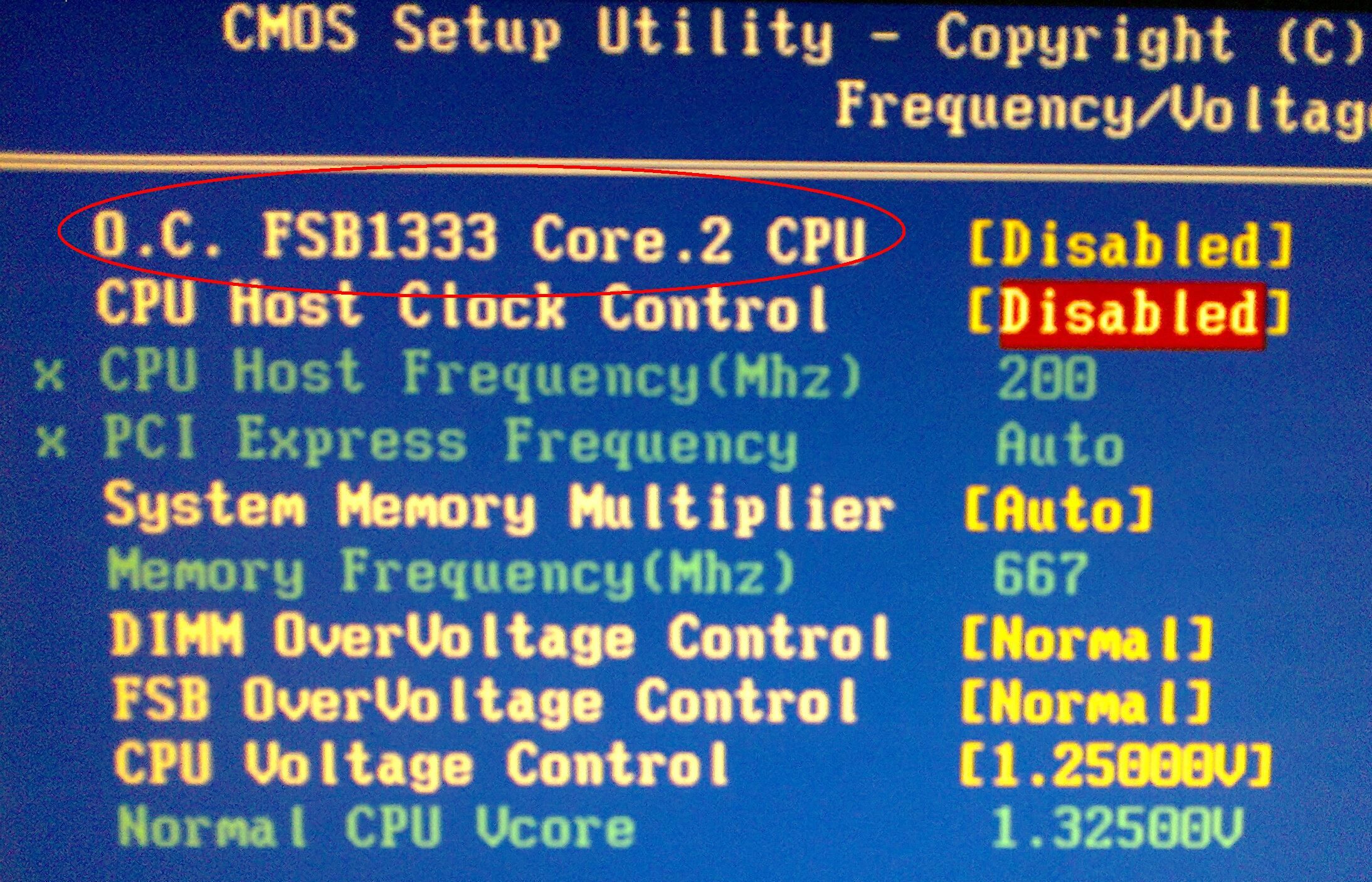

    Proszę o porady jak dobrze podkręcić E4300. Mój zestaw wygląda następująco:
    Płyta główna: Gigabyte GA-945GCMX-s2 rev. x.x, pewnie jest 6.6, BIOS wer. F4
    Zasilacz: OCZ StealthXStream2 500W
    Cooler: Noctua NH-U9B SE2
    Karta graficzna: Gainward GeForce GTS 450 DDR5 512MB
    Ram: 2x1GB Kingston PC2-5300 DDR II 667MHz Dual Channel (cl5)
    System: Windows XP Home 32-bit Service Pack 3
    Przeczytałem artykuł: http://pclab.pl/art24336-3.html
    z którego jasno wynika, że podkręcenie go do 2,5 czy 3,0 GHz odbywa się tylko poprzez podniesienie taktowania szyny do 1333MHz i zwiększenia napięcia procesora do 1,35V. A co z pamięcią RAM, jak mam ją ustawić, przecież jej taktowanie też ulegnie przyśpieszeniu, więc jak mam ją ustawić, żeby jej nie uszkodzić ??
    załączam zdjęcie z biosu, w kółku zaznaczyłem funkcję która wydaje mi się, że odpowiada za podniesienie FSB do 1333 MHz. Jeżeli się mylę to proszę mnie poprawić. Chodzi mi o pomoc krok po kroku jak mam ustawić parametry szyny i ramu. Nie ma takiego poradnika na elektrodzie a uważam, że wielu początkujacym overclockerom przydałby się taki artykuł :)
    Jak podkręcić Intel Core 2 Duo E4300 na płycie Gigabyte GA-945GCMX-s2?
    Narazie tylko zmniejszyłem napięcie do 1,25 V przyjmując je za "początkowe". Procesor działa tak już od kilku dni w spoczynku i stresie i jest ok.

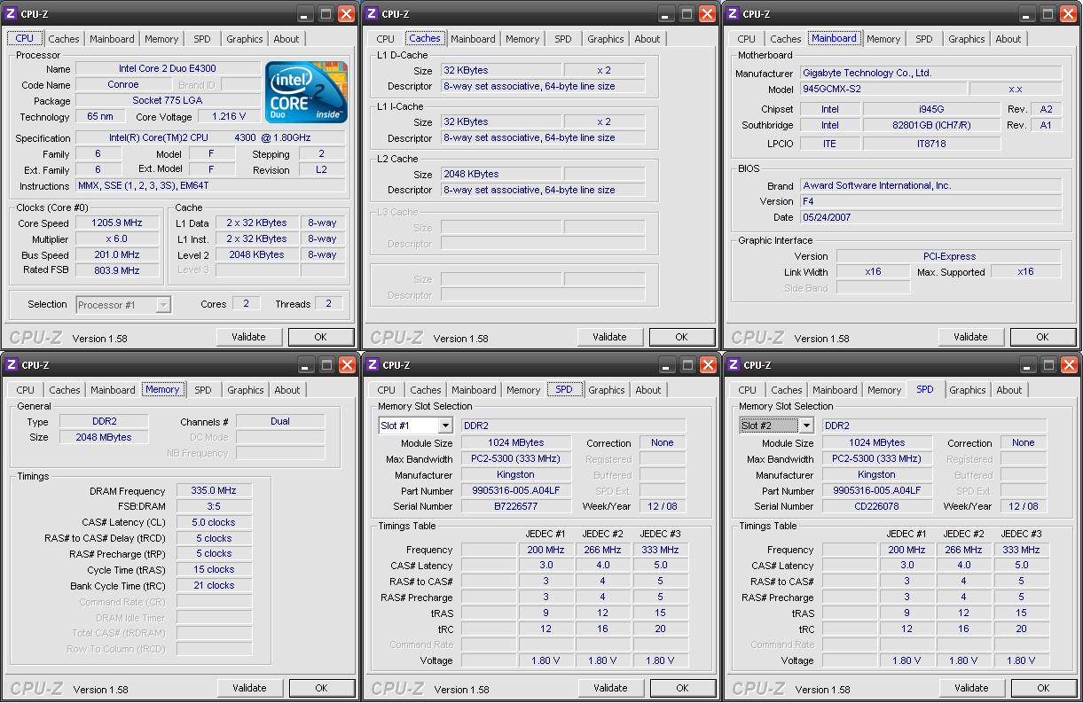

    Załączam też screena z cpu-z:
    Dodatkowo jak w biosie wcisnę Ctrl+F1 to pojawia mi się dodatkowe menu z funkcjami do OC: (wszystkie są ustawione na auto) Szukałem wyjaśnienia tych funkci przez Google ale zbyt wiele się nie dowiedziałem:
    (edit) własnie zobaczyłem w cpu-z że to chodzi o timingi ramu
    1) CAS LATENCY TIME
    2) DRAM RAS# TO CAS# Delay
    3) DRAM RAS# Precharge
    4) Active to Precharge Delay
    5) Refresh Mode Select
    Do testowania (procesora i ramu, razem i oddzielnie) używam Orthosa Beta SP2004, temperaturę procesora mierzę programem CoreTemp.
    Rozumiem, że mam tak podnosić BUS Speed, żeby DRAM Frequency wynosiło w przybliżeniu 333 MHz a zeby to osiągnąć mam zmienić FSB:RAM (teraz jest 3:5) - co to oznacza te 3:5 ?? i czy wogóle na początku dłubać w timingach ?? Do ilu mogę podnieść DRAM Frequency aby nie uszkodzić kości ? Jak sprawdzić czy ramy się za bardzo nie grzeją przy podniesionym taktowaniu, jaka jest bezpieczna wartość tamp i częstotliwości ? I o co chodzi w tych oznaczeniach : JEDEC#1, #2, #3 ??

    Zmieniasz CPU Host Clock Control na ENABLED, PCI Express ustawiasz na 100 i jedziesz z CPU Host Clock Frequency do góry. Wcześniej pamięci (System Memory Multiplier) ustaw póki co maksymalnie najniżej i znajdź granicę stabilności dla procesora.

    Trochę go podkręciłem, do 2,4 GHz. Pewnie da się więcej :) Zrobiłem tak: CPU Host Frequency ustawiłem na 233, SYSTEM MEMORY MULTIPLIER dałem na minimum (w cpu-z wyświetla 1:1 266 MHz). PCI EXPRESS FREQUENCY zostawiłem na Auto. Teraz sprawdzam go ORTHOSEM (cpu i ram na raz), minęło 10 minut i bez błedu, Coretemp pokazuje temperaturę od 53-55 stopni C.
    Teraz co do błedów jakie mi wyskoczyły podczas próbowania w BIOSIE:
    Zrobiłem tak jak proponował basik ale system wogóle nie startował tylko się restartował i powracał do poprzednich ustawień. Kombinowałem różne opcje i doszedłem do wniosku, że jak włączyłem OC FSB 1333 to tak się działo. Nawet przy wyłączonym OC FSB 1333 ale z ASYC (100) PCI Express, reset byl murowany.
    Jak włączałem OC FSB i System Memory Multiplier na minimum nie ruszając CPU HOST FREQ. to widziałem taktowanie 2,53, czy coś koło tego i następnie Blue Screen :/
    MYślę, że mógłbym dalej podnosić CPU Host Freq. do np. 266, przy niezmienionym napięciu 1,25V, byle nie przekroczyć taktowania ramu na poziomie 667 MHz. Jeżeli się mylę to proszę o poprawę.
    Proszę o poradę jak go dalej kręcić, dedukuję, że spróbowac do górnej granicy taktowania ramu - 667 podnosząc FSB?

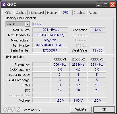

    Daj screeny z zakladki SPD z programu CPU-z.
    Mozliwe ze plyta zle sama dobiera timingi i trzeba je sztywno ustawic recznie. Lub tez podbic napiecie ramu jesli masz taka opcje.

    Podkręciłem go do 2,43 GHz podnosząc CPU Host Frequency do wartości 270. Jest stabilny po 30 minutach w Orthosie, temp. przy tym max.55 st. C. IDLE to 41 stopni. Jakby nie był to nie pisałbym tego posta ;)
    Poniżej zamieściłem screen z zakładki SPD w cpu-z.
    Nie mam opcji zmiany mnożnika w Biosie (CPU Clock Ratio).
    Timingi mogę zmieniać ręcznie (ukryta zakładka Ctrl+F1), teraz są na AUTO.
    Jak podciągnąłem FSB na 299 to system się nie podniósł. Szukać dalej maksymalnej wartości dla FSB przy napięciu 1,25V pomiędzy 270 a 299? :)
    Z podnoszeniem napiecia na Ramie to mam obawy, ponieważ producent zaleca 1,80V jako max.
    Napięcie CPU myślę, że podnosić co 1 wartość, może wtedy uzyskam FSB 299 lub więcej przy normalnych temperaturach. A właśnie jakie temperatury w stresie są uznawane za maksymalne ale w granicach normalnych?
    Chciałbym podnieść procesor do 2,6 - 2,7 GHz
    A tu obrazek z cpu-z:

    Pamięci ustawiłeś maksymalnie najniżej ? Próbuj w takim razie podbijać vcore małymi krokami i testuj zachowanie komputera powyżej tej granicy którą ustaliłeś za stabilną na dev vcore. Rozsądne napięcia na 65nm c2d to 1.45V, temperatury 65 -70stopni przy maksymalnym obciążeniu np w OCCT.

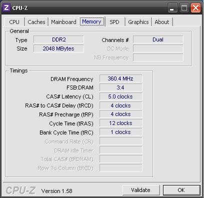

    Podniosłem Ram multiplier z 2.00 na 2.66 = 360MHz zamiast fabrycznego na najwyższym mnożniku 333MHz -> próbowac podnosić jeszcze? , poniżej screen
    i właśnie zaczłąłem test Orthosem (procek i ram).
    Coś mi się wydaje że na tej płycie głównej to już max co wycisnę z procesora i ramu, chyba ze macie jeszcze jakieś pomysły :)
    vcore procka dalej na 1.25V, ale nie wiem czy płyta czasem w razie potrzeby sama nie podnosi napięcia, jak nazywała się ta opcja bo nie moge znaleźć ??
    Dlatego narazie nie zmieniam bo nie chce przesadzić ;)
    16.10.2011 - jednak zmieniłem mnożnik Ramu na najniższy (2.00) bo zauważyłem minimalne przycinanie się obrazu w grach
