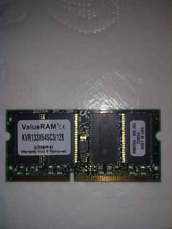

    Wiem że to może głupio zabrzmiało ale wygląd dopasowywałem dopiero po tym
    jak znalazłem szukaną przeze mnie wielkość (128Mb) i markę laptopów do których się stosuje , po drugie wygląd to miałem na myśli że wygladała tak jak ta moja
    działająca tnz. oznaczenia nalepce były prawie identyczne z moją zresztą popatrzcie sami załączam zdjęcia
    1. to ta działająca

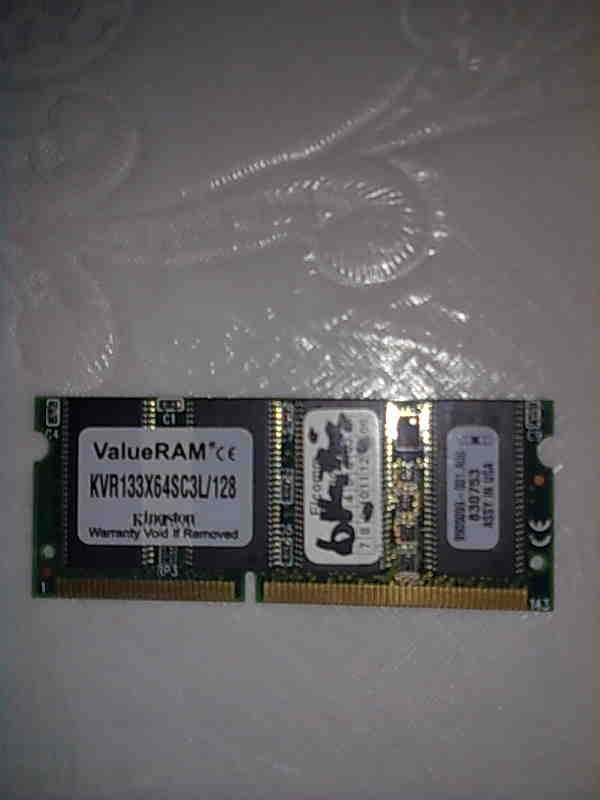

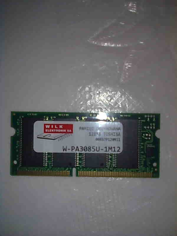

    2. kupiona w firmie www.wilk.com.pl ( to odpowiedź jaka to firma)
    Jaką pamięć RAM wybrać do Toshiba Satellite Pro 4200 SP4290?
    3. kupiona na allegro

    Ta co działa to L - LowProfile
    Ta ostatnia powinna działać (to samo co L tylko normalna nie LP), ale jest z Allegro więc trzeba sprawdzić czy w ogóle jest sprawna...

    Pamięć z Wilka też ma właściwe parametry katalogowe.

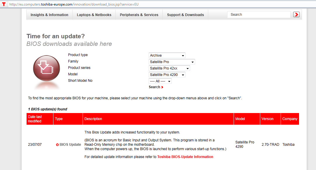

    darekaxe napisał:
    Niestety , na stronie producenta nie już nic do tego komputera.
    Szukajcie a znajdziecie...
    Sprawdź czy masz nowszy BIOS od 2.70
  • #14 9967470
    darekaxe
    Posty: 65
    Ocena: 3
    Dzięki rzeczywiście jest.Może to rozwiąże sprawę ..
