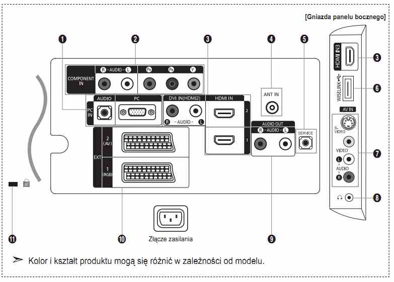

    Posiadam TV Samsung le37a551p2r i niedawno zakupiłem zestaw kina domowego:
    amplituner: RX-V371B
    odtwarzacz: BD-S671B,
    głośniki: NS50 + NS-P60 B
    Amplituner działa bez zastrzeżeń, reszta również.
    Mam jednak problem z przesłaniem dźwięku z TV do głośników, które są podłączone do amplitunera.
    Wydaje mi się choć znawcą nie jestem, iż TV nie posiada wyjścia HDMI a jedynie 3 wejścia HDMI. Czy mam rację i czy jest jakieś wyjście z owej sytuacji poza kupnem nowego TV? (tego bym nie chciał bo i tak sporo mnie kosztował zestawik kina).
    Podłączyłem wstępnie Amplituner do TV przez biały i czerwony chinch jednakże odczuwam znaczny spadek mocy dźwięku. Muszę nieźle rozkręcić głośność w aplitunerze coby wydobyć dźwięk w głośnikach lecący z TV.

    Twój telewizor nie posiada optycznego wyjścia audio, jedynie są takie wyjścia/wejścia.
    Jak podłączyć Samsung le37a551p2r do amplitunera RX-V371B bez HDMI?
    Jedynym wyjściem dźwięku jest Audio OUT - R,L .
    Nowsze telewizory posiadają optyczne wyjście audio i dżwięk przesyłany jest cyfrowo.

    Czyli jedynym sposobem podłączenia dźwięku są tzw. chinche, którymi podłączyłem dźwięk do amplitunera tak? Nie ma innej drogi w tym TV?
    Czy to jest naturalnie, iż dźwięk jest znacznie słabszy w opisywanych sytuacjach niż w chwili korzystania z odtwarzacza blue ray czy tez nośnika zewnętrznego typu pendrive a nawet radia?

    Przewertuj instrukcję obsługi TV, czy nie ma jakiejś regulacji (osobnej) na wyjściu analogowym.
    (choć raczej sygnał powinien być standardowy - może zmień wejście w amplitunerze, nie koniecznie musi być np 'TV").
    Inny sposób, to wzmacniacz po drodze , choćby z głośniczka komputerowego, który ma:we. i wy.(np. słuchawkowe).
