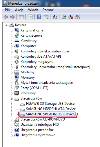

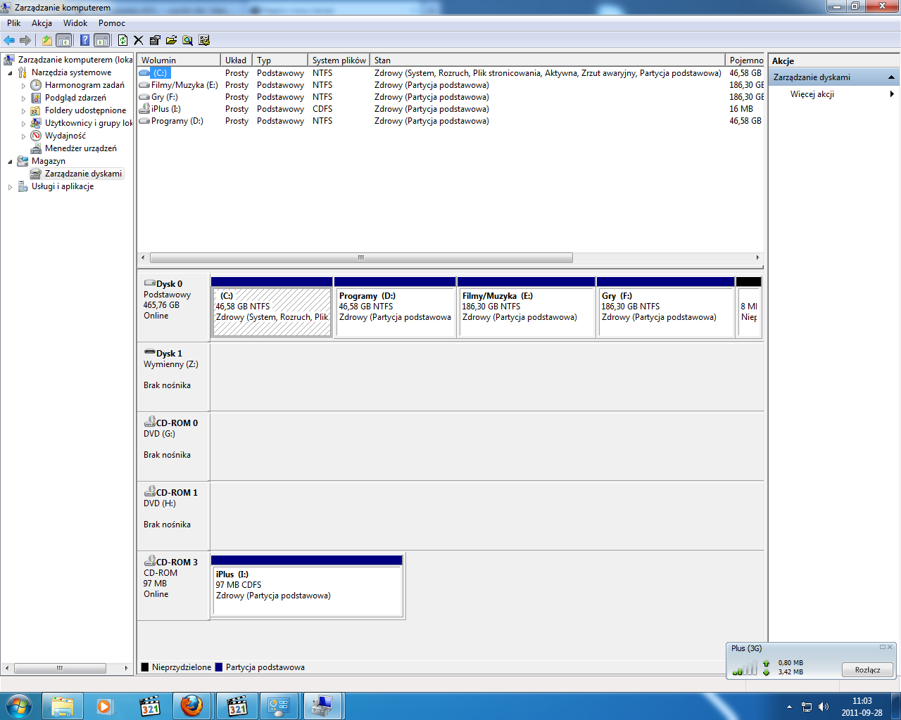

    Witam mam dość dziwny problem z którym nie mogę sobie poradzić posiadam dysk 120gb ATA Samsung SP1203N który sobie działa bez żadnego problemu na starszym komputerze z Windowsem XP. Dysk został sformatowany do plików NTFS
    problem pojawia się gdy wkładam dysk w obudowę 4word ustawiam zworkę na master obudowę podłączam zasilaczem pod 230v a wtyczkę USB pod tylny panel komputera już nowszego z Windowsem 7. Komputer sobie go instaluje i wykrywa tylko w menadżerze urządzeń pyzatym nigdzie go nie widać ani w moim komputerze ani w zarządzaniu dyskami może ktoś już się spotkał z taka sytuacją i pomorze mi rozwiązać problem z góry dziękuje.
    Dysk ATA Samsung SP1203N niewidoczny w Windows 7 mimo wykrycia w menadżerze urządzeń(rys. przedstawia dysk wykryty w menadżerze urządzeń )
    Dysk ATA Samsung SP1203N niewidoczny w Windows 7 mimo wykrycia w menadżerze urządzeń(rys . przedstawia zarządzanie dyskami)

    Ustaw dysk ATA na slave.

    Nic nie pomaga właśnie zamontowałem mniejszy dysk 40gb tez na master i go ładnie widzi jakaś podejrzana sprawa

    Przejżyj w biosie czy masz włączone zarządzanie portami usb.

    na pewno mam bo inny dysk śmiga bez problemu

    Daj screena z procesu uruchamiania komputera (gdy rozpoczyna się wykrywanie urządzeń przez bios). Spróbuj jeszcze wyjąć zworkę zupełnie.
