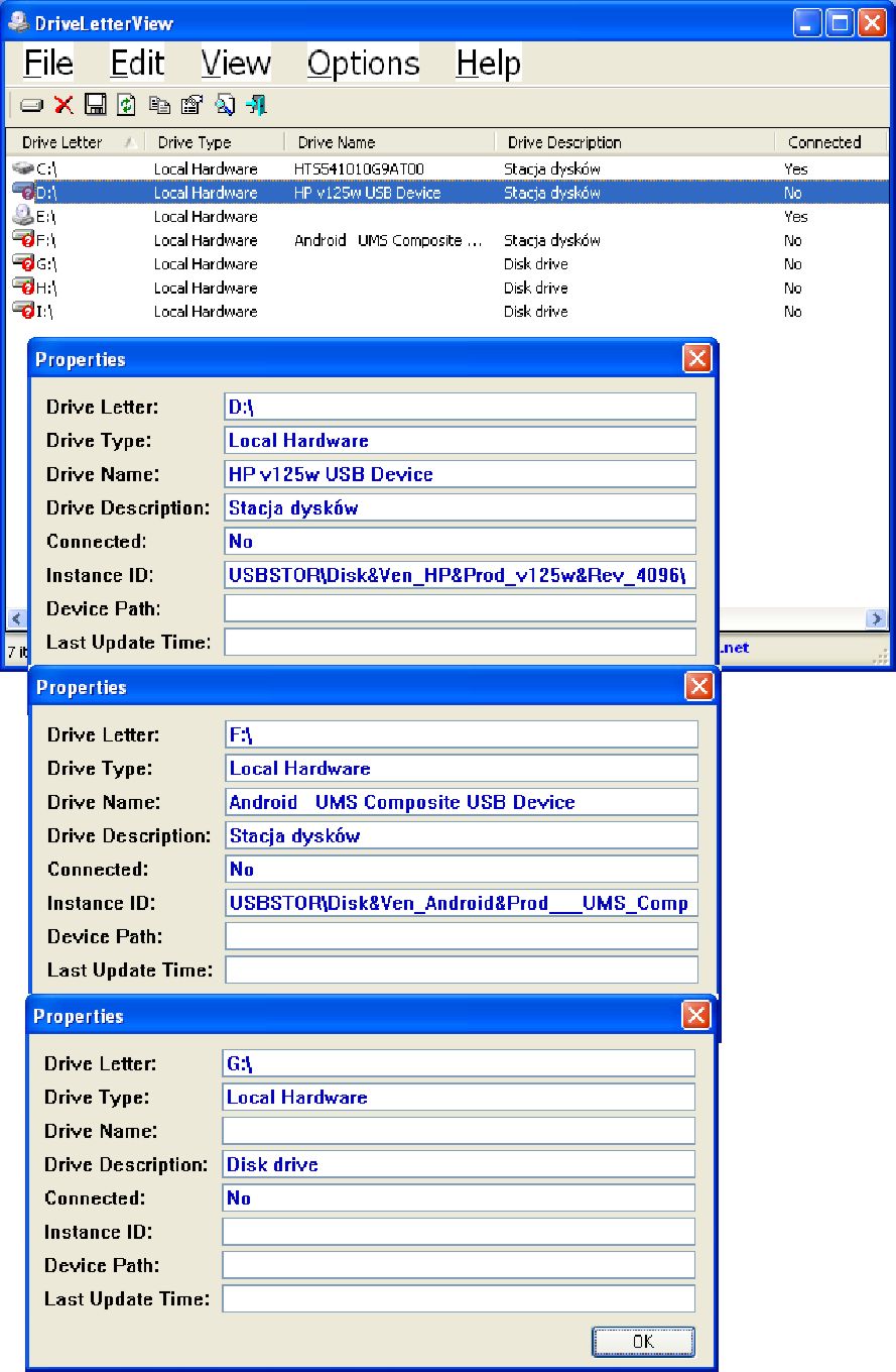

    Może zrzut ekranu przy podłączonym tym dysku (proszę też popatrzeć na "Properties" jeśli go wykryło poprawnie) z programu DriveLetterView umożliwi nam udzielenie dalszych wskazówek.

    Zrzuty, o które prosiłeś:
    Dysk zewnętrzny IOMEG niewidoczny na komputerze, partycje niedostępne

    Powyższe zrzuty potwierdziły, że ten dysk zewnętrzny jest rzeczywiście nie wykrywany przez system i opisywany "Seagate" również nie był wykryty wcześniej.

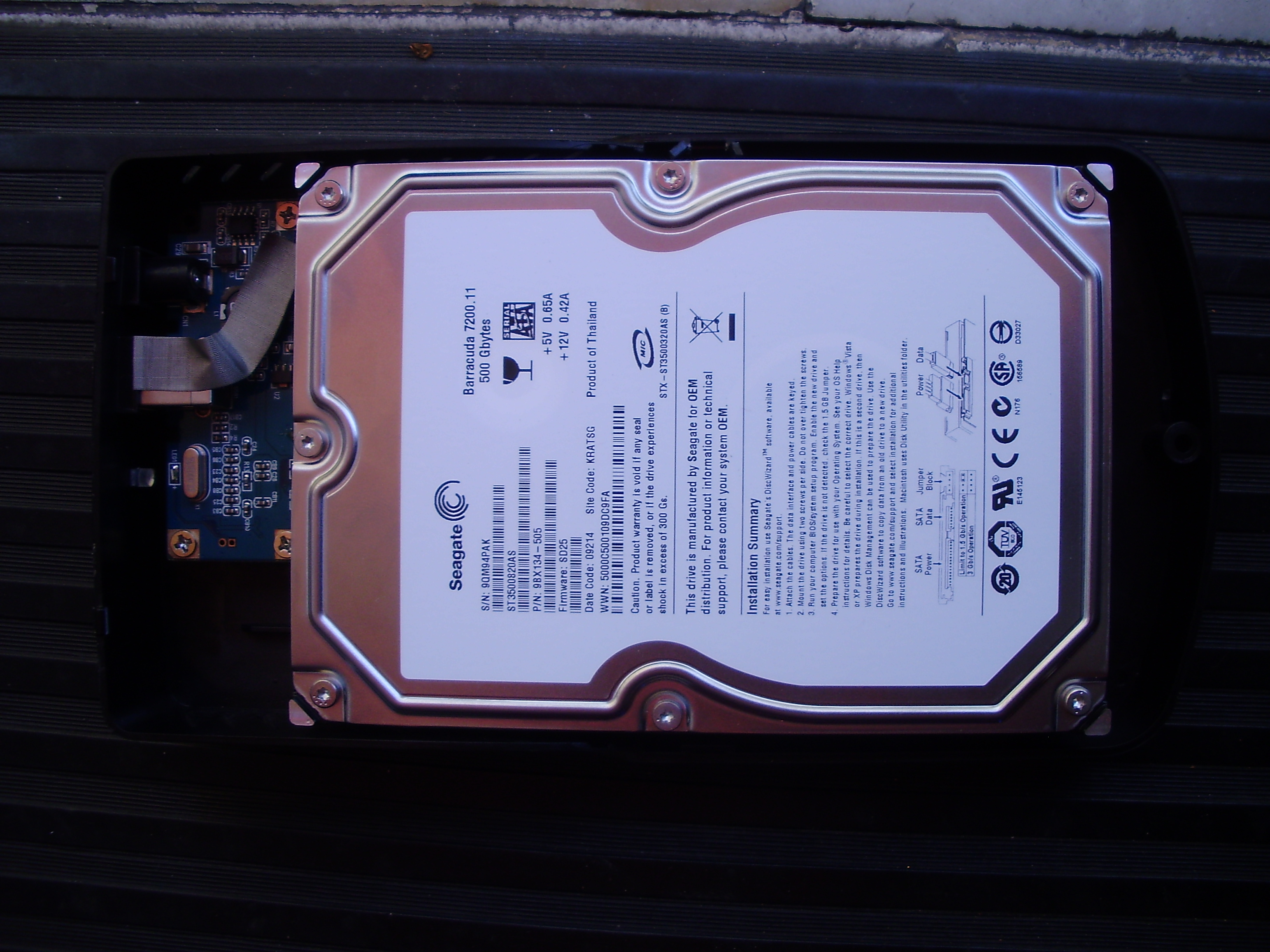

    Czy słychać pracę dysku (z wcześniejszego opisu rozumiem, że dysk został wyciągnięty z obudowy?) po bezpośrednim podłączeniu do kontrolera płyty głównej?
    Dokładny model i firmware (tu można dołączyć zdjęcie naklejki i płytki elektroniki dysku).

    Słychać pracę dysku

    No to mamy z zdjęcia takie informacje:
    Seagate Barracuda 7200.11
    ST3500820AS
    Firmware: SD25
    Podobny przypadek już był omawiany na forum, wystarczyło poszukać:
    https://www.elektroda.pl/rtvforum/topic1667531.html
