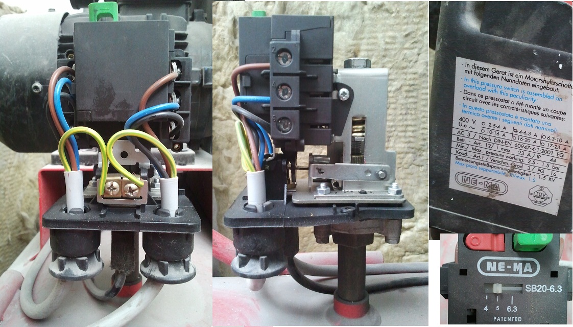

    Widzę, że zaczyna coś się dziać w temacie. Serdecznie dziękuję za odpowiedzi. Prośba o fotkę pewnie wynikała z tego, że nie napisałem iż kompresor to produkt fabryczny a nie samoróbka więc różne ciekawe rozwiązania mogłyby być w nim zastosowane.
    Jest to kompresor francuski ale tak naprawdę chińczyk, kupiony na szybko ale dobrze się sprawuje przez te kila lat. 3 fazy, 200litrów, dwutłokowy.
    @bonanza-rozumiem Toje rozwiązanie z elektrozaworem i na pewno jest ono lepsze niż to co ja wymyśliłem. Obawiam się, że może być problem z jego montażem bo tam jest dosyć mało miejsca. Co do ruszania pod ciśniniem. Co może ewentualnie paść przez takie długotrwałe użytkowanie? Silnik czy sprężarce również coś grozi?
    @manta byłbym bardzo wdzięczny gdybyś napisał coś więcej o tym presostacie. Nic ciekawego nie znalazłem na ten temat. Jeżeli chodzi to, że to on jest odpowiedzialny za upust powietrza to wygląda, że taki właśnie mam. Problem właśnie polega na tym, że jest to chyba realizowane mechaniczni w momencie naciśnięcia przełącznika łapą co stanowi główny problem bo elektrycznie nie byłoby problemu a mechanicznie na odległość to już nie jest takie proste.
    @ryszardon u mnie chyba za upust odpowiedzialny jest presostat :/
    Zaraz podeślę kilka fotek jak to wygląda. Nie mogę chwilowo przeprowadzić testów bo kompresor jest w użytkowaniu, ale chyba już co nieco wiem i dzięki Wam zaczynam kombinować w innym kierunku niż na początku.

    Zdjęcia zrobione, zamieszczone poniżej. Ogólnie sprawa wygląda tak. Miejsce na elektrozawór oczywiście jest na wężyku do presostatu (na początku myślałem o połączeniu między sprężarką a zbiornikiem). Co prawda nie widzę zaworu przeciwzwrotnego, ale z logicznego punktu widzenia gdzieś tam musi być. Czyli wygląda to banalnie. Prosiłbym jeszcze o jakieś przykładowe elektrozawory bo nie bardzo wiem czym różni się zawór pobierający 2W od tego 6W. Z tego co widzę na allegro to pewnie będę musiał kupić zawór na 6 lub 8bar bo są tańsze i zastosuję mały reduktorek.
    PS. Do czego służy ten suwak na presostacie 4;5;6,3?

    Kompresor na siłę, więc na pewno jest w stanie wystartować, pod warunkiem, że zawór zwrotny (w takiej metalowej gruszce, z której wychodzi ten wężyk) jest w miarę szczelny. Gdy grzybek tego zaworu skreszeje, rozkręca się gruszkę i wymienia gumkę - jest to część dostępna w cenie ok. 8zł. Ew. zaworek powinien być na ciśnienie do 10bar, malutki. Zwykle te na ciśnienie robocze 6bar wytrzymują próbę 10bar.
    W razie niepowodzenia rozruchu (np. brak grzybka w zaworze, brak oleju w kompresorze) najczęściej wyskoczy zabezpieczenie w presostacie, tzn. kompresor sam się wyłączy i tyle.

    Jeżeli mogę jeszcze zaproponować to wystarczy to tak jak na schemacie zrobić, nie trzeba nic dorabiać. Wystarczy stycznik zasilający plus jakiś przełącznik bistabilny. Więc nie musimy się martwić o ponowny start. Oczywiście stycznik z cewką na 400V.
    Po przełączeniu przełącznika bistabilnego na 0 będzie działać aż presostat nie zatrzyma kompresora i nie odciąży.
    Jak zastosujesz przycisk lub przełącznik monostabilny to po przyciśnięciu będzie kompresor działał 1 obieg - tzn jak osiągnie swoje ciśnienie wyłączenia i sie odpowietrzy to już się nie załączy dopóki nie naciśniesz drugi raz po spadku ciśnienia.
    Oczywiście należałoby zabezpieczyć osobno obwód sterowniczy lub zadbać o odpowiedni przekrój przewodów.
