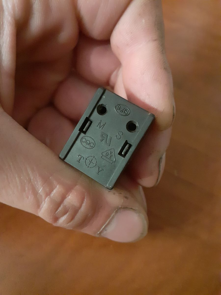

    Planuję zrobić sobie kompresorek z lodówki.
    Problem polega na tym, że po wymontowaniu agregatu ze starej lodówki, gdy włączę go do prądu to działa, a gdy wyjmę i ponownie włożę wtyczkę to już nie działa.
    Trzeba odczekać trochę czasu i ponownie włożyć wtyczkę do gniazda.
    Czy zabezpieczenie termiczne jest uszkodzone? Czy można je pominąć w układzie?
    Proszę o pomoc.

    @Przemek__1995 Masz w tym kompresorze rozruch na tzw. pozystorze. Kiedy on jest zimny, ma małą rezystancje i uruchamia uzwojenie rozruchowe, po czym od przepływajacego prądu się nagrzewa i jego rezystancja gwałtownie rośnie, tym samym odłączajac uzw. rozruchowe. Tak więc układ musi ostygnac, by zapewnic ponowny rozruch kompresora, czasami i przez 10 minut. Możesz to zmienić przez zastosowanie przekaźnika elektromagnetycznego, jaki był stosowany do niedawna w kompresorach lodówkowych.

    Przemek__1995 napisał:
    Jaki powinienem kupić, aby pasował? Jakie parametry?
    Żeby coś dobrać trzeba znać typ sprężarki. Te przekaźniki rozruchowe są produkowane na różne prądy i źle dobrany będzie niewłaściwie pracował.

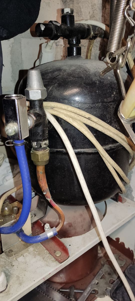

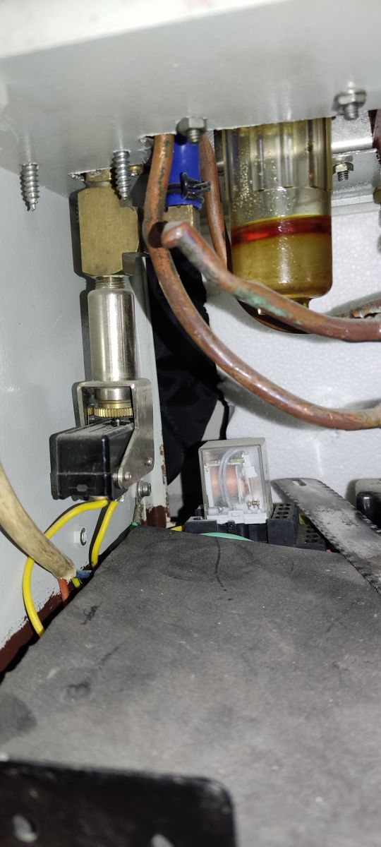

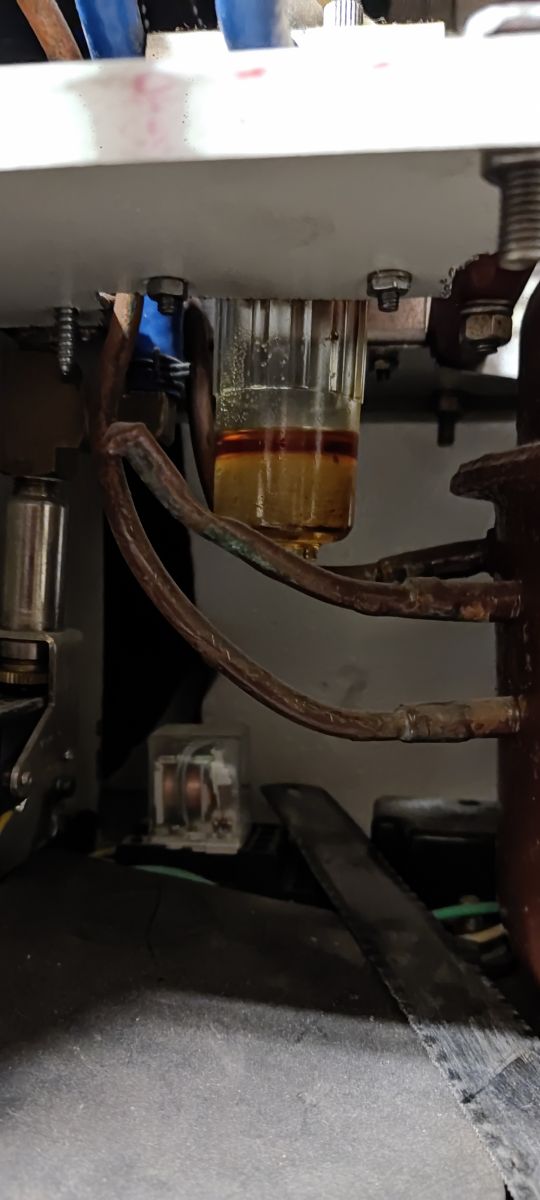

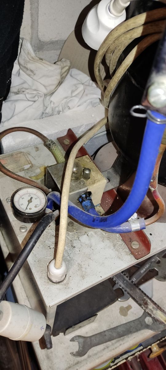

  • #10 21110310
    BC313
    Posty: 395
    Pomógł: 17
    Ocena: 208
    Na zdjęciu widać to co zbiera się w odstojniku. Jest to wilgoć i olej. Nie bardzo widzę żeby to zawrócić do kompresora. Na dobrą sprawę nawet nie wiem co to jest za ustrojstwo. Ważne że oddziela olej i nie pcha go do zbiornika i do wylotu. Na górze zbiornik na powietrze na dole agregat.jakiś wyłącznik ciśnieniowy zintegrowany z manometrem. Wszystko połączone jak widać za pomocą węży gumowych tak na szybko przed ładnych parę lat i do tej pory tak zostało. Ważne że działa. Zero profesjonalizmu, wszystko robione na odwal. Nie przyjmuję krytyki 😁Odprowadzenie wilgoci i oleju w odstojniku z rurkami i przewodami. Zestaw urządzeń z rurkami i przewodami, w tym czarny zbiornik oddzielający olej od powietrza. Wnętrze urządzenia z odstojnikiem na olej i wilgoć połączonym gumowymi wężami. Amatorski układ pneumatyczny z manometrem i przewodami gumowymi.
  • #11 21110328
    ArturAVS
    Moderator
    Posty: 26409
    Pomógł: 2303
    Ocena: 7829
    Bo Ty masz fabryczny separator który powrotu oleju nie ma. Przecież pisałem;
    ArturAVS napisał:
    trzeba go samemu zbudować
