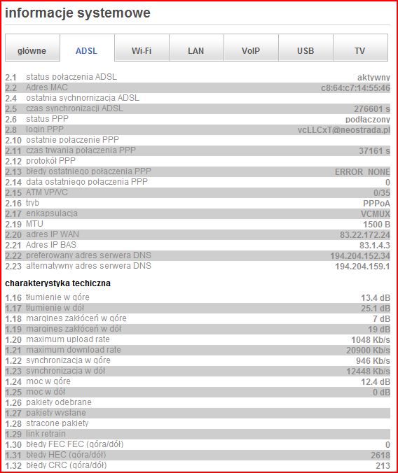

    Zakładałem kiedyś posta o neo 20 mb/s czy na takich parametrach dało by rade osiągnąć taką predkość . Opcja 10 mb/s działała bardzo dobrze przez ponad miesiąc . Od dziś zauważyłem że coś jest nie tak . Sprawdziłem pare speed testów i się zdziwiłem predkość neo 100-200 kb/s :/ . Sprawdziłem w panelu liveboxa czy coś się zmieniło i praktycznie wszystkie dane są takie jak na początku a neo jednak żle działa . Co może być przyczyną takiego spowolnienia łącza ? Gdyby zerwało linie to by w ogóle nie było neta więc z strony tp powinno być wszystko bez zmian .

    Daj parametry synchronizacji lini z LB,jak testujesz prędkość po LAN czy WiFi,czy na test wyłączasz program antywirusowy,zwróć uwage na jednostki kb,kB.Neostrada 1Mb to 128kB lub 1024kb.

    Wszystko jest tak jak wczoraj kiedy to wszystko było cacy . Mój komp jest na kablu , natomiast dwa laptopy są na WiFi . Problem występuje na każdym z komputerów . Same parametry z lb wyglądaja tak jak od miesiąca dlatego myśle że to coś z lb niż sama linia . Stronki działają w miare płynie tylko zauważyłem że za długo wczytuje np filmy na youtube.

    Zresetuj go masz przycisk do tego, po restarcie zaloguj się i wpisz hasła do neo,może to coś pomoże.

    Dziwne reset nie zmienił nic ale za to teraz już wszystko jest ok prędkość 10-10,2 Mb/s
    Dobrze będzie do momentu, aż błędów znowu przybędzie i wtedy znowu prędkość spadnie. Coś się dzieje na Twoim łączu.
