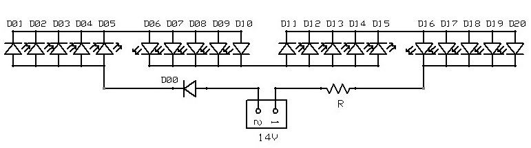

    Mam niedziałające światło 3 stop i nie mogę odtworzyć schematu :(
    Wszystko przez korozję i uszkodzenia.
    Co ustaliłem: listwa ma 4 sekcje połączone szeregowo ale w każdej sekcji diody (czerwone fluxy) są połączone równolegle (!) (5 sztuk w sekcji)
    Zwykle ledy łączy się inaczej - szereg kilku ledów + rezystor to jedna sekcja a takie sekcje podłącza się do zasilania równolegle.
    Dodatkowo na płytce była dioda przy pinie zasilania (spłonęła) i 5 rezystorów smd po 47 ohmów każdy (oznaczenie 470).
    Pytanie: co sądzicie o takim niestandardowym połączeniu (równolegle - szeregowym), dlaczego zastosowano takie rozwiązanie?, jak mogły być połączone rezystory i dlaczego jest 5 rezystorów a nie np 4 - po 1 dla każdej sekcji?
    Może ktoś spróbuje na podstawie opisu narysować schemat tej listwy :idea:
    Zniszczone ścieżki zastąpię przewodami i lampka jeszcze podziała :)
    Takie rozwiązanie jest powszechnie stosowane w masowej produkcji. Zmniejsza koszty produkcji i upraszcza płytkę drukowaną. Warunkiem prawidłowej pracy jest użycie identycznych diod LED w całej gałęzi.

    Spróbuj narysować przypuszczalny schemat rozwiązania,
    może coś uda się ustalić.
    Z obecnych niepełnych danych wynika że na każdą diodę,
    przypadałby prąd ~50mA.
    Warto sprawdzić ile diod ocalało...

    wszystkie diody jeszcze są sprawne. :!:
    Schemat listwy pasuje mi taki:
    Listwa LED 20 diod - nietypowe połączenie, jak naprawić i zrozumieć schemat?
    Nie mogę dojść jak oryginalnie są połączone rezystory 47R (5 szt) bo korozja zeżarła cienkie ścieżki i nic mi nie pasuje ale podejrzewam że konstruktorowi chodziło o zapewnienie większej mocy rezystora ograniczenia prądu przy małych wymiarach. :idea:
    Proszę o opinię czy układ jest poprawny i czy moje obliczenia wartości rezystora (użyłem kalkulatora z sieci) są prawidłowe: R = 68R/1W (założyłem że czerwony flux pracuje przy ok. 20 mA)
    A jaki założyłeś spadek napięcia na diodzie LED?

    2V jak to w czerwonych diodach bywa :)
    do obliczeń brałem też 14V bo w instalacji samochodu to normalne napięcie przy pracującym silniku.

    No to przy tych założeniach rezystor 68Ω jest dobrze wyliczony.

    Uszkodzone ścieżki zastąpiłem przewodami, poprawiłem podejrzane punkty lutownicze, wlutowałem diodę 1N4007 i diody zaświeciły pięknym, czerwonym światłem :D
    W naprawie bardzo przydatna była lupa :)
    Dziękuję wszystkim za podpowiedzi.
