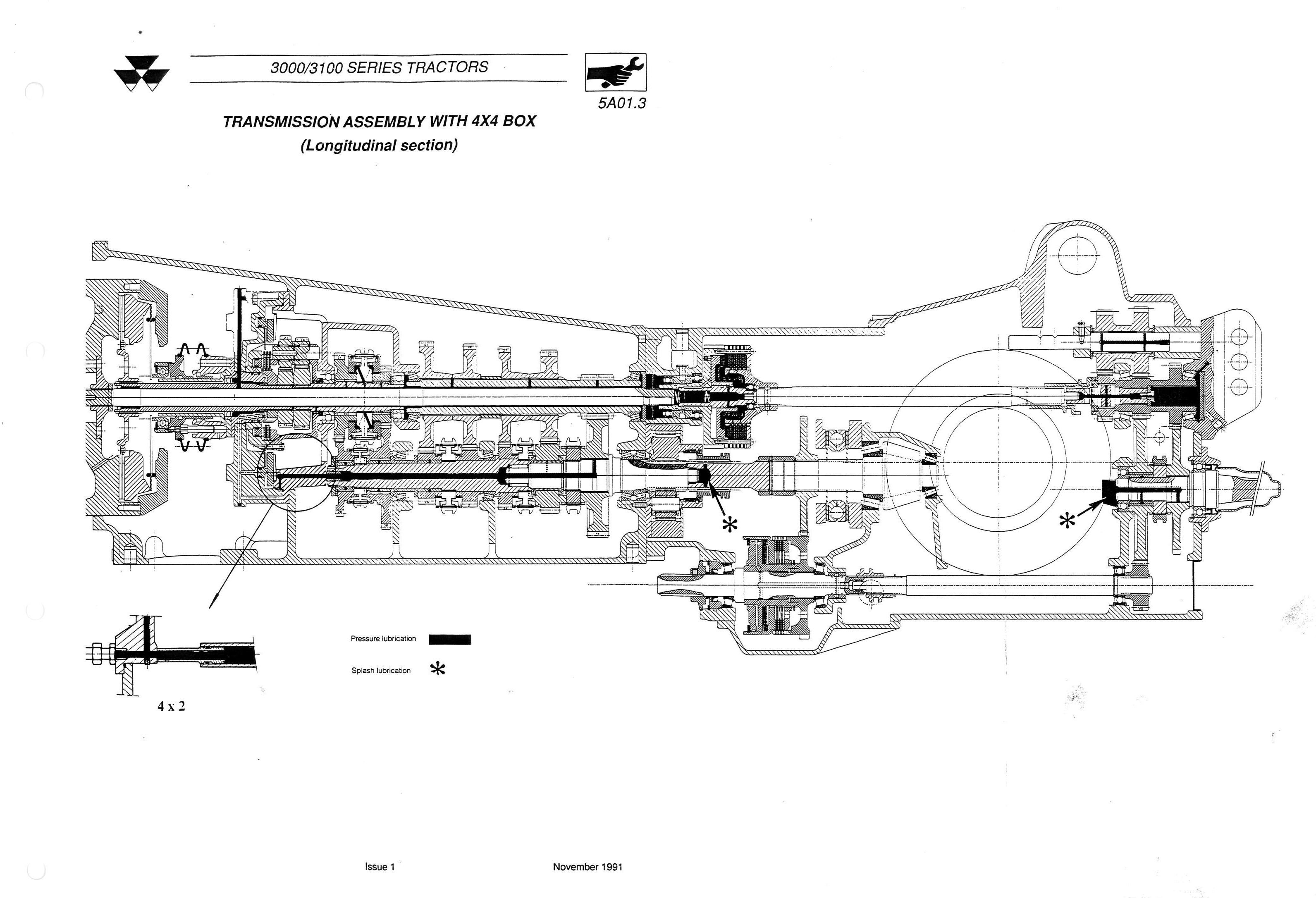

    witam mam prośbę może ktoś podpowie co sprawdzić lub gdzie szukać przyczyny w Massey ferguson 3070 turbo zmieniony olej i filtr hydrauliczny nic nie pomogło problem polega na podnoszeniu podnośnika . jak podnosi to skokami i tak samo jest z turem ze podnosi skokami niema różnicy czy na zimnym silniku czy na rozgrzanym. a tez jest drugi problem nie przełącza położenia z A na B. może to coś powiązane jest z tym podnoszeniem skokami. a jeszcze pytanie ile oleju ma wejść do skrzyni tego masseya bo mi powiedziano ze 46 litrów a zauważyłem ze gdy podnoszę to olej w skrzyni jest spieniony może być za mało ?

    Stan oleju łatwo sprawdzić masz przecież od tego bagnet. Miałem kiedyś podobny przypadek do Twojego u mnie winna okazała się pompa. Miała gdzieś nieszczelność i zamiast oleju ciągnęła powietrze. Napisz jeszcze czy przypadkiem nie świeci Ci się kontrolka od układu hydraulicznego.

    panowie a może mała podpowiedz gdzie mogę zlokalizować miarkę poziomu stanu oleju hydraulicznego w tym mf. a pompę wykluczyłem bo założyłem nową i dalej tak samo jak było na starej. A ewentualnie jak się odpowietrza tego MF

    panowie olej na miarce oleju jest w połowie między jedna kraska a drugą czyli miedzy max i minimum i z tego co wiem to weszło 42 litry a kolega wyżej pisał ze wchodzi 62 l. to ja nie wiem ile ma być czy lać aż po drugą kreskę na miarce do tych 62 l. a i pewnie ważne ze świeci kontrolka od hydrauliki po odpaleniu przez jakiś czas a puzniej gaśnie. może mam miarkę poziomu olej od jakiegoś innego i jest za długa.

    Ostatni miałem taki przypadek w 3085 olej na bagnecie tak jak u Ciebie w połowie, a podnośnik nawet nie zareaguje. Jedynie co to chwile po odpaleniu widać była jak drgnął i to wszystko później można było robić wszystko on i tak nie zadziałał. Dla pewności dolałem jeszcze 5 litrów oleju i jak ręka odjął podnośnik zaczął reagować na wszystko, ale u mnie nie chodził wcale. U Ciebie podnosi pulsacyjnie, więc raczej coś z pompą tak jak napisałem w pierwszym poście a kolega wal-ker potwierdził. Najpewniej trafi Ci pompę wyciągnąć. Ja wtedy ją rozbieram i patrze czy nadaje sie jeszcze do uzytku czy jest już złom. Jak będziesz miał wyciągniętą sprowadzi o ringi na rurce która idzie do przystawki z elektrozaworami podnośnika.

    Pomiar ciśnienia załatwił by sprawę. Pod maską z lewej strony masz rozdzielacz hydrauliczny w niego jest wkręcony zawór wykręć go rozkręć zawór i go przeczyść. Mogło coś się pod niego dostać i biegi oraz układ kierowniczy będą tak chodziły. Ewentualnie masz gdzieś nieszczelność na wyjściu i pompa nie nadąża tłoczyć. Ostatnio za taka pompę zapłaciłem 1000 i jeździ już ponad rok bez najmniejszego problemu.

    kowal masz racje ze za pompę mogłeś tyle zapłacić to mi tez taką proponowali ale w podróbie a tu boscha za tyle dostałem. tez ci przyznam racje ze pomiar ciśnienia by rozwiązał sprawę ale powiedz gdzie wkręcić zegar i jakie powinno być ciśnienie i przy jakich obrotach i może od razu jak można w MF zmierzyć ciśnienie pod obciążeniem jakie ma być. Ewentualnie w poniedziałek doleje te 20 L . oleju i zobaczę.ale tez bym z chęcią dla ciekawości zmierzył te ciśnienie tylko podpowiedzcie gdzie

    pompa w 3070 jest podwójna jedna odpowiada za wysokie ciśnienie czyli na wyjścia zewnętrzne hydrauliki np wywracanie przyczepy i tura druga pompa za niskie ciśnienie czyli za A,B napęd blokada mięzenie ciśnienia nic ci niepomoze zadzwoń 606928651 spróbujemy coś poradzić
