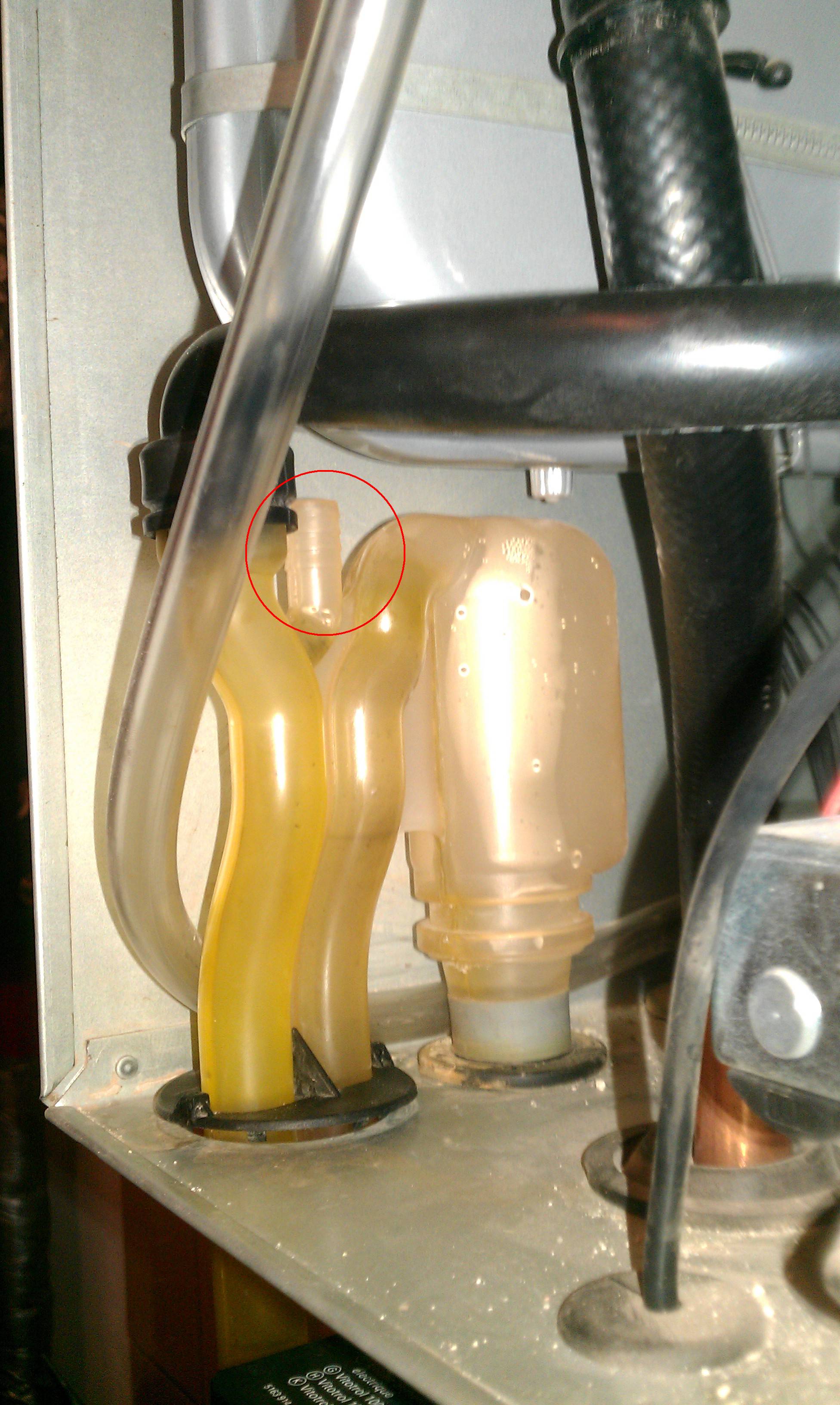

    Bardzo proszę o informację do czego służy zaznaczony na zdjęciu króciec.
    Jest on fabrycznie zaślepiony.
    Moje pytanie nie jest tylko "małpią" ciekawością.

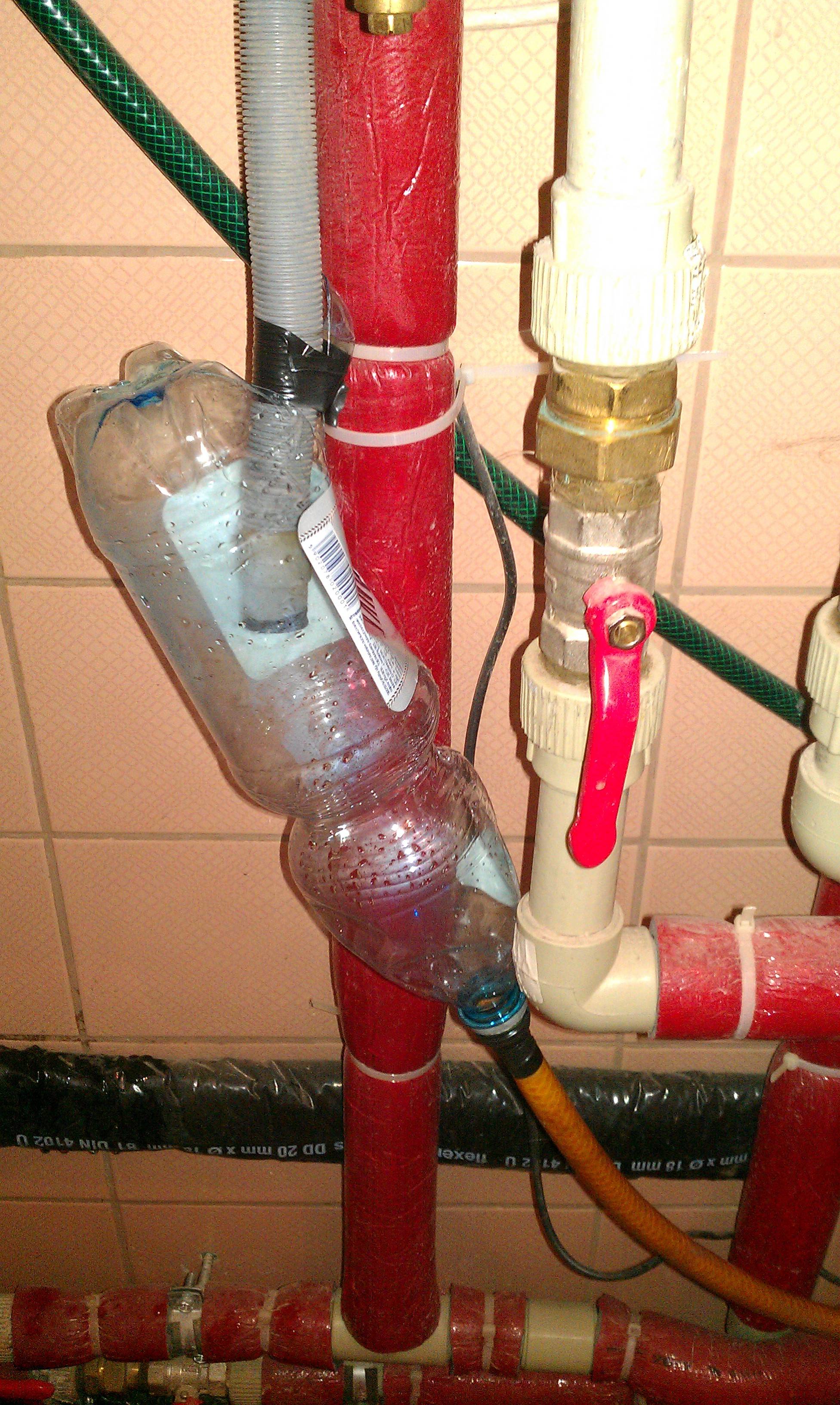

    Mam problemy z kondensatem, czasami zbiera sie go bardzo dużo w komorze spalania i kociol staje z błędem F4.

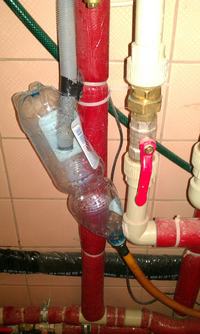

    Problem ustąpił po zastsowaniu (tymczasowego) rozwiązania widocznego na kolejnym zdjęciu.
    Rozłączyłem węże i kondensat najpierw wpada do lejka, a dopiero z lejka spływa do ścieku. O tego momentu nie mam problemu z nadmiarem kondensatu w komorze spalania.
    Czy zamiast tego rozwiązania nie można by udrożnić króćca na syfonie i podłączyć do nie wężyk ustawiony w pionie ?

    Z tego co widać to jest to Vitodens a nie Vitopend. Syfon oryginalny taki jest. Zbieranie się wody w komorze zamkniętej jest zwykle spowodowane nieszczelnościami komina lub wycieku skroplin ze strony powietrznej do komory.
    Sprawdzić też należy czystość i drożność syfonu oraz rurki odprowadzającej z komory spalania.

    Po zastosowaniu patentu z lejkiem, problem znikł jak sen jaki złoty.
    wychodzi na to ę winę za nieodpowiednie odprowadzanie kondensatu ponosił wąż.
    Czy średnica węża ma jakieś znaczenie ? Bo w porównaniu z tym co wychodzi z kotła, podłączony wąż ( ok 3m) ma mniejsze światło.

    Zwykle odprowadzenie kondensatu robi się rura kanalizacyjna 32 i wystarcza ale taki węzyk nie jest odpowiedni. Nie nalezy zmniejszać średnicy wylotowej z kotła ( może być większa ale mniejsza nie jest zalecana ).

    artuse: wg mnie po prostu zrobiłeś napowietrzenie odpływu kondensatu

    Tak czy inaczej wszystko wskazuje na to, że przyczyną mojego problemu była za mała średnica węza odprowadzającego kondensat.
    W tej chwili wszytko jest w porządku, kociał działa jak należy, a nadmiar kondensatu nie zalega w komorze spalania.
    Dziękuję za wszelkie wypowiedzi, to zawsze pomaga.
