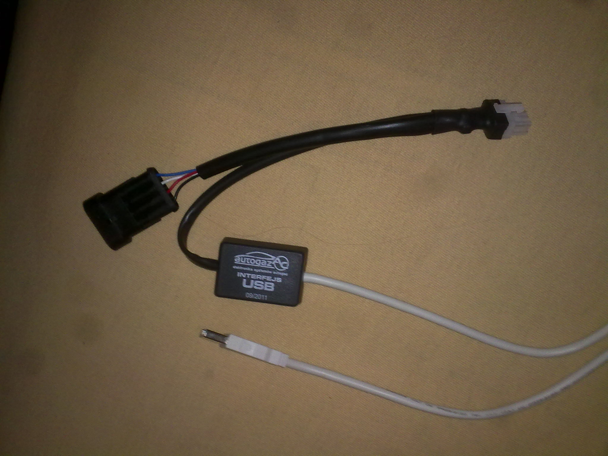

    Witam mam problem z połączeniem sie z moim stagiem. Zakupiłem kabel usb do staga zainstalowałem ACGasSynchro 7.2.0.1 , sterownik kabla ustawiłem, port na com 1 i wyskakuje mi komunikat "brak sterownika gazu" czym jest to spowodowane?? dodam jeszcze ze próbowałem na większości portów na każdym jest to samo

    Kolego mam taki kabel na USB z 3-ma LEDami i działa od pierwszego połączenia.
    Wg mnie po podłączeniu kabla pod USB bez podłączenia do Staga
    powinien Ci zainstalować się na wyższym COMie np. COM8 ,COM9
    Sprubuj ściągnąć najnowsze drivery np. tu lpg.ccy.com.pl w zakladce 'Download'
    Czy wiesz na jakim scalaku jest ten interfejs - Prolific czy FTDI ?
    Spróbuj DRV do Profejsjonalnych interfejsów USB FTDI

    Sprawdź hyperterminalem ( lub innym do wyboru) czy interfejs działa, jeśli daje echo , sprawdź jakie wystawia napięcie na wyjściu.

    hyperterminalem sprawdzisz czy komputer wysyła do interfejsu sygnały , czy interfejs wystawia je na wyjściu i czy odbiera na wejściu - to prosty test a tak wiele wyjaśni. Zobacz tu https://www.elektroda.pl/rtvforum/topic663881.html lub zarzuć na google słowo hyperterminal . Jeśli test wypadnie pozytywnie to moze masz uszkodzone gniazdo w sterowniku. Port musisz ustawić i w komputerze (manager sprzętu) i w odpowiedniej zakładce programu ac.

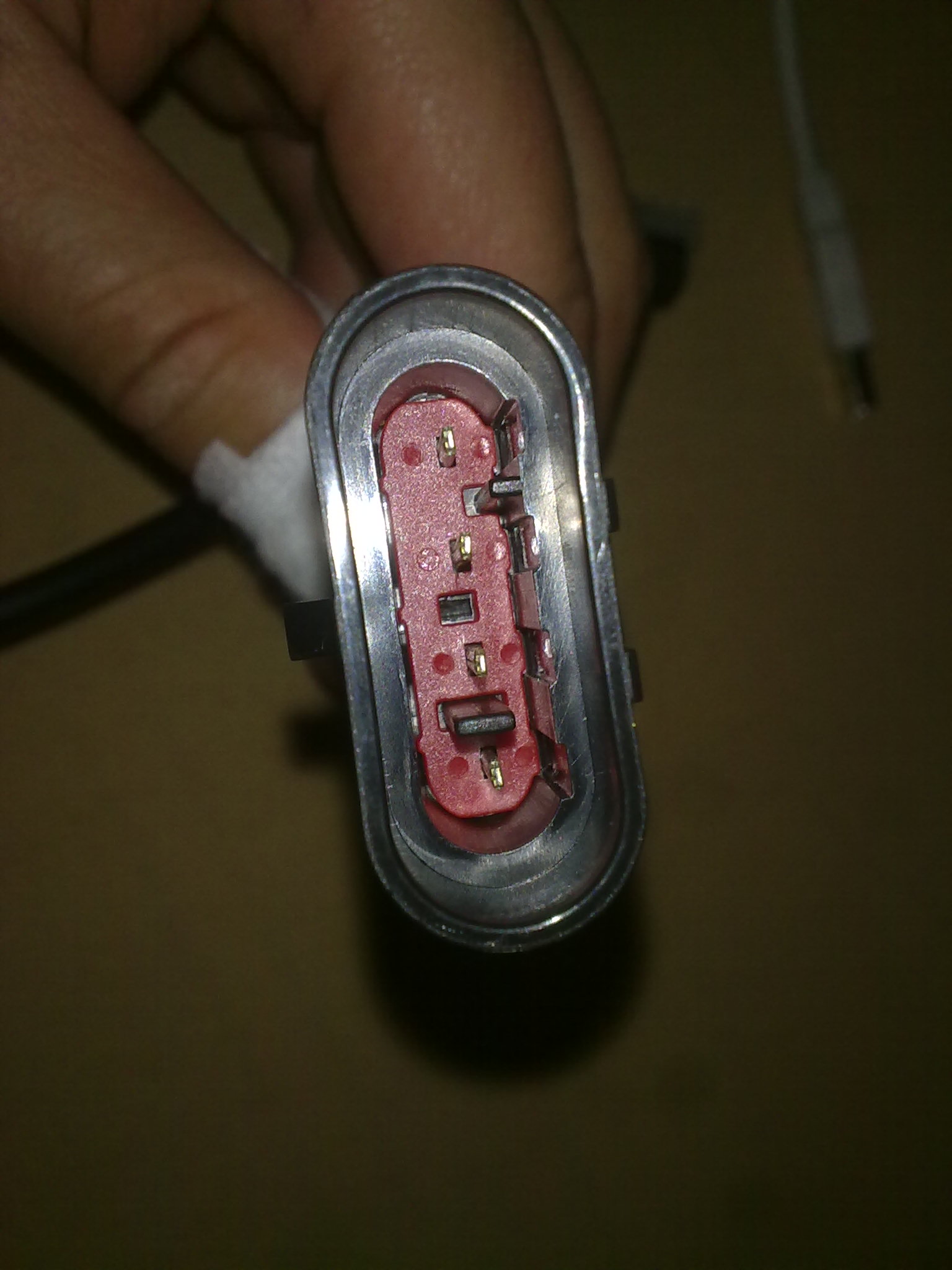

    Kolego ....IMHO chyba te kabelki masz źle włożone/przylutowane do tej wtyczki
    To że wtyczka jest taka sama z wyglądu nie oznacza że ma kabelki tak samo rozmieszczone - jest wiele innych sterowników z taką wtyczką ale inaczej umieszczonymi kablami w niej
    w stagu piny :
    1 GND kolor czarny
    2 Tx
    3 Rx
    4 +12v czerwony [[ w moim kablu go nie ma i działa ok ]] i raczej nie powinien być podłączony bo '+' do interfejsu jest brany z wtyczki USB - nawet może dojść do uszkodzenia sterownika piszą inni na forum.
    Nie wiem tylko który kolor u Ciebie jest TX a który Rx ale to nie problem
    bo możesz je zamienić miejscami i nic się nie stanie bo to kable 'sygnałowe' wysyłania i odbioru
    Poczytaj sobie ten temat https://www.elektroda.pl/rtvforum/topic1046182.html#5291783
    zobacz na załaczony obrazek

    Czy we wtyczce trzeba zewrzeć jakieś piny??
    jeśli pytasz o hyperterminal to trzeba zwrzeć Rx i Tx : wtedy inetrfejs wysyła sygnał i natychmiast go odbiera co na ekranie widoczne jest jako dublowanie ( echo) wciskanych klawiszy. Taki obraz świadczy o prawidłowej pracy interfejsu pod względem logicznym i prawidłowym jego zainstalowaniu w komputerze.

    wszystko sie wyjaśniło odpiąłem akumulator podłączyłem ponownie i teraz łączy sie bez problemu. taka mała rzecz a jak pomogła :/
