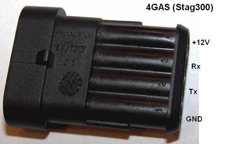

    ja zakupilem klon STAG-a > 4GAS
    do komunikacji sa tez 4 przewody - niestety innego koloru
    1 - czarny
    2 - bialy
    3 - niebieski
    4 - czerwony
    czy ktos sie orientuje jakie kolory beda odpowiedzialne za jaki sygnal?
    juz znalazlem
    dla potomnych:
    Stag 300 brak połączenia z interfejsem Viaken na Windows 98/2000
    1 - czarny - GND
    2 - bialy - TX
    3 - niebieski - RX
    4 - czerwony - +12V

    IZYCH
    Posty: 240
    Pomógł: 5
    Ocena: 40
    Które połączenie wtyku 4 pinowego jest właściwe ?
    Na schemacie jest połączenie: +12V , GND , K , L , natomist przy zdjęciu wtyczki kolejność jest inna: 1-GND , 2-TX(K) , 3-RX(L) , 4-GND.
    Chcę zmontować taki kabelek i wysłać mojemu zięciowi do Angli , musi to być pewny kabelek bo zięć na elektronice się nie zna.Ma jakieś problemy z instalacją gazową zrobioną u nas w kraju i chce zczytać parametry by je przesłać do gościa który montował tę instalację.

  • #19 5693369
    coyotus
    Posty: 177
    Ocena: 28
    podstawa:
    sprawdzic najlepiej miernikiem gdzie jest PLUS a gdzie MINUS (z glowy ci nie powiem jak jest u mnie - a raczej wszedzie tak samo) a jak zamienisz K i L nic sie nie stanie ze sterownikiem i kablem po prostu sie nie skomunikuje ze strownikiem. gorzej jak bedzie zamieniony PLUS i MINUS wtedy najszybciej "pojdzie" fejs.

  • #21 5704428
    coyotus
    Posty: 177
    Ocena: 28
    u mnie jest analogicznie jak napisane kilka postow wyzej.
    czerwony
    niebieski
    bialy
    czarny
    zatem musisz odpowiednio podlaczyc kabelki i najlepiej oznacz ktory to jest plus i minus chociaz i tak wtyczki nie wsadzi sie odwrotnie bo tam jest zabek ktory na to niepozwoli (tak mi sie wydaje :-) )
