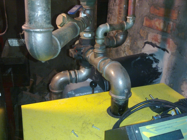

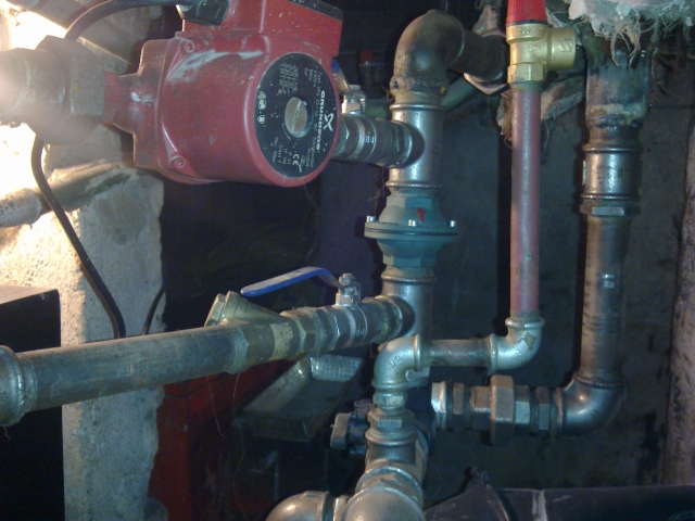

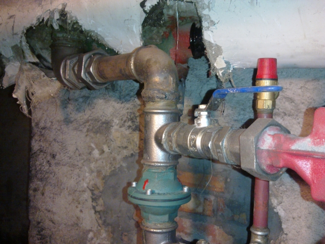

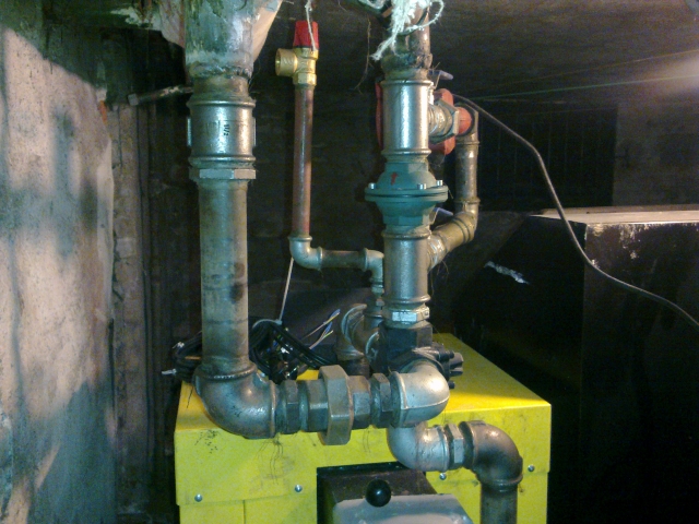

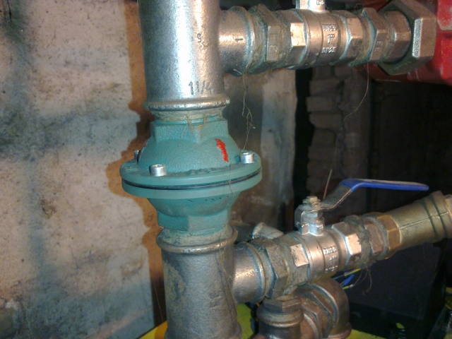

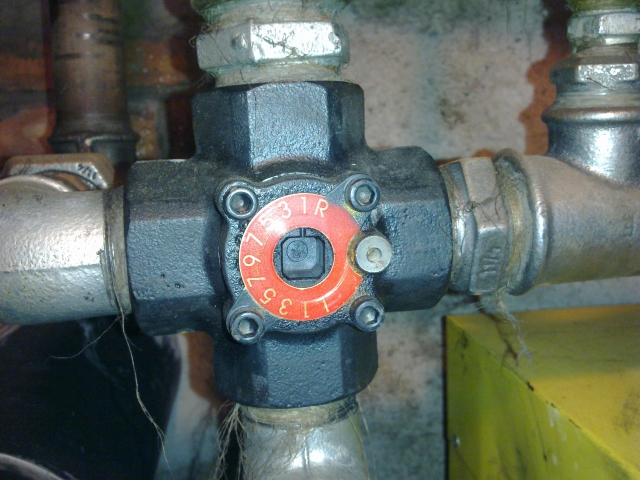

    Parę dniu temu zakończyłem montaż nowego pieca z podajnikiem. Ma w sobie awaryjny ruszt wodny. Generalnie wszystko jest ok poza opcją grawitacyjnego ogrzewania. Specjalnie przy tym się nie upieram bo wiadomo ,że obecnie pompa w układzie jest raczej niezbędna. Problem polega na tym ,że grawitacyjnie za bardzo nie chce to iść. Temp wody w kociołku gwałtownie rośnie. Zawór czterodrożny jest otwarty na max. , pozycja 9, przepływ dużego układu. Rury 1 1/4 cala przy grawitacji też nie powinny stanowić problemu. Zawór czterodrożny działa poprawnie. Kręciłem wajchą i sprawdzałem jak kieruje gorącą wodą. Moim zdanie coś nie tak jest z tym zaworem zwrotnym. Przepływ wody prze niego jakiś jest bo gorąca woda wolno ale pnie się do góry. On podobno przy włączeniu pompy powinien głośno stuknąć tzn. ta gumowa kilka w środku. Ja mam mam zawór Idmara, może on nie stuka :-) , ale u mnie jest cicho. Instalacje skręcałem sam. Nie powiem żeby było to mistrzostwo świata co zrobiłem , ale specjalnie uważałem żeby jakieś pakuły z gwintu nie dostały się do środka. Za dużo miejsca w pionie tez nie było po stara poniemiecka piwnica jest niska. Stary piec pracował na grawitacji bez problemu ale nie było w nim zaworu zwrotnego. Problem jest taki ,że czasami awarie prądu się zdarzają, ostatnio dwa lata temu zimą w Szczenie co kable pozrywało to prądu nie było przez prawie dwa dni i jeżeli grawitacja przy paleniu awaryjnym nie będzie działać to będzie klapa. Czy macie może jakieś sugestie.

    Woda w układzie grawitacyjnym ma podnieść wkład zaworu zwrotnego- tego zielonego "mela "?Niemożliwe moim zdaniem, chyba że w zładzie osiągniesz tak ze 120 stopni,a ogrzewanie przerobisz na parowe niskociśnieniowe.

    Tzn. co ? Woda powinna podnieść do góry przy układzie grawitacyjnym kauczukową kulkę. Twoim zdaniem ten układ rur nie podniesie kulki? Może w sposób naturalny blokuje to zawór czterodrożny? Gdyby nie sezon grzewczy to spuścił bym wodę z układy , rozkręcił zawór zwrotny i na próbę wyciągnął kulkę. Ciekaw jestem czy wtedy grawitacyjny układ by ruszył.
    No właśnie, pytanie, czy sam zawór czterodrogowy - przy oporach hydraulicznych, które stawia - nie ma jednak zbyt wąskiego przekroju dla umożliwienia obiegu grawitacyjnego? Może konieczne byłoby zastosowanie większego rozmiaru (min. 1,5 lub 2'')?

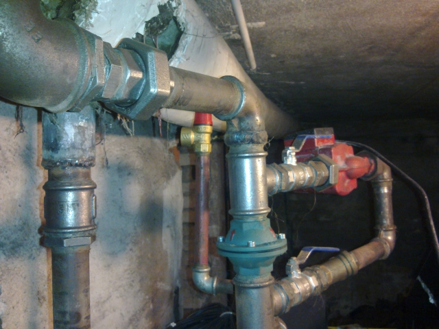

    Zawór różnicowy powinien być sprawny bo to raczej się nie psuje i potrafi nie przerwanie pracować ponad 10 wg mnie jest to zdławienie pieca poprzez za małe średnice rur wychodzących z pieca aż do redukcji przy suficie wiec to może być dławik instalacji.
    grawitacja działa na podstawie zmiany gęstości wody więc za mała średnica na starcie nie potrafi popchać dalej dwa cale o ile się nie mylę. to moja sugestia jaka mi na szybko przychodzi do głowy a i zauważyłem braku rury wzbiorczej do naczynia. czy piec jest zabezpieczony tylko przez ten zawór bezpieczeństwa widoczny na zdjęciu??
    Podsumowując za małe średnice.

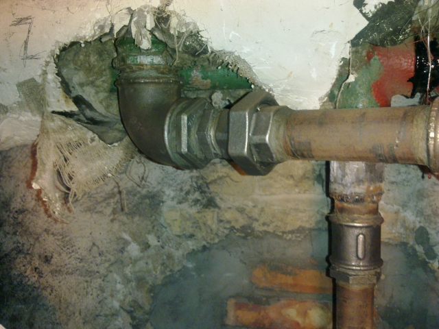

    Stała średnica rur od wyjścia z pieca do kolanka w ścianie (wygląda na 5/4"),bez tego cuda czterodrogowego i pójdzie grawitacyjnie.

    W zasadzie ten zawór czterodrogowy jest warunkiem gwarancji i tak na moje ( bo używam go pierwszy raz) doskonale dogrzewa powrót na piecu. dom mam docieplony więc więc ustawienie minimalnej temp. na piecu 57 st. w obecnej temp. zew. bez tego zaworu to byłoby za gorąco w domu. A tak na piecu mam 57-59 st a na grzejnikach jakieś 48-50 st. Tak jak wspominałem wcześniej przy tym piecu nie mam zamiaru używać przepływu grawitacyjnego tylko jedynie sytuacjach awaryjnych przy braku prądu czy też okresach przejściowych przy przepalaniu drewnem. Wiosną pomyśle o modernizacji.
