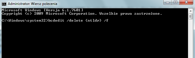

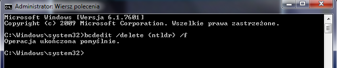

    zeimp napisał:
    Po tym zabiegu mignie bardzo szybko jakieś okno i nie wiem co się stało i czy w ogóle się coś stało.
    Ano stało się - odpalił sie bcdedit i zakończył odmową dostępu.
    Menu Start -> Wszystkie programy - Akcesoria -> prawym przyciskiem myszy klikasz Wiersz polecenia i wybierasz Uruchom jako administrator
    i masz takie magiczne zazwyczaj czarne okno do wklepywania komend - ta komenda usunięcia z magazynu BCD wpisu o ID {ntldr} jest właśnie Twoją 'w drugą strone'
  • #13 10021303
    zeimp
    Moderator na urlopie...
    Posty: 5260
    Pomógł: 548
    Ocena: 2345
    Dokładnie tak! Zrobiłem, tak jak napisałeś (tzn. ponownie i poprawnie) :
    przed:
    Usuwanie możliwości wyboru systemu przy starcie Windows 7
    I po:
    i teraz jest ok.
    Dziękuję i Tobie i wszystkim, którzy się udzielali - pozdrawiam kolegów :)
    Tak więc po ponownym sprawdzeniu wszystko jest tak jak chciałem. Mam do wymoru albo Windows 7, albo Recovery... Jeszcze raz dziękuję i zamykam temat.
