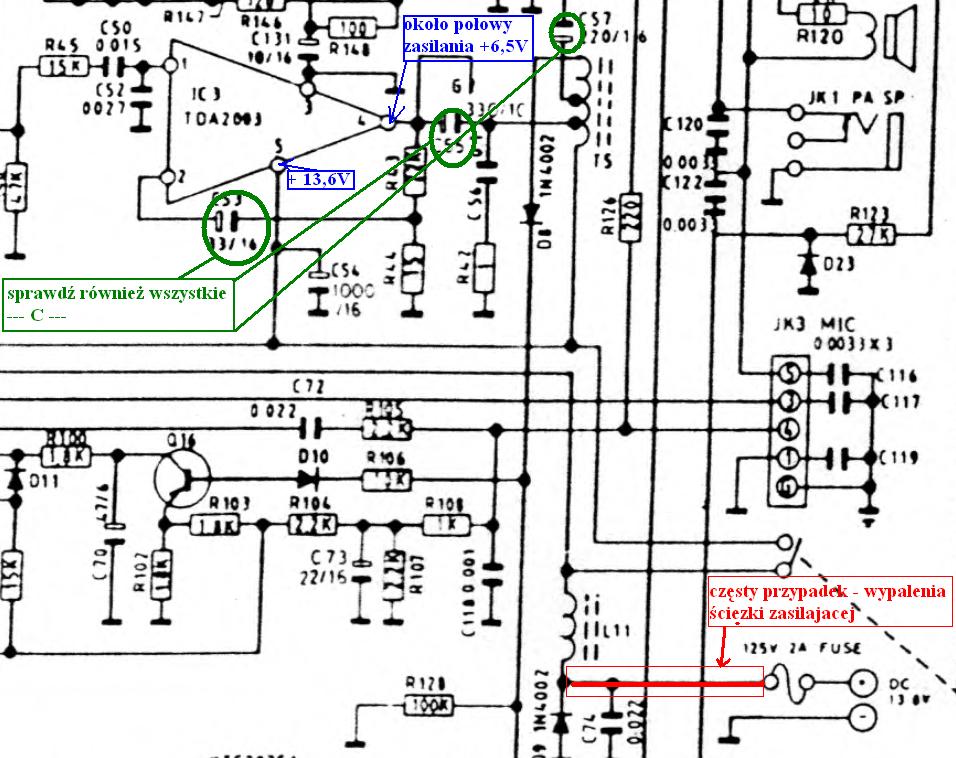

    Onwa Turbo najprawdopodobniej po złej biegunowości. Zmieniona dioda 1N4002 a TRX dalej głuchy. Co proponujecie sprawdzić kolejne?

    lensars napisał:
    Mi raczej by zależało na konkretnych wskazówkach do po kolei posprawdzać.
    Sprawdź ścieżkę na płycie głównej czy nie jest "spalona" pod wpływem dużego prądu (odwrotna biegunowość podłączenia).
    Sprawdź również napięcia na TDA2003 :
    Onwa Turbo - brak zasilania po złej biegunowości, co sprawdzić po wymianie diody?
    Na czerwono - ścieżka zasilająca
    Na niebiesko - napięcia TDA2003
    Na zielono - kondensatory jak Cx

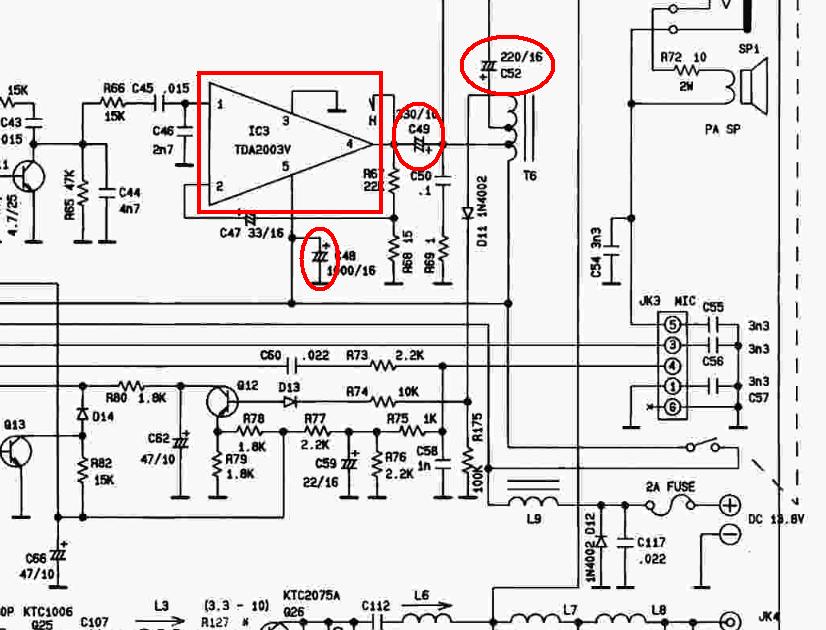

    To kondensator wyjściowy z TDA2003. Zobacz jakie napięcie jest na pin 4 TDA. Powinno być około 6V. Po wylutowaniu C49.

    Tak radio ma być normalnie włączone i na pin 4 jak pisałem ma być około 6V, a kondensator wstaw np. 470µ na np. 16 czy 25V. Najlepiej sprawdź po wylutowaniu C49 aby nie spalić może jeszcze sprawnej końcówki TDA2003.
    Jeśli na pin 4 nie masz około 6V czeka Cię wymiana TDA.

    @SP5ANJ czyli kupić TDA i te 3 kondensatory, podmienić i powinno być ok? Wg schematu są to: 220µF 16V, 330µF 16V oraz 1000µF 16V. Czy jeśli nie znajdę któregoś 16V to mogę zastosować 25V? A powiedz mi jeszcze coś czy TDA2003 też zdarzają się podróbki/malowanki? Bo na temat 2SC2075 i 2SC2078 to są całe litanie...
