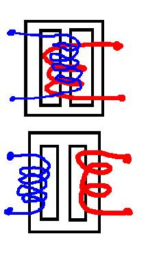

    ja zawsze myślałem że chodzi o to
    • Różnice w oznaczeniach transformatora na schemacie - jedna kreska vs dwie kreski trafo.JPG (17.93 KB) Musisz być zalogowany, aby pobrać ten załącznik.

    Może trochę teorii książkowej rozszerzy wiedzę na ten temat.
    Magnetowód(rdzeń)
    • a)ferromagnetyczny _____________
      b)ferromagnetyczny ze sczczeliną powietrzną ______ _____
      c)magnetodielektryczny ------------------
      d)niemagnetyczny z podaniem jego rodzaju, np. z miedzi___________Cu
    Symbol magnetowodu rysuje się tej samej długości co symbol uzwojenia.Grubość linii przedstawiającej symbol magnetowodu daje się zwykle tę samą co symbol uzwojenia.Spotyka się także grubość większą.Symbol magnetowodu w symbolach cewek indukcyjnych,dławików i transformatorów może być pomijany,gdy to nie powoduje niejasności.
    Symbol graficzny spotykany:
