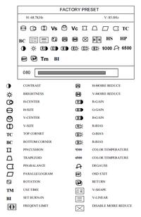

W monitorze CRT IIyama LS902UT Vision Master 1451 zlewa się ciemny kolor tła z jasnymi czcionkami, tak że czcionki stają się trudno czytelne - jeszcze w żadnym monitorze nie widziałem aż tak silnego najeżdżania koloru ciemnego tła na jasne czcionki jak w tym.
Szczególnie intensywne to jest odnośnie takich czcionek jak np. "w" czy "k" itp.
Wydaje sie, ze to przesuniecie koloru tla z czcionkami jest najbardziej intensywne w poziomie, a mniej w pionie. Tzn. np. w literze "z" najbardziej dotkniety problemem bedzie ukosnik "/" stanowiacy czesc tej litery.
Jednakze jakiegos wyraznego rozmycia koloru (np. wiecej czerwonego czy zielonego na krawedziach) nie widac. Po prostu ciemne tlo jakby nakladalo sie czesciowo na jasne czcionki czyniac je przez to niewyraznymi i trudno czytelnymi, co bardzo utrudnia czytanie np. stron WWW z takimi tlami.
Odwrotnie, to znaczy gdy tło jest jasne, a czcionki ciemne problemu takiego nie ma (tzn. problem pewnie istnieje, ale go nie widać w takim wypadku).
Czy da się to jakos wyregulowac?
Podaje z podrecznika serwisowego tego monitora fabryczne ustawienia OSD (pełny podrecznik jest tutaj: https://www.elektroda.pl/rtvforum/topic24257.html#773143 ):

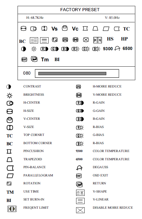

2. Factory preset Timings Adjustment:
A. Press MENU Key to show OSD window press Up or Down Key to switch the functional controls.
B. Press the Up Key to select the "ZOOM" function, then press the MENU Key. While do not release the
MENU Key until the OSD window changed to the Factory preset window.
C. The Factory preset window contains the following functional controls. Select one of the control. Then press
the Up/Down Key to adjust it's value for the optimum picture.
MENU Key to Quit the OSD window. Mean while the new setting data will be saved in the memory.
E. To switches the input signal to the other Timing Mode. Please follow step C ~ D to get the optimum picture.
F. Select the " " RETURN function and press the MENU Key, then the Factor Preset window will be
returned to the original OSD window.(user's operating condition)
