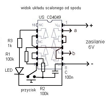

    Witam od niedawna próbuje zrozumieć budowę i zasadę działania układu który by zmieniał swój stan po wciśnięciu przycisku.
    Chciał bym żeby pracował w instalacji 3V i uruchamiał diodę zasilana około 4-5V
    znalazłem coś takiego
    Włącznik on/off na jednym przyciusku monostabilnym
    i bardzo głupie pytanie gdzie jest out ? a gdzie podłączyć zasilanie
    Jestem powiedzmy początkującym elektronikiem i cały czas staram się gromadzić swoją wiedzę, dlatego proszę o wyrozumiałość. :)

    Wyjście masz na zaciskach JP1-JP2. Swoją drogą, jak chcesz podnieść napięcie z 3V na 4-5V?

    a gdzie podłączyć zasilanie?
    a jeśli chodzi o podnoszenie zasilania chciałem zrobić coś takiego że układ ze zdjęcia podaje napięcie na gate mosfeta a on uruchamia mi diody ( S mosfeta połaczone z zasilaniem 4-5V, a D do diody)
    miało by to sens? czy źle kombinuje?

    Po co te kombinacje? Jak bistabilny (= mający dwa stabilne położenia) to przycisk w obwód diody i gotowe.
    Chyba że przycisk monostabilny - to popraw temat.
    A waść coś poczytałeś o układach serii 4000?
    Bo coś mi się zdaje że nie, a lenistwo nie popłaca.
    A nie lepszy byłby dla tak małych napięć chyba lepszy byłby klucz na tranzystorze NPN?
    To tylko spytam skąd ci się wzięło 3V dla zasilania tej logiki jeśl dysponujesz napięciem 4-5V...

    No i wszystko chyba już jasne :) poczytałem trochę o układach serii 4000.
    A co do zasilania miały by być dwa źródła zasilanie logiki 3V, a 4-5 przez tranzystor NPN do Diody.

    Brakuje rezystora:)
    ale teraz chyba udało mi się znaleść rozwiązanie problemu zbudowane na układzie 4049
    nie pomyślałem, ze cały układ mogę podłączyć od razu do 5V bez kombinacji z Tranzystorem NPN sterujacym diodą (układ logiki i dioda zasilane 5V) Mylę się?
    I czy do tego mogę wykorzystać układ 74HCT14D akurat taki znalazłem :)
    Link
    Układ zmątowany na układzie 4049 i działa poprawnie temat do zamknięcia :) Pozdrawiam
