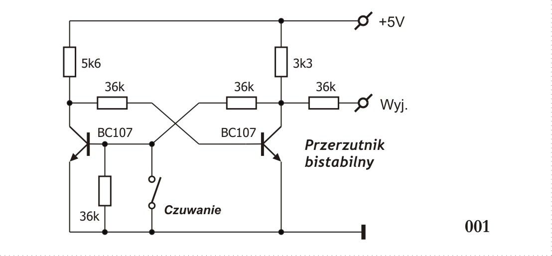

    Potrzebuję pomocy w stworzeniu układu który będzie miał 1 przycisk i po jego naciśnięciu będzie się włączać dioda LED, a po ponownym wciśnięciu gasnąć, tylko na tranzystorach opornikach i kondensatorach.
    Z góry dziękuję.

    Przerzutnik bistabilny, Przerzutnik JK, itd...

    @krzysiozak układ z postu #2 to przerzutnik RS wymaga dwóch klawiszy, więc nie spełnia wymagań.

    Po co to robić, jeżeli np. CD4017 rozwiązuje problem.

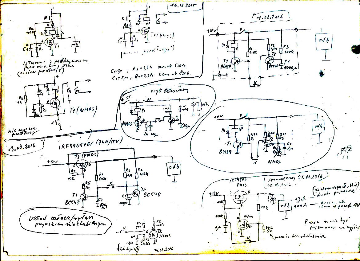

    Kilka ukladzików załącz/wyłącz przyciskiem nie stabilnym, na tranzystorach, sprawdzonych w działaniu "na stole", można sobie poeksperymentować.
    Układ on/off z 1 przyciskiem dla diody LED z tranzystorami, opornikami i kondensatorami
  • #9 20460081
    zybex
    Pomocny dla użytkowników
    Posty: 15919
    Pomógł: 2094
    Ocena: 2939
    Bistabilny inny schemat znaleziony w necie.
    Jeszcze jeden on-off.
