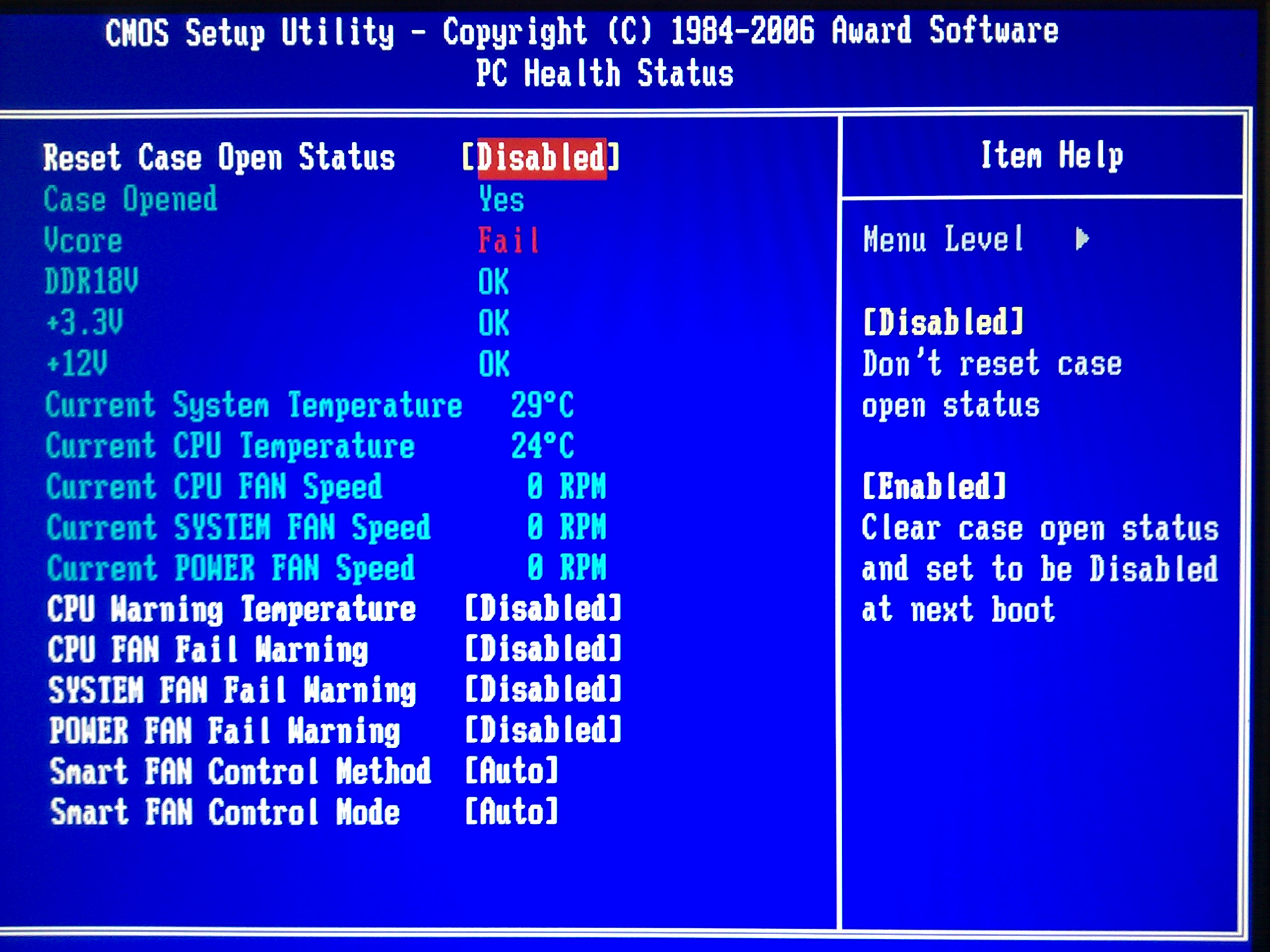

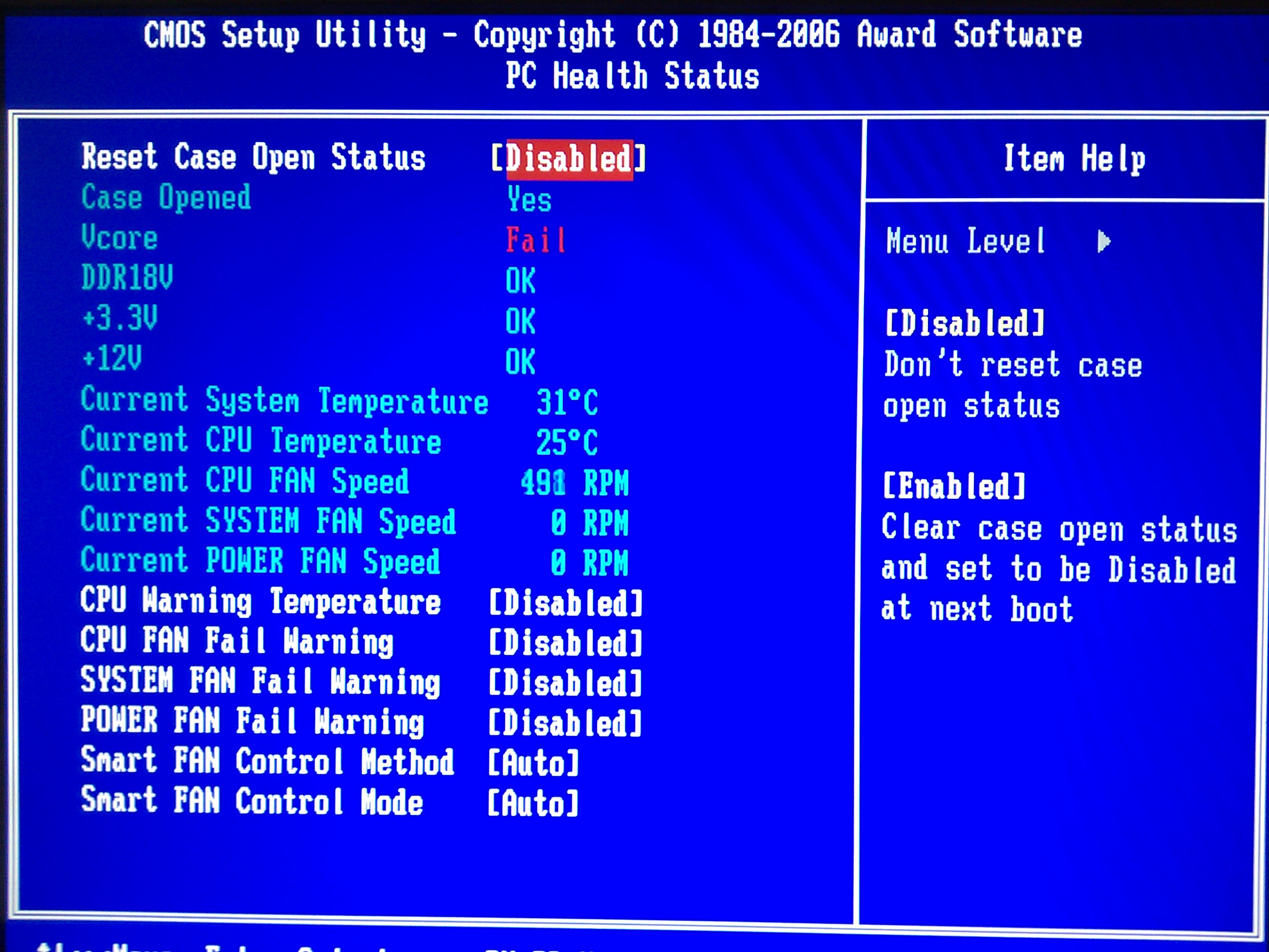

    Po włączeniu komputera do BIOSU i wyłączenia go, przy ponownym rozruchu znowu piszczy. Jak się go zostawi na 5-10 minut to już normalnie się włączy.
    A z kolei w BIOSie też za ciekawie nie jest:
    Komputer nie włącza się, brak sygnału - możliwa awaria płyty głównej? Komputer nie włącza się, brak sygnału - możliwa awaria płyty głównej? Komputer nie włącza się, brak sygnału - możliwa awaria płyty głównej?

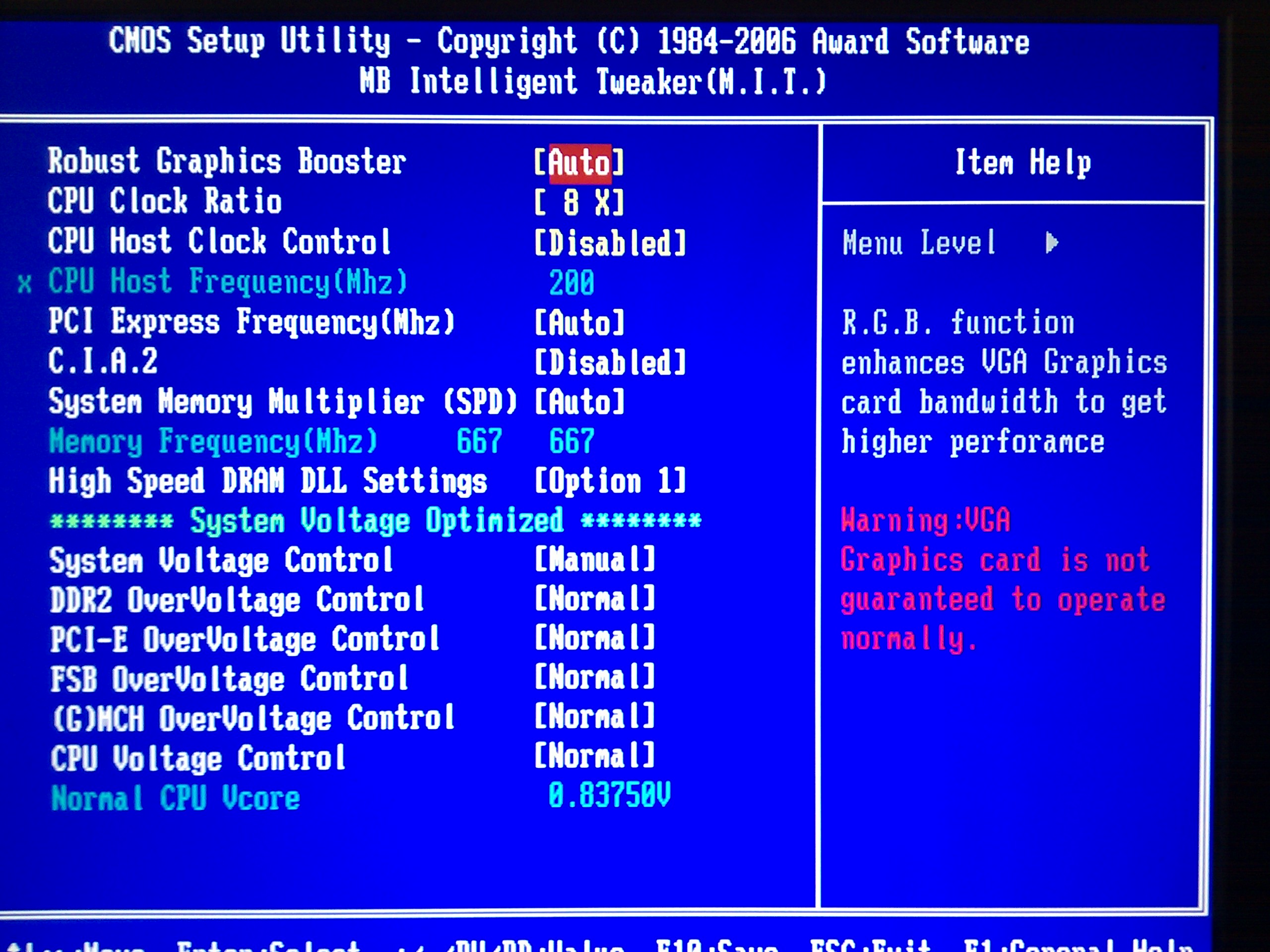

    Najpierw włącz w biosie ustawienia default.
    Jak bedzie to samo po restarcie to:
    System voltage control miałeś ustawione na Manual.
    Daj na auto
    Ustaw manualnie vcore na powiedzmy 0,9V
    Wyłącz Robust graphic Booster
  • #18 10046460
    wormss
    Posty: 15
    Ocena: 2
    Daj na auto
    Fail-Save defaults ? Dawałem już.
    Dałem auto, później ustawiłem vcore na 0.9V i nic.
    Robust Graphic Booster jest na Auto, bo można jeszcze wybrać tylko Fast albo Turbo.
  • #19 10046472
    KristoF82
    Posty: 388
    Pomógł: 45
    Ocena: 32
    Weź gafike z drugiego komputera i zobacz wtedy co się dzieje w biosie.
