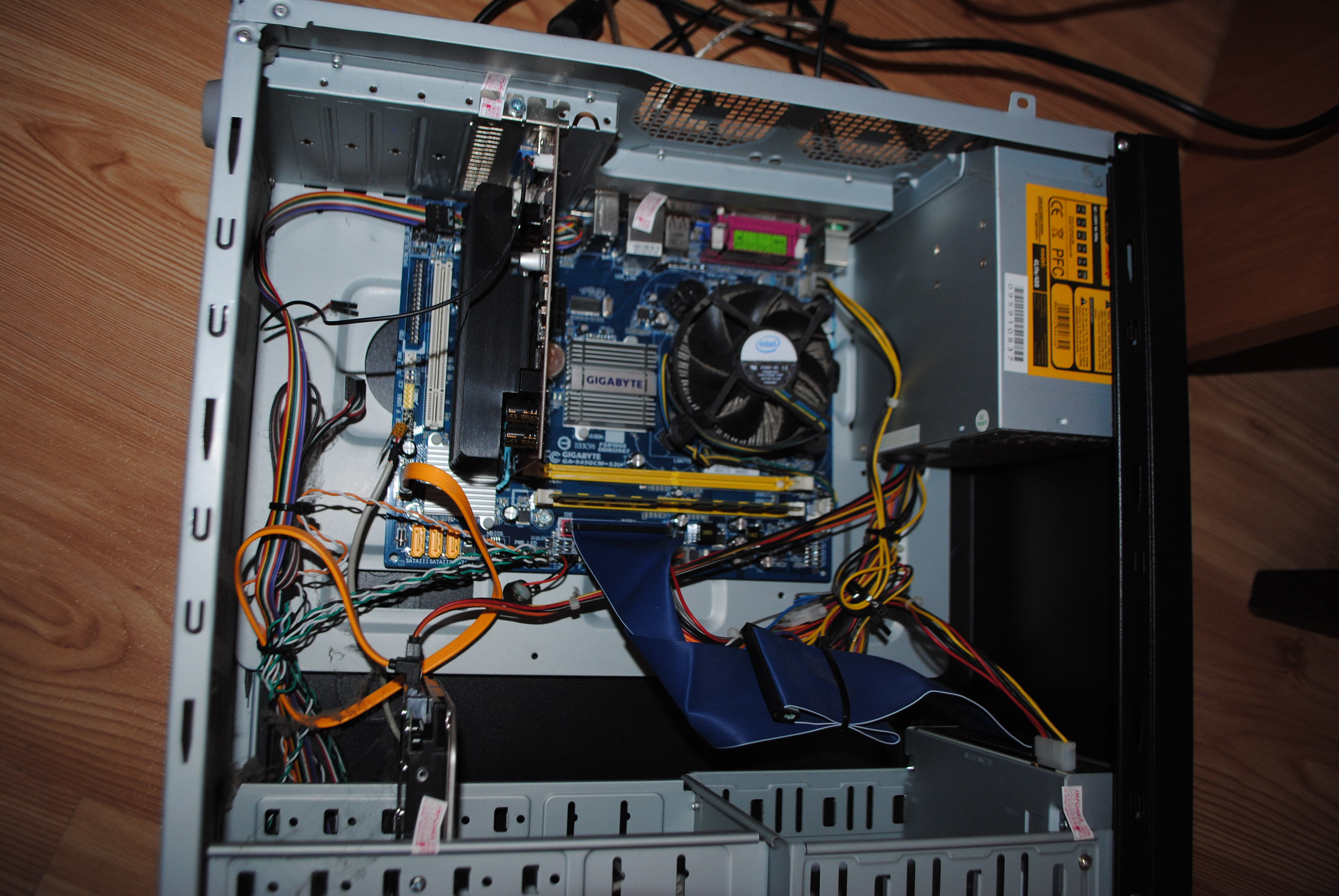

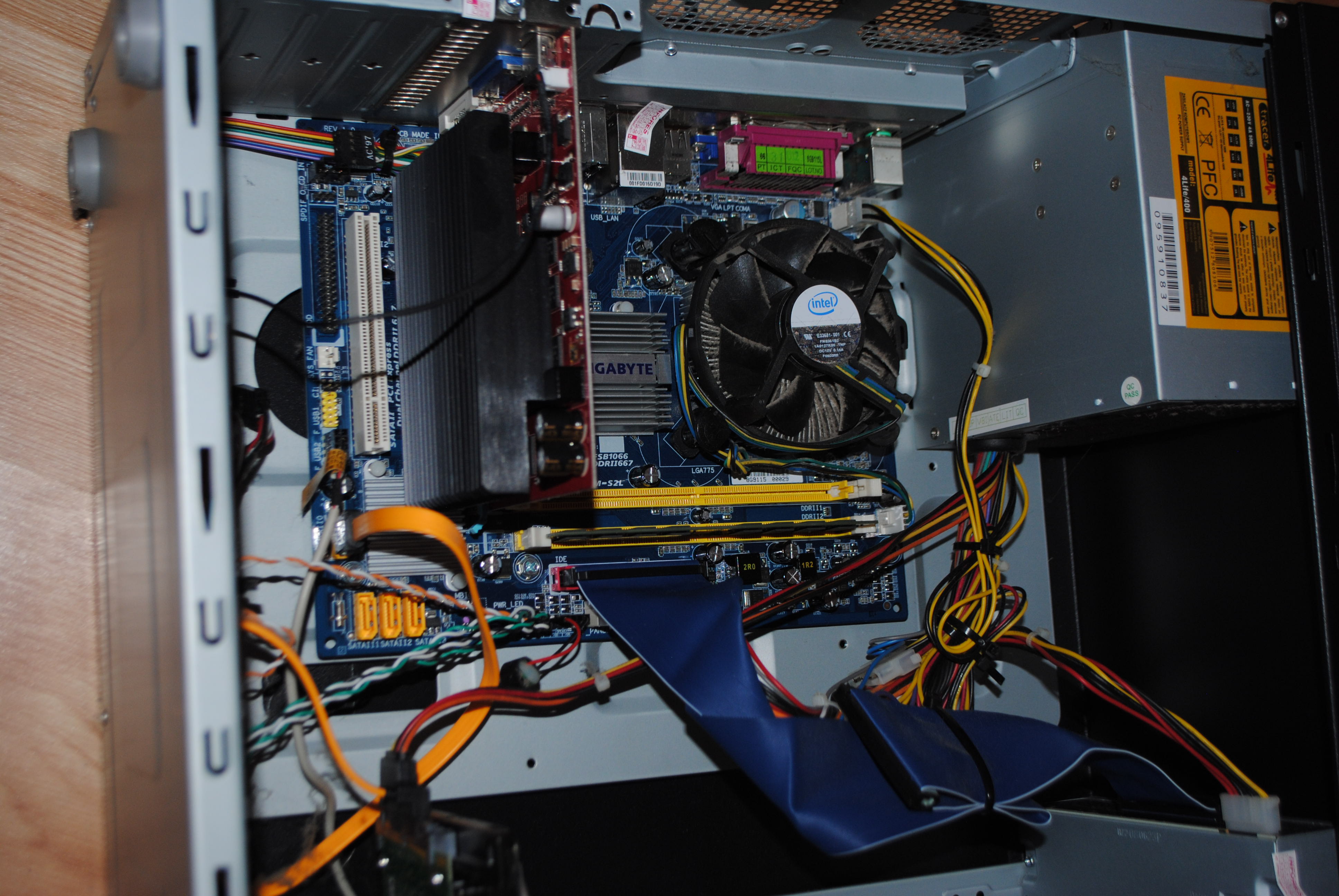

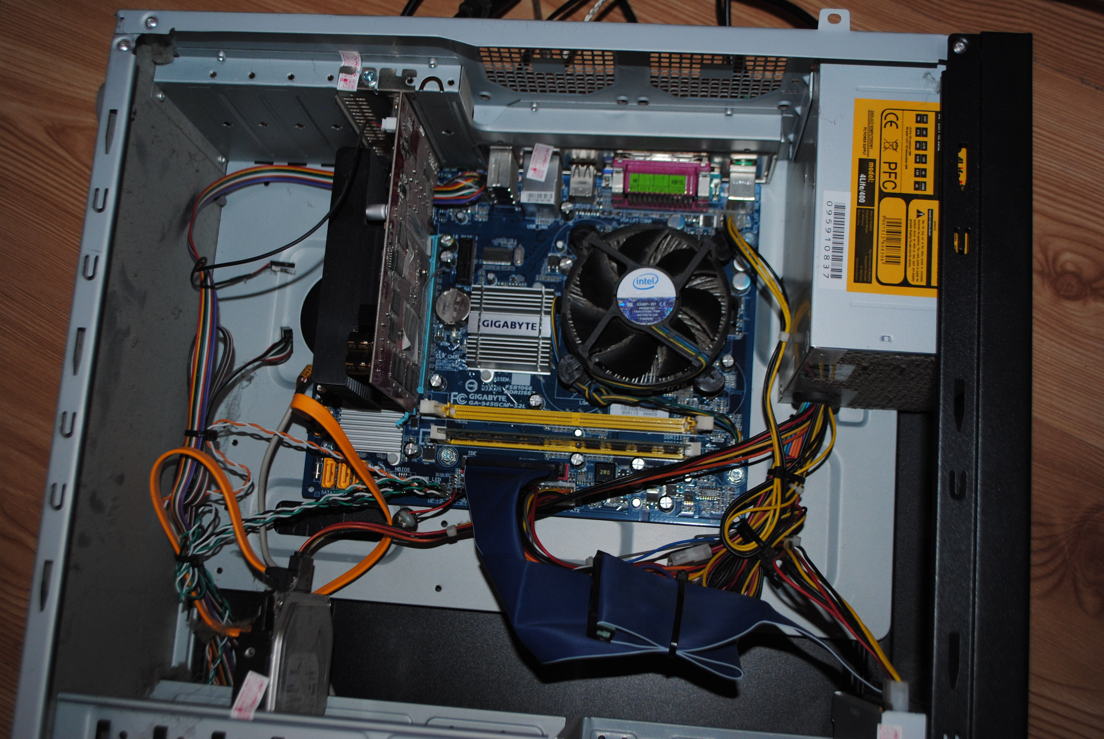

    Witam, mam problem z z komputerem, otóż nagle, bo ciągle działał bez problemów do ostatniego dnia. Komputer włącza się, ale nie reaguje monitor, klawiatura też się nawet nie świeci. Normalnie działa napęd CD, wysuwa się, laser z myszki. Odkręciłem go, ale nie był zawalony kurzem. Co może być tego powodem?
    płyta główna: gigabyte 945gcm-s2l
    procesor: intel pentium E5200
    karta graficzna: PALIT GeForce 9500 GT 512 MB PCI-E
    Dołączam zdjęcia wewnątrz komputera:
    Komputer włącza się, ale zero reakcji ze strony monitora Komputer włącza się, ale zero reakcji ze strony monitora Komputer włącza się, ale zero reakcji ze strony monitora Komputer włącza się, ale zero reakcji ze strony monitora
    Proszę o pomoc, z góry dzięki.

    Masz zasyfiony komputer, najpierw to go dokładnie wyczyść...
    Chłodzenie procka, grafiki a także zasilacz... wszystko musisz rozkręcić i dobrze wyczyścić
    W zasilaczu na bank jest gruubo syfu.

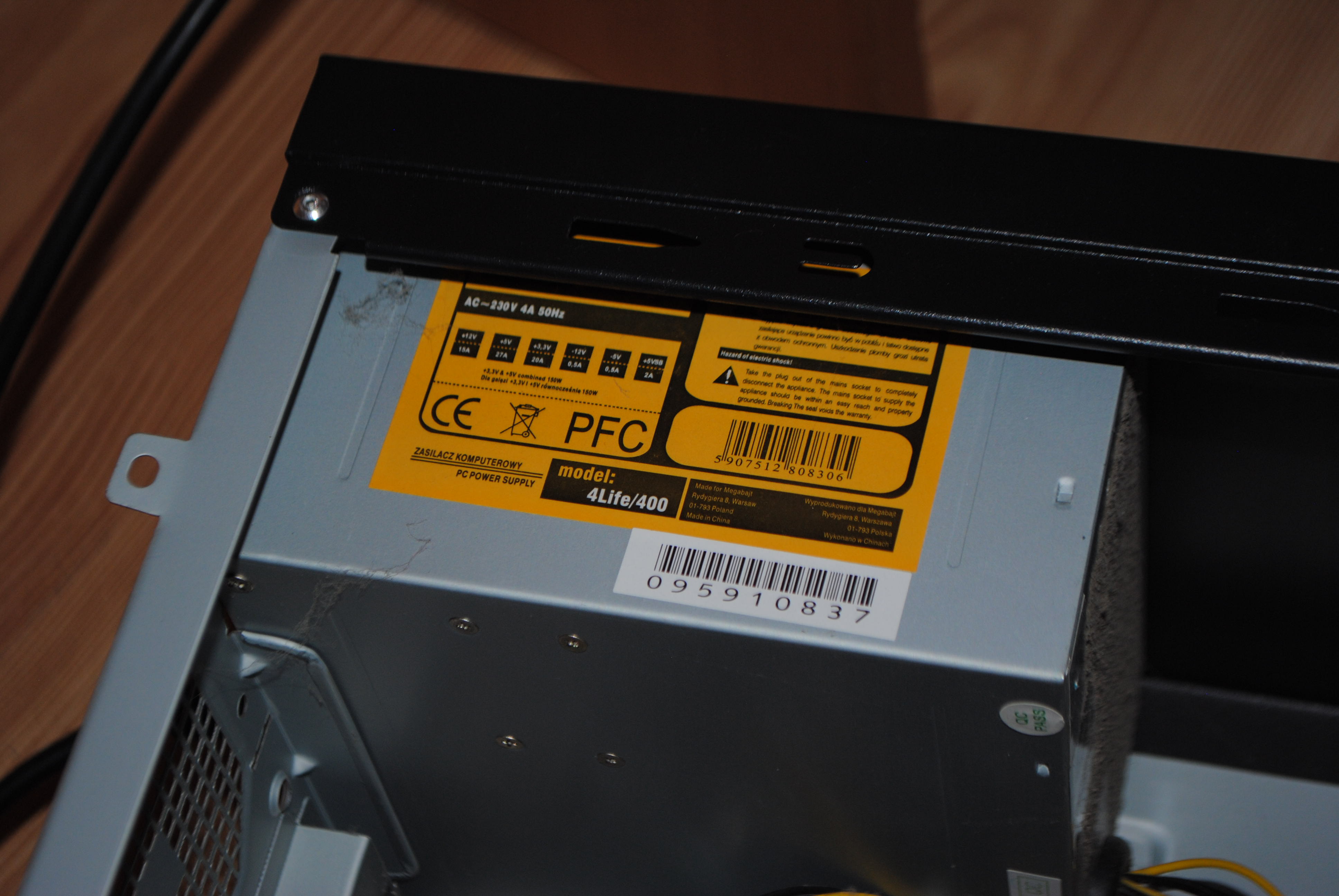

    Dowolny 400w z listy rekomendowanych (na końcu czarnej listy jest ta )

    Kupilem dopiero zasilacz z białej listy jednak komputer nie działa w dalszym ciągu, co teraz mogę kolejno sprawdzić? Kabel od monitora tez został wymieniony.

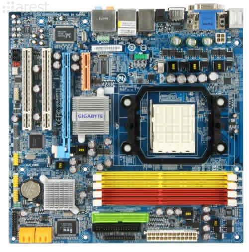

    Pamięć RAM jednak działa sprawdzając na innym kompie, na płycie głównej mam 4 sloty (2x czwerwone, 2x żółte) musiałem wyciągnąć jedna z żółtego (bo mam 2x 2gb) i dołożyć w jej miejsce, wtedy działała, muszą być do pary, żeby to działało? 3 kostki nie działały, dwie działają.

    W tym PC co sprawdzam to 2x 2gb, ten niesprawny to 2gb, do sprawnego jak dokładam tą jedną kostkę 2gb to nie działa, jak wyjmuję jedną ze sprawnego i dokładam z tego niesprawnego to wtedy działa. 3x na raz nie działają. Czy musi być tylko parzysta ilość kostek, żeby to działało? Płyta główna też jest podzielona na czerwone i żółte tło jeśli chodzi o ramy.
    Wygląda to tak: Komputer włącza się, ale zero reakcji ze strony monitora
    Ale to już mniejsza o to bo skoro przełożone ram działa przy parzystych kostkach to raczej są sprawne. Pozostaje mi sprawdzić kartę graficzną.

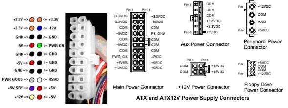

    Jeśli głośnik systemowy milczy ( zakładam że wcześniej dawał sygnał pojedynczy przy włączeniu pc) to są tylko 3 możliwości uszkodzona płyta uszkodzony procesor lub zasilacz.
    I nawet nie ma sensu szukać problemu w ramach czy karcie graficznej jeśli tam tkwił by problem system bios by to wykrył i dal odpowiedni kod przez głośnik systemowy.
    Na 90% obstawiam zasilacz, najprostszy sposób acz kol-wiek nie daje 100% diagnozy, odpiąć zasilacz od płyty i reszty uradzeń. Po czym zewrzeć zielony z czarnym i miernikiem sprawdzać napięcia Komputer włącza się, ale zero reakcji ze strony monitora Komputer włącza się, ale zero reakcji ze strony monitora
    Jeśli napięcia są ok to nie znaczy to nic ponieważ przy obciążeniu mogę być inne (tu najlepiej sprawdzić na innym zasilaczu) ale jeśli są poniżej wartości to masz swoją odpowiedź.
    jeśli zasilacz będzie ok to zostaje tylko CPU lub płyta, CPU sprawdzamy najszybciej przez podmianę na inny

    Masz procesor na podmianę? jeżeli tak, to go użyj. Obejrzyj też dokładnie płytę główną od fizycznej strony, zobacz, czy kondensatory nie są wybrzuszone etc.

    Procesora na podmianę nie mam, jedynie drugi komputer, jeszcze co widziałem, gdy wyjąłem radiator to, że pasty na nim jest mało, w ogóle nie przylega do radiatora. Baterie z biosa wyjąłem.
