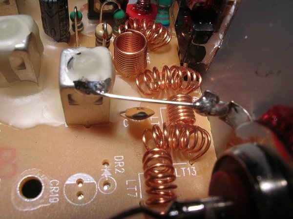

    Witam serdecznie
    Posiadam radyjko takie jak w temacie.
    Przeszukując internet znalazłem takie coś jak na foto niżej
    CB Cobra 19 DX IV prośba o znasczenie zmian na płytce
    Teraz tak u mnie w radyjku te cewki są ciasno nawinięte natomiast tu na fotce rozchylone.
    Dodam że znalezione to jest po wpisaniu w Google "19DX-IV mods"
    Na stronkę jakoś nie mogę się dostać by zobaczyć opis fotki.
    Czy ktoś z was wie czemu to miało służyć takie rozchyleni uzwojenia tych cewek?
    Teraz tak u mnie w radyjku te cewki są ciasno nawinięte natomiast tu na fotce rozchylone...
    Ingerencja w cewki przedstawione na zdjęciu bez przyłączonego do nadajnika analizatora widma nie jest dobrym pomysłem.
    Takie zabiegi stosują domorośli "poprawiacze" parametrów nadajnika. Wydaje się im, że gdy po rozsunięciu zwojów cewki na mierniku mocy (często za miernik uważają reflektometr z funkcją pomiaru mocy :) ) uzyskają 0,5 czy 1W więcej to dokonali odkrycia i opisują to jako "modyfikację".
    Nic bardziej błędnego. Nadajnik zaczyna "śmiecić" i pogarszają się warunki pracy stopnia końcowego. Potem ludzie są zdziwieni, że słychać ich na innych kanałach, w radioodbiorniku, telewizorze, domofonie, głośnikach komputerów i diabli wiedzą gdzie jeszcze...
    Nie wprowadzajmy żadnych "modyfikacji" znalezionych w internecie gdy nie wiemy do końca co one w rzeczywistości powodują. Czasami przynoszą więcej szkody niż pożytku.

    Radio trafiło do kosza bo po przeczytaniu tego forum i konsultacji z osobą z serwisu stwierdziłem że to imitacja Cb.
    Sporo tego przyjechało do polski i pojawiło się na giełdach itp.
    1. radio w piątkach
    2. plastikowa obudowa
    3. żadnego ekranu na w.cz
    To główne minusy tego pudełka nie radia.
