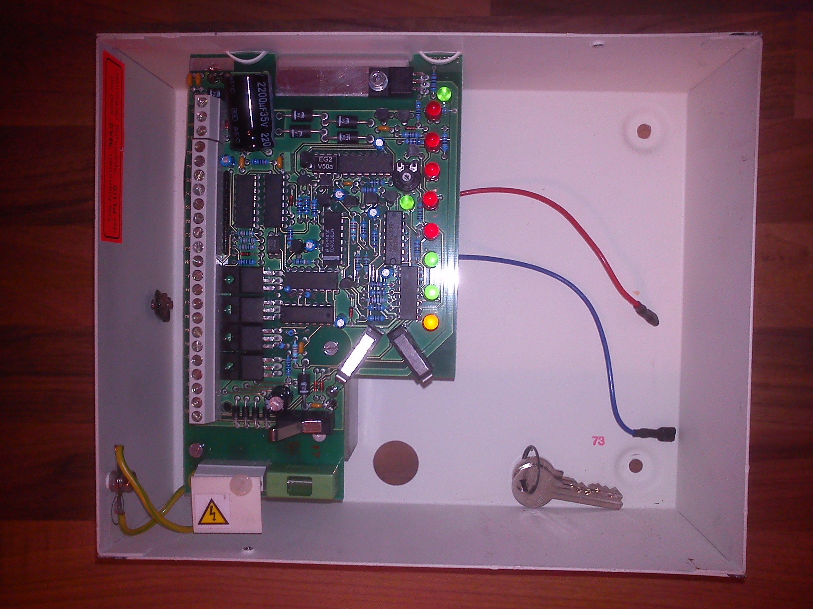

    Czy ktoś z Was spotkał się już z taką centralką:
    Centralka EG 2001 ZPA Brno - szukam instrukcji PL/EN i opinii użytkowników Centralka EG 2001 ZPA Brno - szukam instrukcji PL/EN i opinii użytkowników
    Wiem, że to raczej zabytek, ale interesują mnie opinie na jej temat. Czy ma ktoś może instrukcję do niej chociażby po angielsku (lub po polsku oczywiście :)). Posiadam tylko niemiecką instrukcję z której wyczytałem, że w/w centralka posiada procedurę programowania.

    Posty: 55
    U mnie nie po zadziałaniu diody się zapalają, ale na listwie zaciskowej SF, BL, SI, cisza, więc sygnalizatory nie działają. Zapytałbym , czy ci co to kupili mają podobnie, czy coś mam uszkodzone?
  • #7 10312126
    Kazek72
    Posty: 55

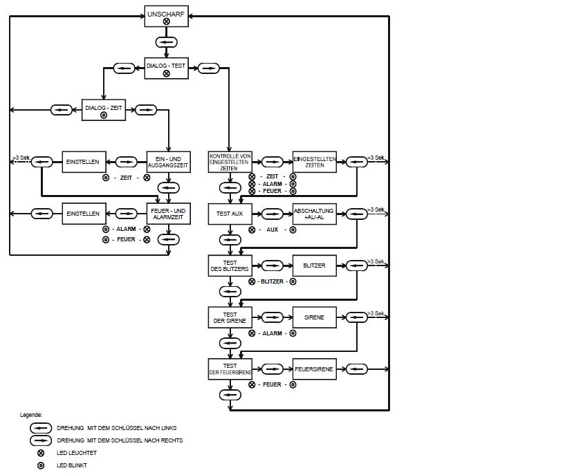

    Dioda alarm świeci, wszystkie diody działają prawidłowo, S1, S2,S3 (czujki), itd.... W takim razie przypuszczam, że te cztery elementy w szeregu przy listwie (tyrystory, czy tranzystory nie są odblokowywane - nie jestem elektronikiem). Widzę, że ich środkowe nóżki idą właśnie na wyjścia syren; SF, BL, SI, i 12V-DE.
    Tak, zgadza się, programowanie kluczykiem lewo - prawo, jak na schemacie.
  • #8 10579403
    SlawomirZ
    Posty: 3
    Testowałeś przy podłączonym aku? U mnie centrala bez aku nie daje się uzbroić a też chciałem przetestować. Może ktoś by przetlumaczył procedurę programowania kluczem ? :)

    Musisz postępować zgodnie ze schematem programowania zawartym w instrukcji:
    Programuje się oczywiście kluczykiem. Strzałki na schemacie oznaczają przekręcanie kluczyka w lewo, bądź prawo. Przy programowaniu czasu na wejście i czasu alarmu odbywa się to tak, że czas liczony jest od pierwszego przekręcenia kluczyka do drugiego (musimy stać ze stoperem w ręku). Czas na wyjście jest ustawiany automatycznie i jest to podwojony czas na wejście.
    To taka moja krótka instrukcja do której sam doszedłem eksperymentalnie podpierając się oczywiście niemieckim pdf-em.
    PS: Ja po zaprogramowaniu centralki zablokowałem sobie możliwość wejścia w tryb programowania (mechaniczna blokada możliwości przekręcenia klucza w lewo) tak aby nikt przez przypadek nic nie namieszał.

    Ja mam taki problem z tą centralą, żę świecą sie 3 górne czerwone diody i 2 zielone. Przekręcenie kluczykiem nic nie daje. Rezystory podłączone zgodnie ze schematem 10k. Jaka może być tego przyczyna?
