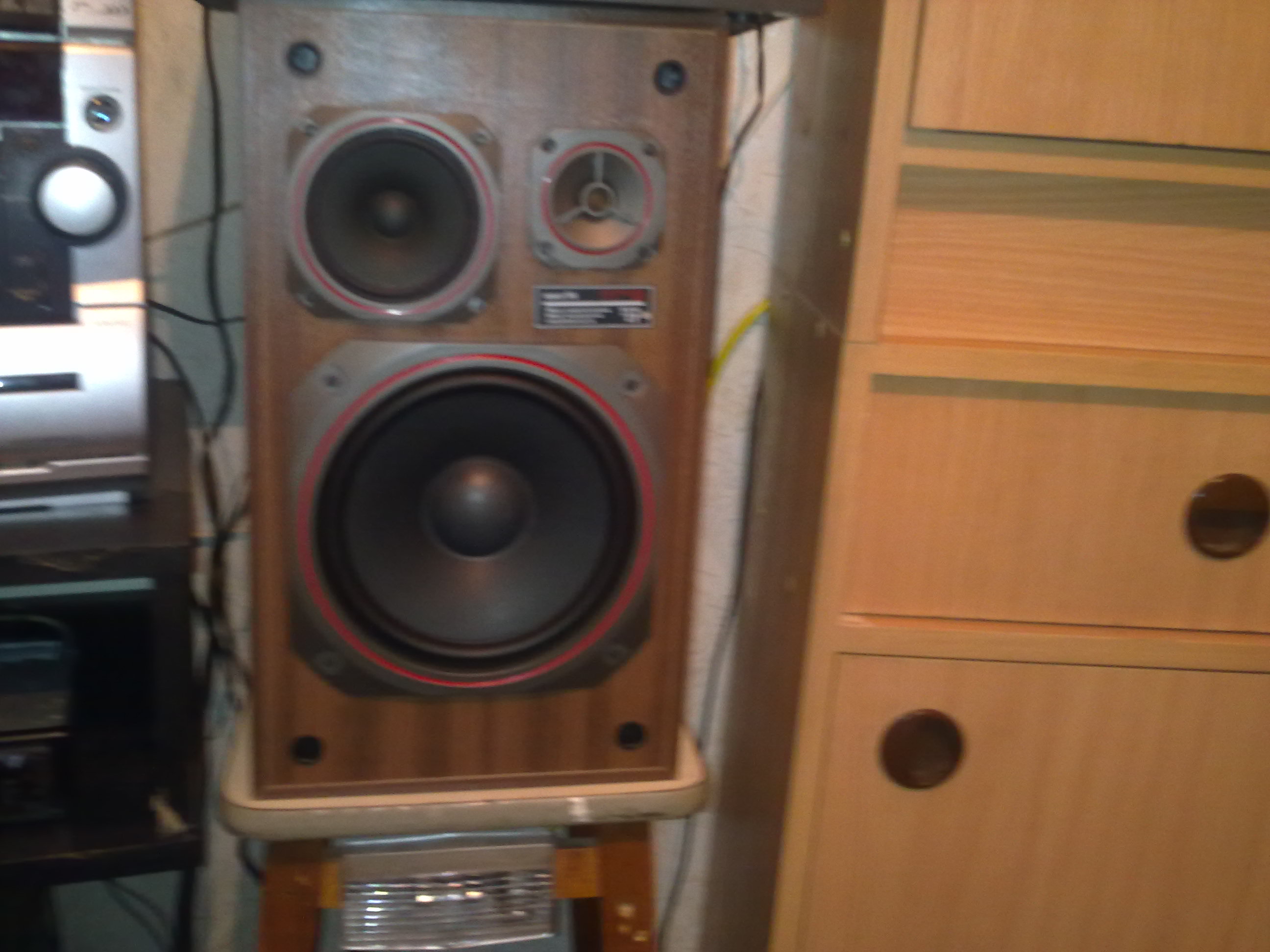

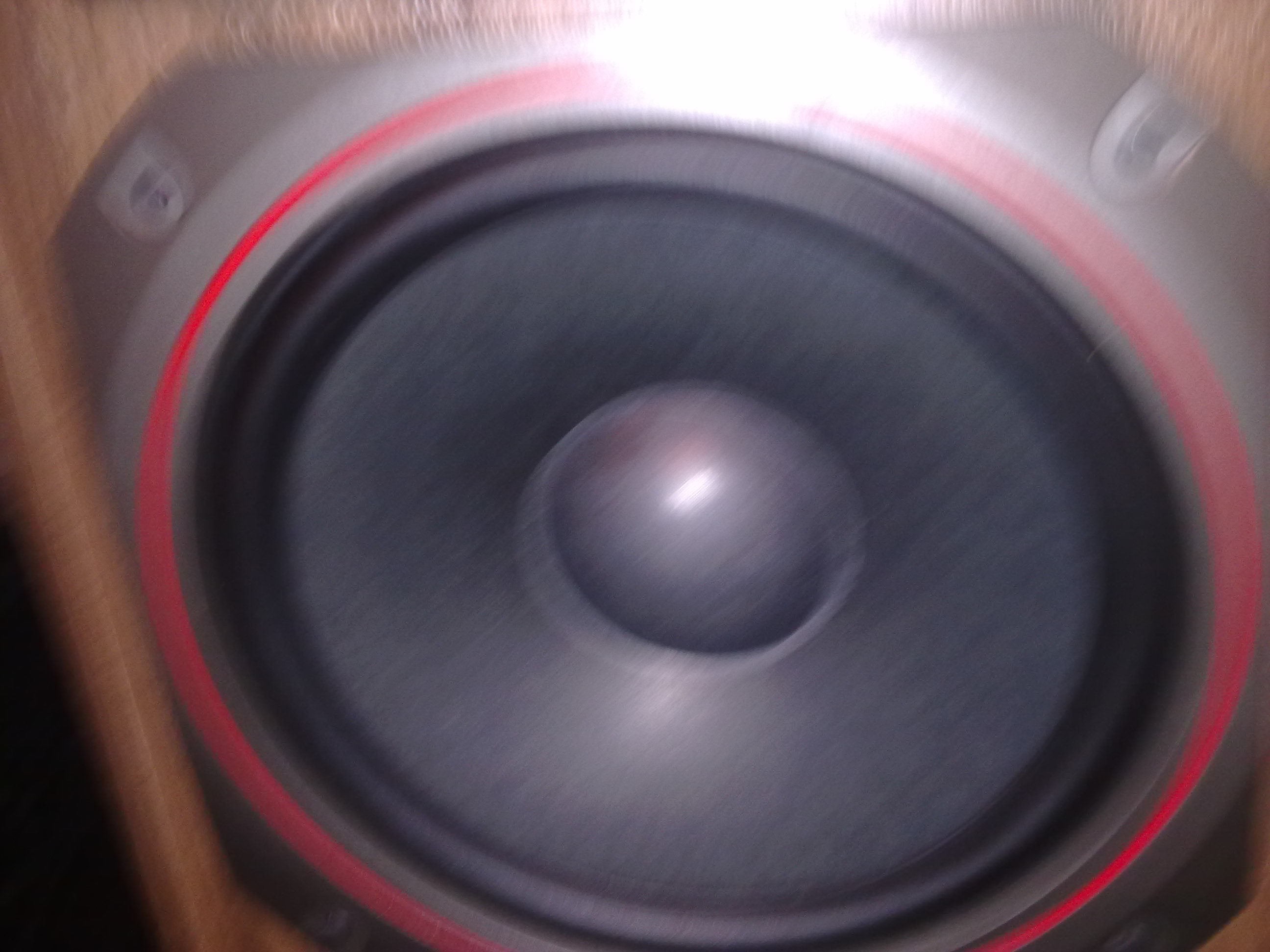

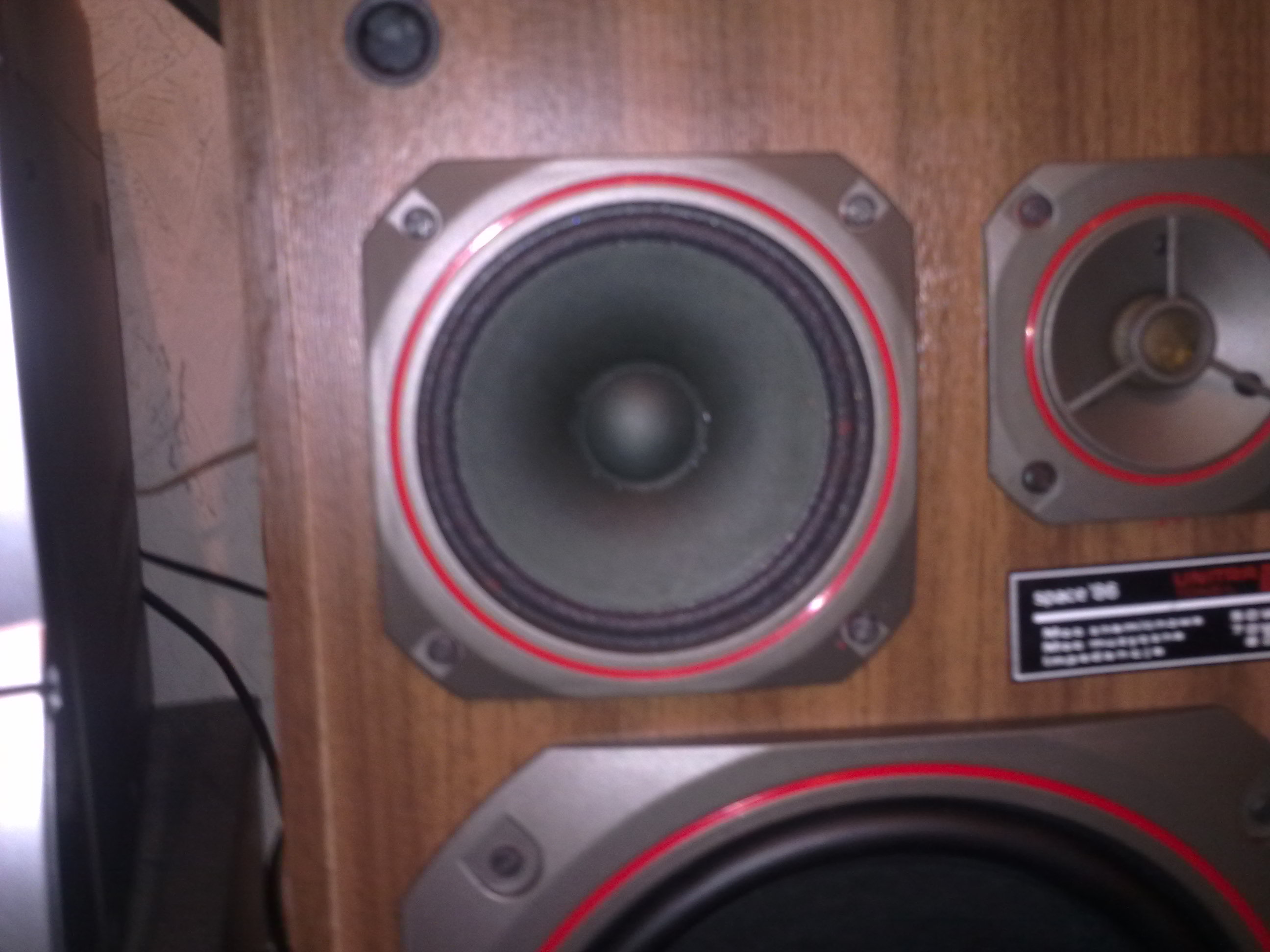

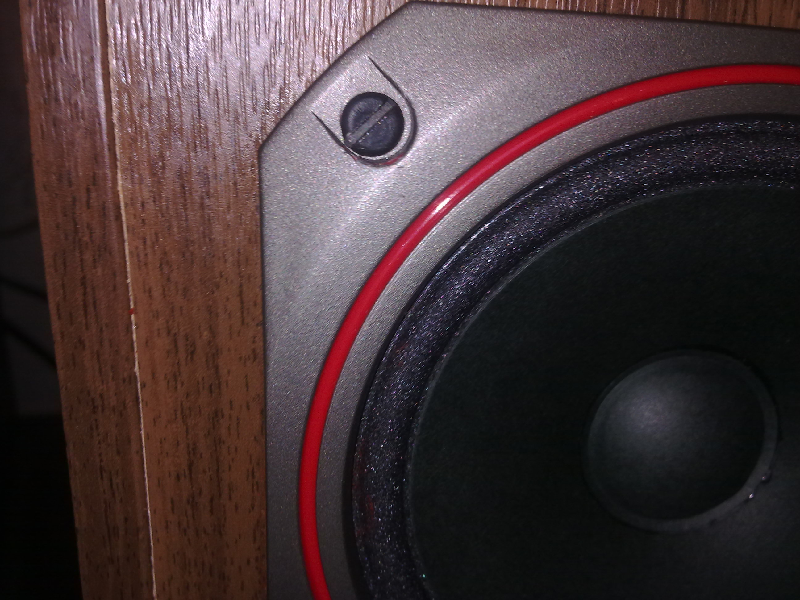

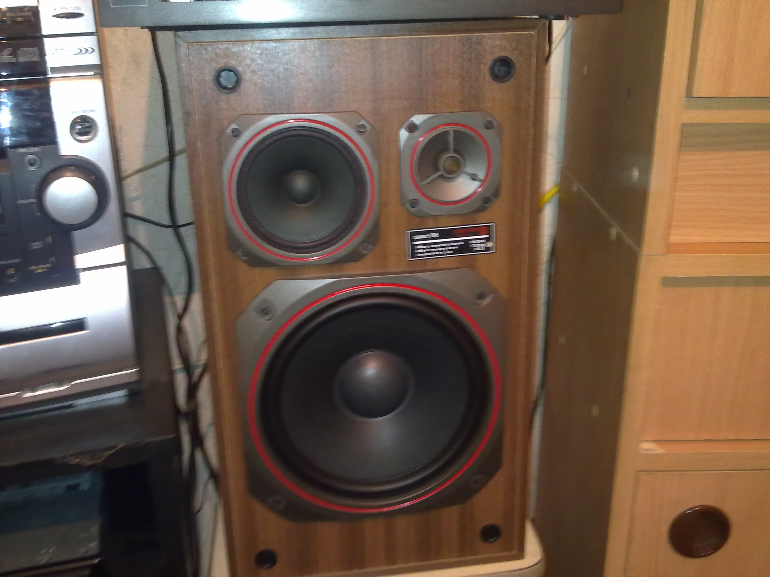

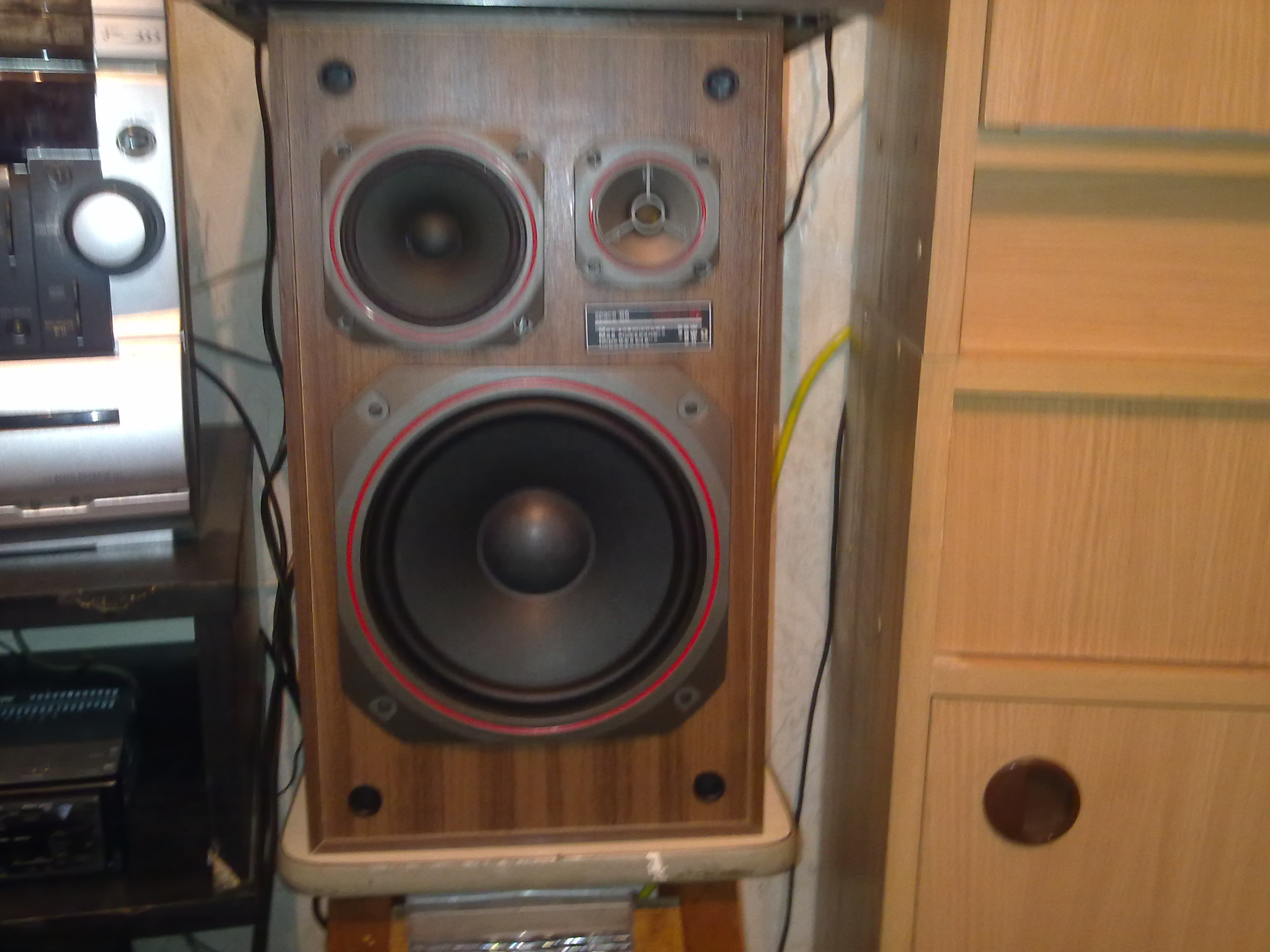

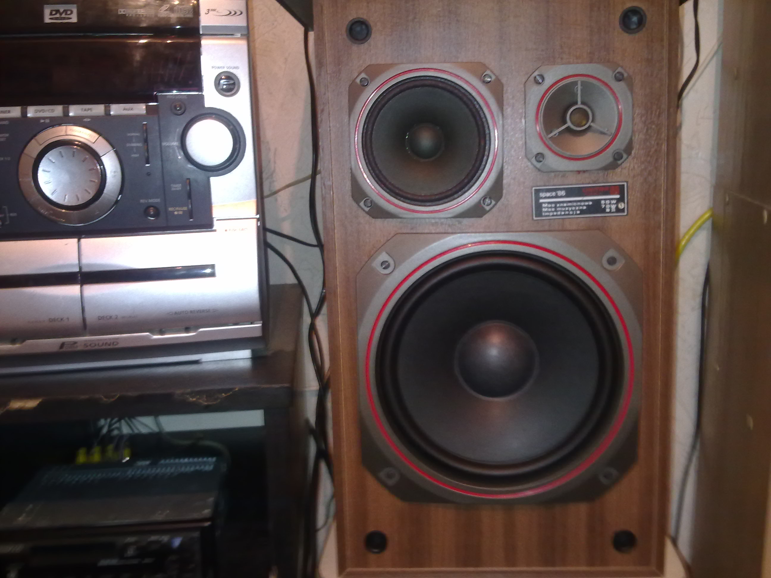

  • #13 10058570
    JamJestElektronik
    Posty: 348
    Pomógł: 16
    Ocena: 24
    Oto zdjęcia:
    Jak uszczelnić kolumny Space'86 po wymianie głośników? Świst powietrza Jak uszczelnić kolumny Space'86 po wymianie głośników? Świst powietrza Jak uszczelnić kolumny Space'86 po wymianie głośników? Świst powietrza Jak uszczelnić kolumny Space'86 po wymianie głośników? Świst powietrza Jak uszczelnić kolumny Space'86 po wymianie głośników? Świst powietrza Jak uszczelnić kolumny Space'86 po wymianie głośników? Świst powietrza Jak uszczelnić kolumny Space'86 po wymianie głośników? Świst powietrza Jak uszczelnić kolumny Space'86 po wymianie głośników? Świst powietrza Jak uszczelnić kolumny Space'86 po wymianie głośników? Świst powietrza
    I da się z nich coś wywnioskować?
    Membrana w GDM'ie się wysuwa, jest on nowy ma raptem 2 dni.. Więc to wysuwanie się jest normalne czy nie? Po wciśnięciu niskotonowca jego membrana wraca do wcześniejszej pozycji ze sporym oporem (zajmuje jej to około 3sekundy, po wyjęciu któregoś z głośników ten czas zmniejsza się do 1sek). Co robić dalej? Na łączeniach wszystko jest dobrze, a otwory na kołki chyba nie przechodzą na drugą stronę.
    #14 10058603
    pawel_aa
    Poziom 25  
    Posty: 976
    Pomógł: 38
    Ocena: 263
    telecaster1951 napisał:
    Przecież pisałeś, że "może po zdjęciach zlokalizujemy usterkę". Więc o co chodzi ?
    To sarkazm był. Pomysł jest przecież absurdalny.
    Nie jest.
