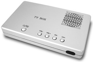

    Ale po co przepłacać za konwertery. Jeśli chcesz używać tego TV np z kablówki która ma sygnał analogowy to polecam zewnętrzny tuner TV typu BOX z wyjściem VGA Monitor LCD jako telewizor - podłączony w trochę inny sposób. Takie tunery są tańsze od konwerterów a mogą tą samą funkcje spełniać. A czy tego rodzaju tunery dvb-t produkują to nie wiem, jeszcze nie znalazłem ale na pewno będą.
