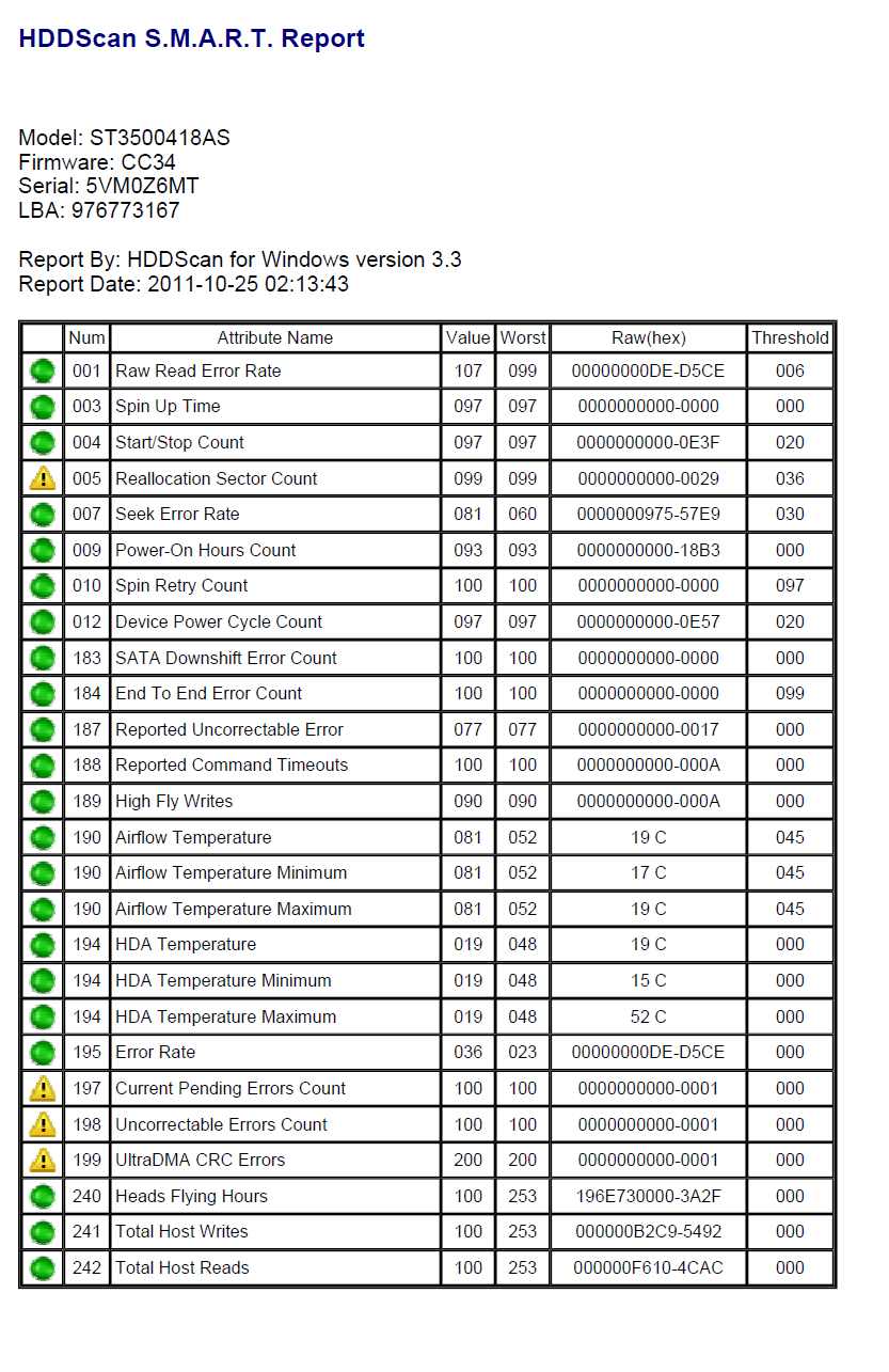

    Mam problem z dyskiem twardym ST3500418AS a dokładniej mówiąc nie mogę odczytać większości plików na jednej z jego partycji.
    Przy starcie systemu windows za każdym razem sysytem skanuje wszystkie dyski.
    Na partycji systemowej za każdym razem jest bardzo dużo błędów.
    Sprawdzanie i naprawa plików trwa kilka godzin ale nic nie pomaga.
    W załączniku przesyłam obraz SMART ww dysku. (za bardzo się na tym nie znam więc proszę o opnie czy dysk jest uszkodzony)
    Na dysk mam jeszcze kilka miesięcy gwarancji i moje pytanie takie czy mogę go oddać na gwarancję (czy zostanie ona uznana na podstawie SMART) ?
    czy dysk można naprawić ?
    Dysk twardy ST3500418AS - nie można odczytać plików na jednej partycji.
    Dysk podczas testu był w obudowie 3,5" USB nie wiem czy to ma jakieś znaczenie dla testu SMART ?

    Po objawach i po odczycie SMART'u to dysk nadaje się tylko na gwarancję.
    Możesz go podłączyć bezpośrednio do komputera ale wątpię, ze odczyt się zmieni.

    Przetestowałem go programem SEATOOLS, ale nie wykazuje błędów.
    Chciałbym oddać mój dysk na gwarancje.
    mam jeszcze problem - jaki kod wpisać w formularzu gwarancyjnym:
    http://www.seagate.com/staticfiles/support/seatools/seatools-test-codes.html
    Proszę o pilna odpowiedź

    659DC7AE
    Failed other diagnostic tools, I'm confident it is a bad drive
    Mój angielski jest taki sobie ale jeśli powyższy tekst oznacza: Inne programy diagnostyczne sygnalizują uszkodzenie, jestem przekonany że dysk jest niesprawny to ten tekst pasuje.
