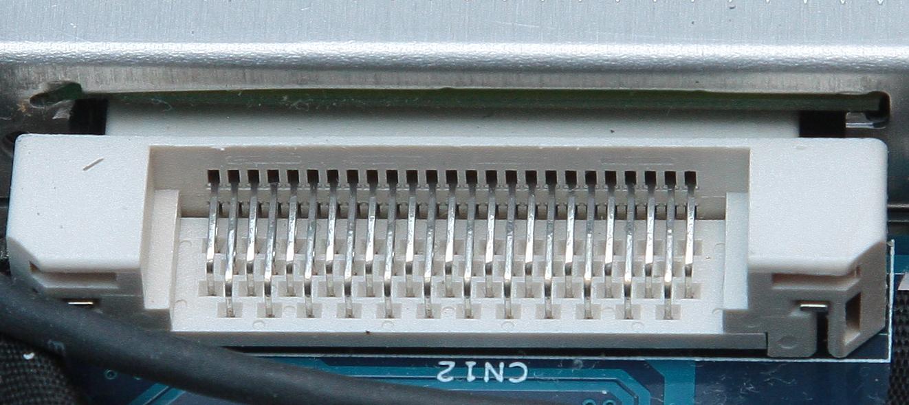

Chciałem podłączyć dysk 1.8" SSD (Kingston SSDNow V+ 64GB) do kontrolera IDE w laptopie Sony VAIO VGN-FS415M poprzez zastosowanie przejściówki (z microSata na IDE 44 piny). Bez dysku twardego SSD BIOS pokazuje, że mam CD-Rom-a na SLAVE. Jak podłącze dysk SSD, to z kolei w BIOS-ie pokazuje mi dysk "64GB" jako MASTER, a w polu SLAVE nic nie ma - BIOS CD-Rom-u nie widzi. Próbowałem boot-ować CD-Rom-a z instalką Windows z podłączonym SSD, ale bez rezultatu - pojawia się tylko: "Operating System not found". Nie da się też boot-ować niczego poprzez porty USB, gdyż nie ma takiej możliwości. Wersja BIOSU: R0094J1 06/07/2006 (nowszego nie ma). Nie mogę zainstalować systemu nawet gdy mam najwyższy priorytet na CD-Rom w BIOS-ie. Na dysku nie ma żadnych dodatkowych zworek, więc nie mogę dysku przełączyć np. na CABLE SELECT. Przejściówka jest nowa i dysk też, płyty są ok (Linux, Windows). Stary dysk IDE zepsuł mi się, więc go wyrzuciłem. Przejściówkę kupiłem na Ebay: http://www.ebay.pl/itm/290508236238?ssPageName=STRK:MEWNX:IT&_trksid=p3984.m1439.l2649
Zdjecie zlacza do którego podłączony jest CD-Rom:
Czy jest jakieś rozsądne rozwiązanie tego problemu ?
