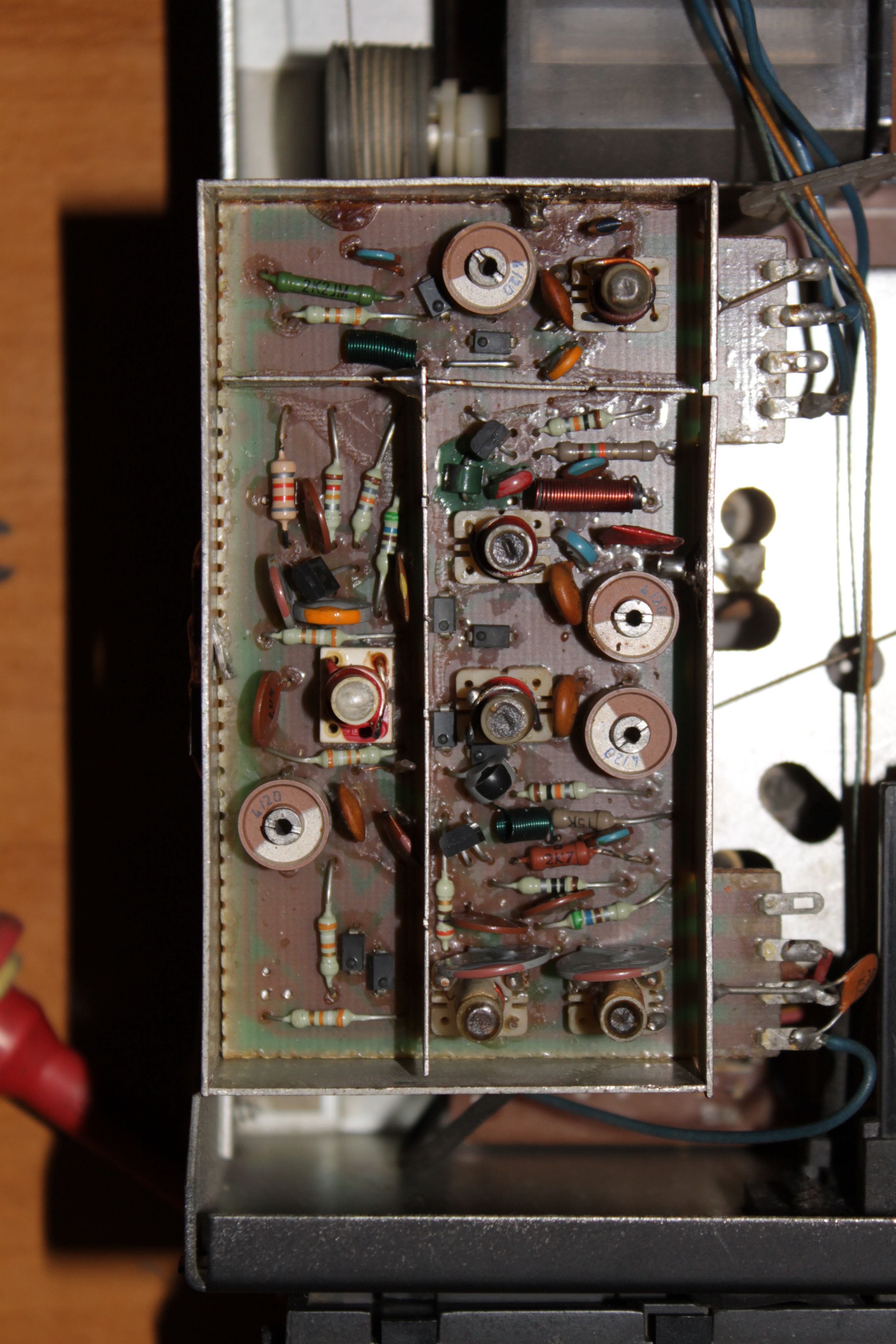

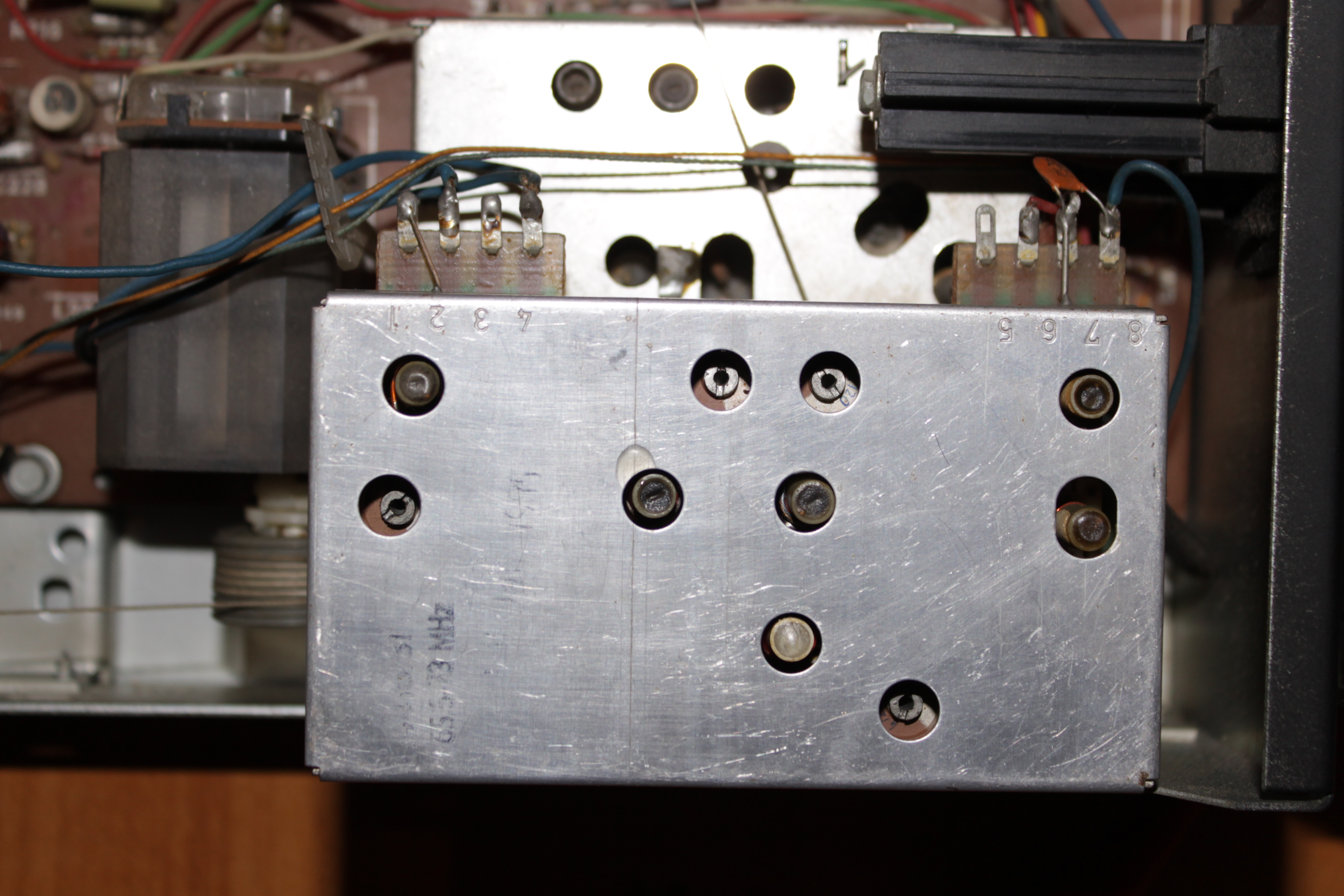

    Witam kolegów. Chciałem przestroić swoją Tosce, jednak nie ma ona wbudowanej głowicy GFE-105 tylko jakąś inną. Chciałbym prosić o pomoc w ustaleniu typu głowicy i jeśli można to poinstruowaniu jak takową przestroic. Mam zdjęcia które zamieszczam. Fachowcy sądzę, że nie będą mieć problemu z ustaleniem.

    A może to radio jest już przestrojone, bo na zdjęciu widać starą głowicę GFE-105- ktoś zrobił nakładkę. Pozdrawiam.

    Głowica pochodzi z radioodbiornika REMA, proponuję wymontować tą głowicę, połączyć wszystko jak w oryginale i przestroić GFE-105.

    Czyli ta głowica to jest gfe 105? Ze specyfikacji wynika że powinna mieć 9 wejść. Ta ma tylko 8

    Nie, w tej chwili są dwie głowice, na górze z radia Rema, pod nią GFE-105.

    Dziękuje za szybką odpowiedź. Jednak głowica pod spodem to nie jest głowica GFE-105. Patrząc na schemat głowicy podesłany przez Predatora nic nie mają wspólnego, zgodnego. Nawet nie widać jakichkolwiek śladów ingerencji.
    No i muszę się ukorzyć. Macie rację. Jest to głowica GFE-105. Co zrobić z tymi przewodami które są podłączone do tej drugiej głowicy? Po prostu wypiąć tamtą głowice i można wziąć się do przestrajania?

    Kolego, jest to GFE-105, proszę obejrzeć płytkę tunera od spodu, nikt nie będzie się wpinał z przewodami wewnątrz głowicy.

    No tak. Jednak jak wynika z wrzuconych zdjęć przeze mnie, dołożona głowica od REMY jest podpięta przewodami. Mogę je spokojnie wyciąć? i wypiąć tą dodatkową głowice?

    W pierwszym swoim poście napisałem co bym zrobił, czemu ktoś zastąpił GFE-105 głowicą z Remy?, być może oryginalna jest uszkodzona, sądząc po postach wyżej, Kolega tego nie naprawi.
