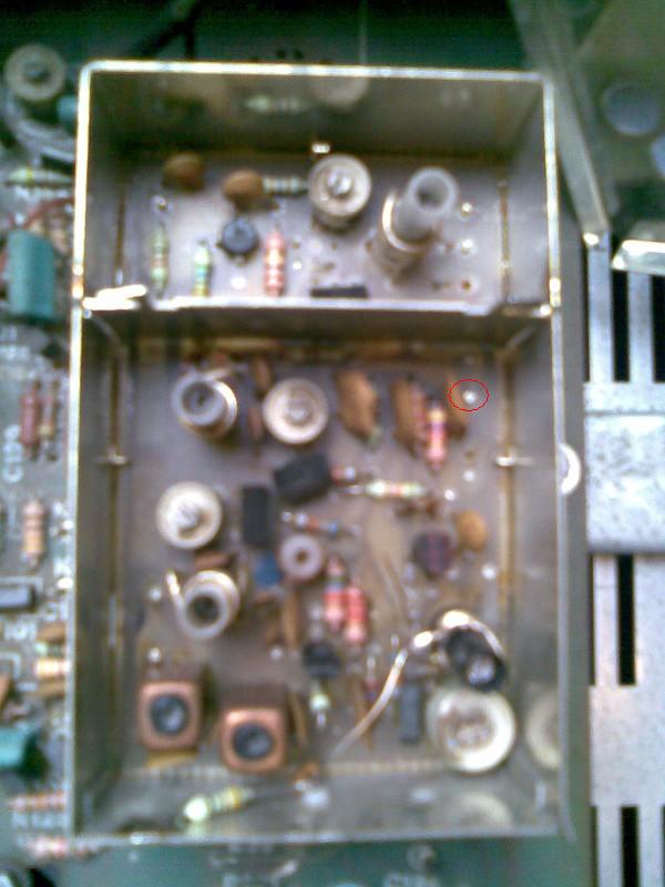

    dolaczam fotke mojej glowicy nie wiem czy dosc wyrazna wycialem juz kondensatory ale nie jestem pewnien czy prawidlowo to znaczy te akurat w opisie jest napisane aby sprawdzic nap na kolku glowicy ja gdy sprawdzam to mam ok 29 V a gdy zmieniam zakres to nap sie nie zmienia nie wiem czy na dobrym pinie sprawdzam PS na rysunku zaznaczylem ten pin na ktorym sprawdzalem https://obrazki.elektroda.pl/3_1206797400.jpg
  • #9 4969662
    dybas
    Posty: 3128
    Pomógł: 419
    Ocena: 337

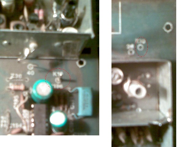

    Kołek K10 na którym sprawdza się napięcie przestrajania leży poza głowicą.
    Znajduje się między nią a gniazdami antenowymi.
    Zdjęcie jest niestety niewyraźne.
    Procedura przestrajania składa się z kilku etapów. Przełączyłeś procesor na
    górny zakres UKF? Zestroiłeś heterodynę? Sprawdziłeś baterię?

    Przestrajałem inny odbiornik to z głównej cewki ujmowałem 2 zwoje lub z lenistwa poprostu je zlutowałem a następnie dostrajałem rdzeniami wszystkie pokolei

    dobrze to po kolei kolek co do kolka K10 nad glowica miedzy gniazdami anteny jest oznaczenie na plycie K10 ale w tym punkcie nie ma kolka i zadnej sciezki po prostu nic znalazlem K10 pod glowica dołaczylem zdj po prawej tam gdzie niby powinien byc a po lewej tam gdzie znalazlem ?

    To wcale nie będzie lepsze. Trzeba podać sygnał dla odczytu częstotliwości. Wystarczy wylutować C32, C31, C30, C29.
