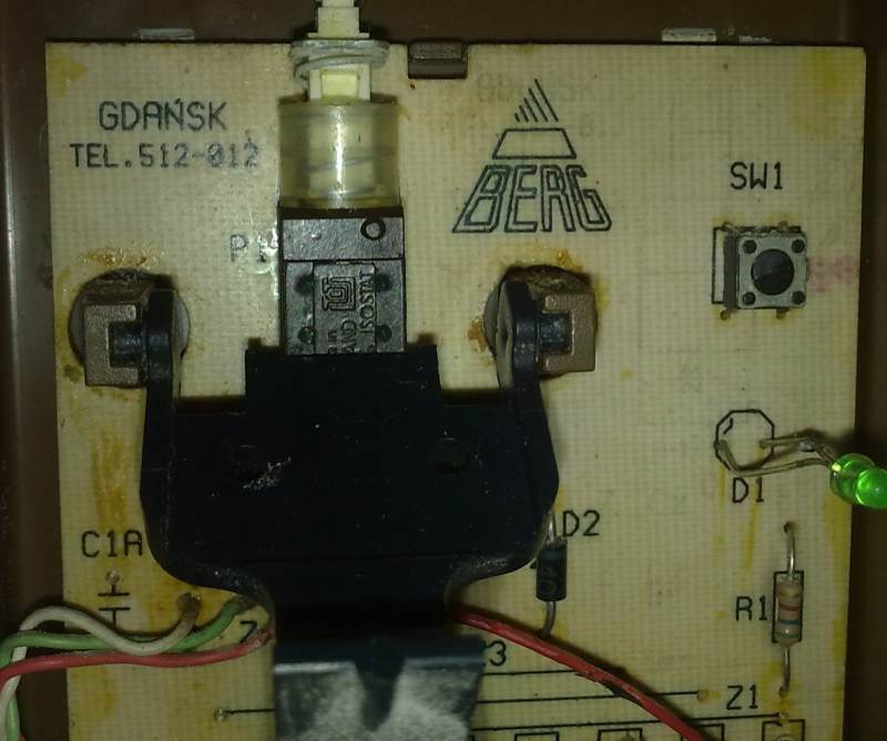

    Mam stary domofon BERG, w którym nie działa wywołanie. Nie działał w ogóle, ale dolutowałem oderwany przewód w słuchawce i teraz w zasadzie można rozmawiać (chociaż na dole w klatce b. słabo słychać).
    Na pewno na diodzie led jest przerwa, ale nie mam żadnego doświadczenia w domofonach więc bardzo proszę o sugestie.
    Poniżej fotki domofonu:
    Domofon BERG – brak wywołania, słaba słyszalność, przerwa na diodzie LED Domofon BERG – brak wywołania, słaba słyszalność, przerwa na diodzie LED Domofon BERG – brak wywołania, słaba słyszalność, przerwa na diodzie LED

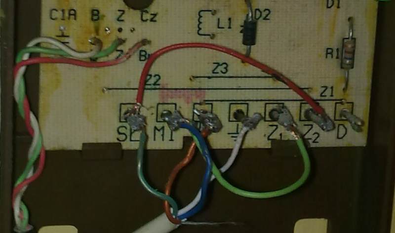

    Nie działa, bo przecież nie jest podłączona. Ostatni punkt lutowniczy jest u ciebie wolny, a to na nim jest opornik szeregowo z diodą led. W sumie nie musisz tego podłączać, bo większość unifonów analogowych nie ma w ogóle żadnej diody led, bo i w jakim celu?
    Kolejno od lewej masz:
    słuchawka
    mikrofon
    wywołanie
    masa
    Z1 - przycisk zamka
    Z2 - przycisk zamka
    D - dioda led
    Z tego co widać na zdjęciach, instalacja u ciebie jest czterożyłowa.
    zielony - linia słuchawki
    niebieski - linia mikrofonu
    biały - linia masy
    czerwony - linia wywołania

    Otwieranie zamka po żyle mikrofonowej, czyli zwarcie żyły mikrofonowej do masy.

    Wracając do tematu: płytki teraz nie sfotografuję, bo będę na mieszkaniu może w okolicy 11. listopada dopiero. Ale mnie interesuje powód dla którego nie słychać sygnału wywołania, czyli jak na dole ktoś dzwoni.
    Jak rozumiem, słuchawka pełni rolę głośnika (gdy jest odwieszona) i słuchawki (kiedy przez nią rozmawiam)? Jak dla mnie zatem wychodziłoby, że uszkodzony może być isostat? Ale jak go naciskam to słyszę trzaski, więc coś działa...
    Myślałem trochę o led, bo jest na nim przerwa (dosłownie ktoś musiał kiedyś ją wyrwać - nie wiem co inni robili z tym domofonem, ale on kiedyś działał normalnie).
    Pozdr.
    Roland

    Mam zatem pytanie, czy led świecił non-stop, czy tylko gdy ktoś dzwonił?
    Odnośnie tego, że nie ma wywołania i słabo słychać na dole. W słuchawce (mikrotelefonie) są trzy żyły. Jedna z nich jest wspólna i powinna iść (poprzez sznur spiralny) na masę unifonu. Druga żyła jest podłączona do słuchawki a trzecia do mikrofonu. Przełącznik rzadko się psuje, ale być może pękła ścieżka przy nim. Zalecam dokładne obejrzenie druku przy przełączniku.

    sugestie:
    - daj spokój tej diodzie
    - sprawdź styki w przełączniku, po latach często lubią zaśniedzieć, spray CONTACT zazwyczaj pomaga
    - uszkodzona linia wywołania lub isostat w panelu na dole
    - najmniej prawdopodobne uszkodzona linia masy, dlatego też możliwe że to powód słabej słyszalności na dole ale to raczej wina starej wkładki węglowej.
    Przełącznik w unifonie możesz sprawdzisz w dwie osoby. Gdy jeden naciska na dole na panelu wywołanie to Ty robisz mostek między "wy" a "sł", aha i nie trzymaj w tym momencie słuchawki przy uchu :)
