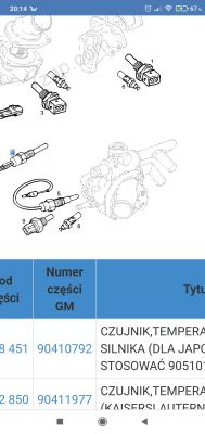

    Niewieszpytaj
    Posty: 1
    Opel Astra f 1.7 td isuzu podłączenie czujnika temperatury
    Pytanie a ten czujnik z nr 5 od czego jest?
    Bo ten z nr 8 jest od wskaźnika temperatury ?
