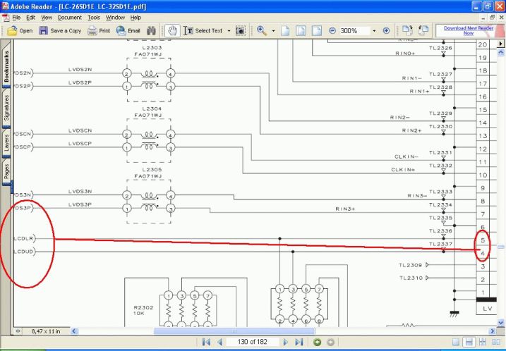

    Po wstawieniu nowej wszystko wróciło do normy ale występuje efekt lustrzanego odbicia.
    1. Czy Menu też ma lustrzane odbicie?
    Zobacz co z funkcją Rotate (Rotery) w Menu /czasem przycisk na pilocie
    2. Czy przy zamianie płyt kabel lvds wyciągnąłeś z obu konców ze złacz (tzn. wyjąłeś całkowicie ), czy tylko z jednej strony > od płyty gł., w T-con pozostawiłeś?
    Mogłeś "uszkodzić " T-con i dla mnie to Twoje jest uszkodzenie na 70%.
    3. Czy płyta jest identyczna z tą jaką miałeś przedtem /popatrz na opisy.
    Czasem ta sama płyta, ale inne modele np. GV i BV i matryce 32"/37" ma inaczej "zrobione sygnały" na pin 4 i 5 złacza LVDS (te oznaczone kolorem czerwonym z prawj strony wiązki, pozostałe sa szare).
    Popatrz na opis :
    LCDLR-orientacja prawo-lewo,
    LCDUD-orientacja góra-dół
    Poziom sygnałów 1/lub 0

    Zamiana sygnałów na [in.4/i 5 T-con jest możliwa.
    Chodzi o zmianę poziomu syg. z 1 na 0 /lub odwrotnie.
    Tam na T-con, gdzie przychodzą owe syg. (patrz rys. powyżej) stoją małe (smd) zworki /lub oporniki smd wart. 100 ohm - nie wiem jaki masz T-con więc nie podam dokładnie.
    Musisz je wylutować i "pobawić się " w podanie na owe piny 4/5 kombinacji poziomów 1/0.
    Masz dwa piny czyli tylko 4-y kombinacje: 1/0, 1/1, 0/1, 0/0.

    Jeżeli jest tylko lustrzane odbicie to należy zmienić tylko stan na linii LCDLeftRight (LCDLR) na odwrotny niż jest aktualnie w tv i po problemie. Lisek zobrazował to w taki sposób że prościej się nie da, ehh. Tak więc zostaje jedna możliwość przy jednym pomiarze.
