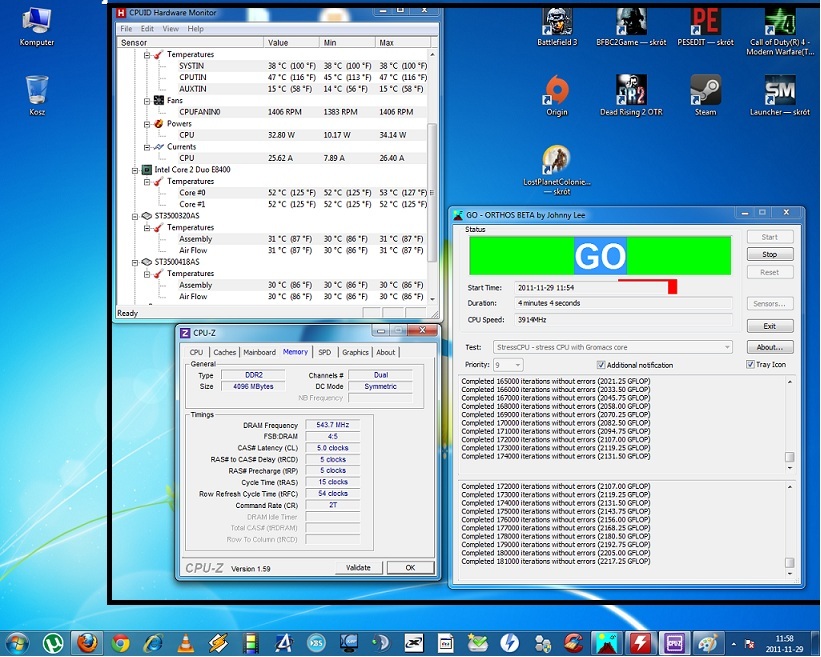

    JariP21
    Posty: 12
    Zakupiłem Ninja 3 (Radiator wystaje lekko poza obudowę i nie mogę wsunąć bocznej klapy). Żeby go zamontować musiałem odpiąć wszystkie podzespoły i wyjąć płytę główną. Po zainstalowanie chłodzenia i włączeniu kompa system odpalił się na standardowych ustawieniach czyli procek 3.0MHz i standardowym napięciu. Na tych ustawieniach mam 52 Stopnie na pierwszym jak i na drugim rdzeniu. Później wziąłem się za kręcenie i doszedłem do 3915MHz przy napięciu CPU - 1.32500V (czy to nie za dużo) i DRAM - 2.2V. Przy takich osiągach w testowaniu w ORTHOS stres CPU priorytet 9 temperatury wynoszą 55 na pierwszym i 52 na drugim rdzeniu (czyli nie wiele więcej niż na standardowych ustawieniu) . Gdy wejdę na 4.0MHz przy napięciu CPU 1.3625V komputer albo się restartuje przy ładowaniu systemu albo po 2 minutach testów w ORTHOS blue screen i reset. Czy nic więcej już z niego nie wyciągnę czy może robię coś źle lub czegoś nie ustawiłęm.

    Posty: 11189
    Pomógł: 263
    Ocena: 167
    A na dzielnik pamięci w ogóle zwróciłeś uwagę? Pamięci mogą Cię ograniczać. Ten procesor spokojnie powinien te 4,2 - 4,5GHz zrobić.

  • #27 10196661
    JariP21
    Posty: 12
    FSB Strab to North Bridge - czyli to oto chodzi, to jest ten dzielnik napięć ??
    Aktualnie mam tak:
    https://obrazki.elektroda.pl/8468017700_1322564671.jpg
    Właśnie nie wiem dokładnie jak to jest z tymi pamięciami. Mam Ustawione napięcie na sztywno 2.2v. Podczas kręcenia widzę w biosie jaką będą miały wartość i staram się nie przekraczać nominalnej prędkości 1066MHz. Gdy ją przekraczam to wtedy zmieniam wartości w FSB Strab to North Bridge. Tak to zrozumiałem w tych wszystkich poradnikach i tak robiłem do tej pory. Tylko nie wiem o co chodzi z tymi dzielnikami. Czy lepsze jest 1:1 czy 4:5 czy po prostu trzeba testować i znaleźć indywidualne ustawienia dla konkretnego komputera.
