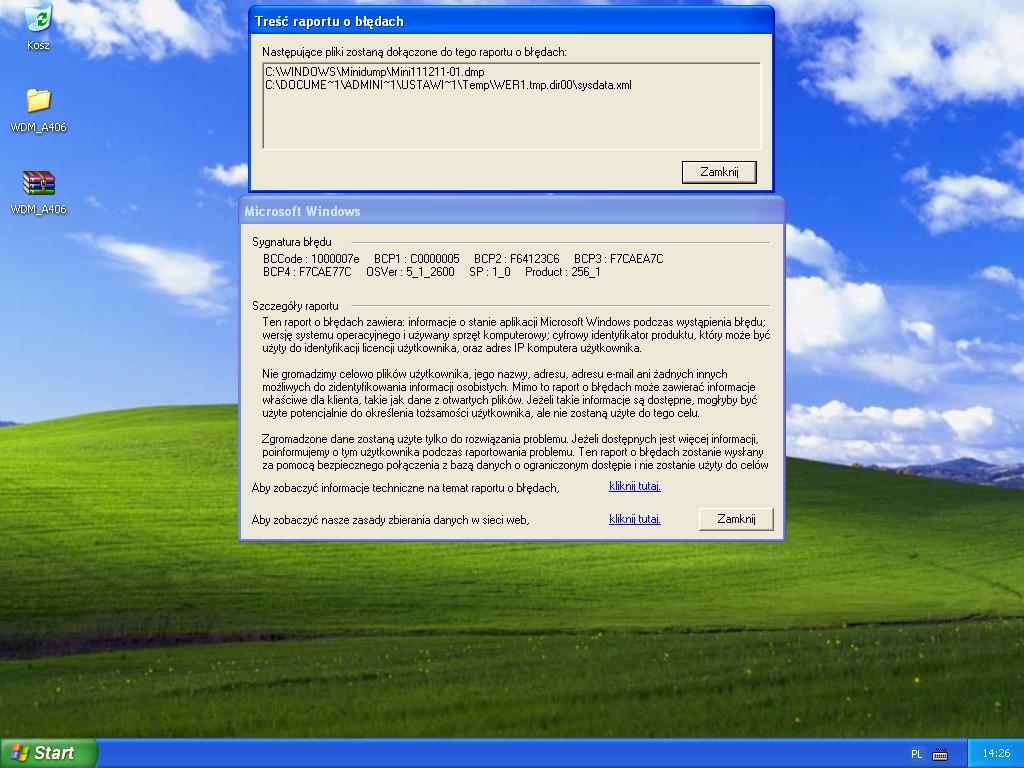

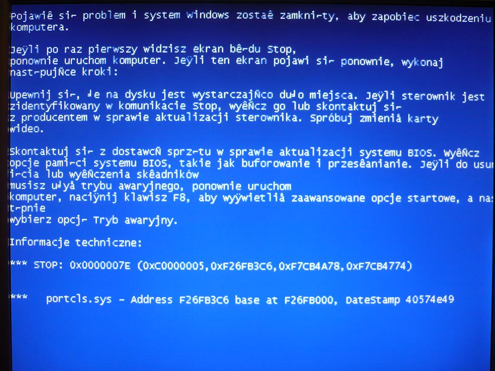

    Podczas instalowania sterownika dzwięku niebieski ekran. Próbowałem wszystkich sterowników.
    System operacyjny Windows XP sp3
    Zainstalowana poprawka KB888111
    P4 3.0Ghz
    zasilacz Fortron 350
    dysk 40 seagate
    pamięć ram 2x512ddr
    Płyta główna 8igmiu z ibm netvista
    grafika GeForce 4
    Gdy kliknę mimo to kontynłuj wszytkie sterowniki się instalują i na samym końcu niebieski ekran.

    Przykro mi dalej jest to samo. W trybie awaryjnym sterowniki zainstalowały się poprawnie ale po ponownym uruchomieniu komputera podczas ładowania windowsa Niebieski ekran.
    Czy jest ktoś w stanie mi pomóc?

    #6 10129425
    wlw_wl
    Posty: 4327
    Pomógł: 208
    Ocena: 148

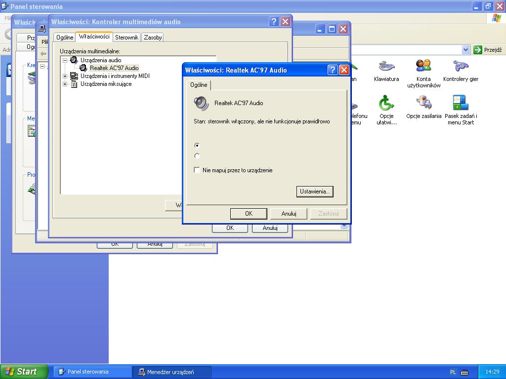

    Podaj identyfikator wystąpienia urządzenia (VID i PID) karty dźwiękowej z Menedżera Urządzeń.
  • #7 10129919
    idziemy
    Posty: 24
    Ocena: 3
    Nie wiem jak to znaleźć VID i PID ? ale może te zdjęcia pomogą ci w rozwikłaniu tej zagadki.

    Kupiłem kartę dzwiękową :D Temat zamknięty
