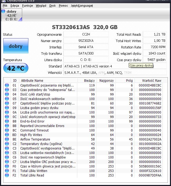

  • #5 11034437
    Ferumbras16
    Posty: 86
    Nie wiem, czy chodzi o to, ale screen z programu: Blue screeny w Windows XP po aktualizacjach i zmianie internetu na kablowy
  • #6 11034509
    artaa
    Posty: 15069
    Pomógł: 1814
    Ocena: 1693
    HDD ok, co z testem RAM?
