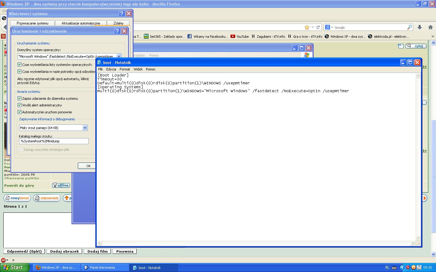

    Witam szanownych forumowiczów. Od kilku dni borykam się z włączaniem komputera, przy starcie nagle zaczął wyskakiwać mi wybór systemu(WCZEŚNIEJ TEGO NIE BYŁO!):
    -Microsoft Windows
    -Windows (domyślnie)
    z czego "Windows (domyślnie)" nie działa - po wybraniu tej opcji wyskakuje brak jakiegoś pliku system32.
    A cały problem wziął się z nikąd... szperałem tylko w Edytorze rejestru (ale tylko w zakładce z kontrolerami, gdyż nie działał mi pad) i po ponownym włączeniu komputera jest problem :(
    Proszę o pomoc, gdyż jestem zielony z komputerów, a porady, które znalazłem w internecie nie działają :(

    Usuń z pliku boot.ini wpis z Windows (domyślnie) i po sprawie

    Windows XP - dwa systemy przy starcie komputera(wcześniej tego nie było)
    chodzi o to, że tutaj jest tylko jedna opcja

    [boot loader]
    timeout=30
    default=multi(0)disk(0)rdisk(0)partition(1)\WINDOWS
    [operating systems]
    multi(0)disk(0)rdisk(0)partition(1)\WINDOWS="Microsoft Windows" /noexecute=optin /fastdetect
    Powinno być tak.

    to mam usunąć "usepmtimer"?

    Tak. Zrób kopię pliku w razie czego.

    tylko chodzi o to, że "Windows (domyślnie)" - wyskakuje w tej opcji jako domyślny, a wtedy system nie chce się uruchomić gdyż brakuje pliku system32, stąd moje pytanie czy jeśli zmienie ten plik to komputer mi się w ogóle uruchomi? :)
    [Przy każdym starcie muszę strzałką dać w górę na "Microsoft Windows" i zaakceptować enterem, w innym wypadku po 30s włącza się ten domyślny i komputer uruchamia się od nowa.]

    Wkleiłem i działa!! BARDZO DZIĘKUJĘ ZA POMOC :)

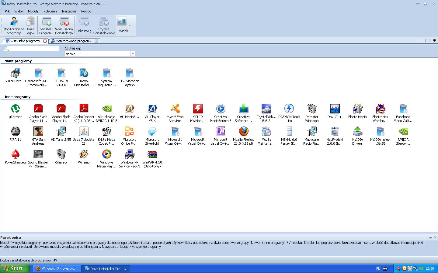

    Zassaj i zainstaluj program Revo Uninstaller - aktualnie -> Versions History 1.94 i tam kliknij na przycisk 1.94 by ściągnąć instalację jego na HDD.
    Zainstaluj go - otworzy się okno jego programu - a wtedy zrób zrzut tego okna i pokaż je tu.

    Jak widać wyżej masz tam za wiele programów do NVidia, należy je wszystkie odinstalować.
    W tym celu klikasz prawym myszki na ikonkę programu, otworzy się okno kontekstowe, tam wybierz lewym myszki - na samej górze - Odinstaluj, otworzy się okienko potwierdzenia, więc potwierdź klikając na Tak, otworzy się okno odinstalera, tam kliknij na kółko na samym dole -> Zaawansowany - ...
    Program zacznie działać, tylko patrz czy nie pokaże się odinstaler danego programu - uwaga ogólna - i wtedy nie zgódź się na natychmiastowy reboot komputera, ponieważ wtedy zostałaby przerwana, a niedokończona, praca programu RevoUninstaller.
    Następnie będzie pytał o zaznaczenie pozycji wpisów w Rejestrze - wybierz wszystkie i potwierdź ich wymazanie.
    Podobnie z usunięciem programu/pliku, też wybierz wszystkie - pokazuje ścieżkę dostępu do każdego pliku związanego z odinstalowywanym programem, więc można sobie sprawdzić co to jest i gdzie to jest - i potwierdź odinstalowanie.
    Niekiedy, na koniec, dostaniesz komunikat, że niektóre pliki usunie dopiero po następnym włączeniu komputera - a zrobi to na 100% - i przejdź dalej, tu działanie odinstalowywania wybranego programu kończy się i można przejść do odinstalowywania następnego.
