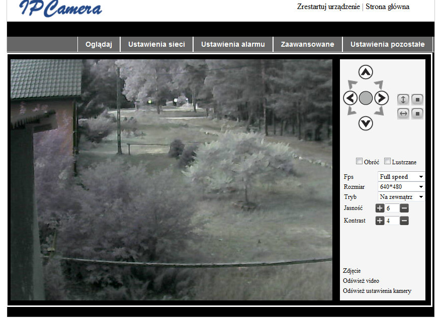

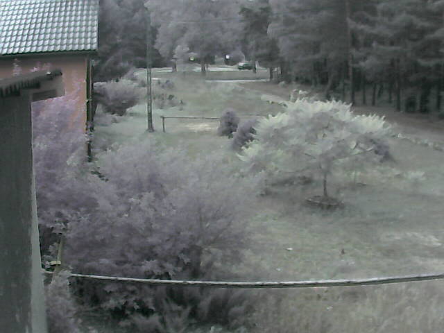

    Kupiłem kiedyś z ciekawości wspomnianą kamerę AXP CA640H3/6136W-K i generalnie odczucia mam przeciętne.
    W nocy nic nie widać (ale teren jest bardzo słabo oświetlony, natomiast diody IR zupełnie nic tutaj nie dają). W dzień obraz jest jakościowo słaby, najlepszy w dzień słoneczny, a poniżej załączam zdjęcia zrobione w pochmurny dzień.
    Zero odwzorowania kolorów, praktycznie to co pokazywali na zrzutach na aukcji na której kupiłem to była ściema i naciąganie. Nie ma płynności ruchu przy 25 klatkach, efekt tak jakby procesor kamery nie wyrabiał czy coś... Jakość obrazu jest na tyle słaba że praktycznie uniemożliwia identyfikację twarzy, numeru rejestracji itp. itd.
    Jedyny wielki plus to wbudowany wewnętrzny DDNS producenta. Bez tego trzeba by wykupić ta usługę albo bawić się w jakieś darmowe, ciągle wygasające usługi.
    Generalnie porada jest taka, nie warto wydawać 350zł na ta kamerę - to jest zabawka, minimum to te 500..700zł.
    Kamery IP do domku letniskowego z transmisją na stronę - model AXP CA640H3/6136W-K
    Może ktoś by podrzucił swoje zdjęcia, z różnych warunków (nocne/dzienne)...

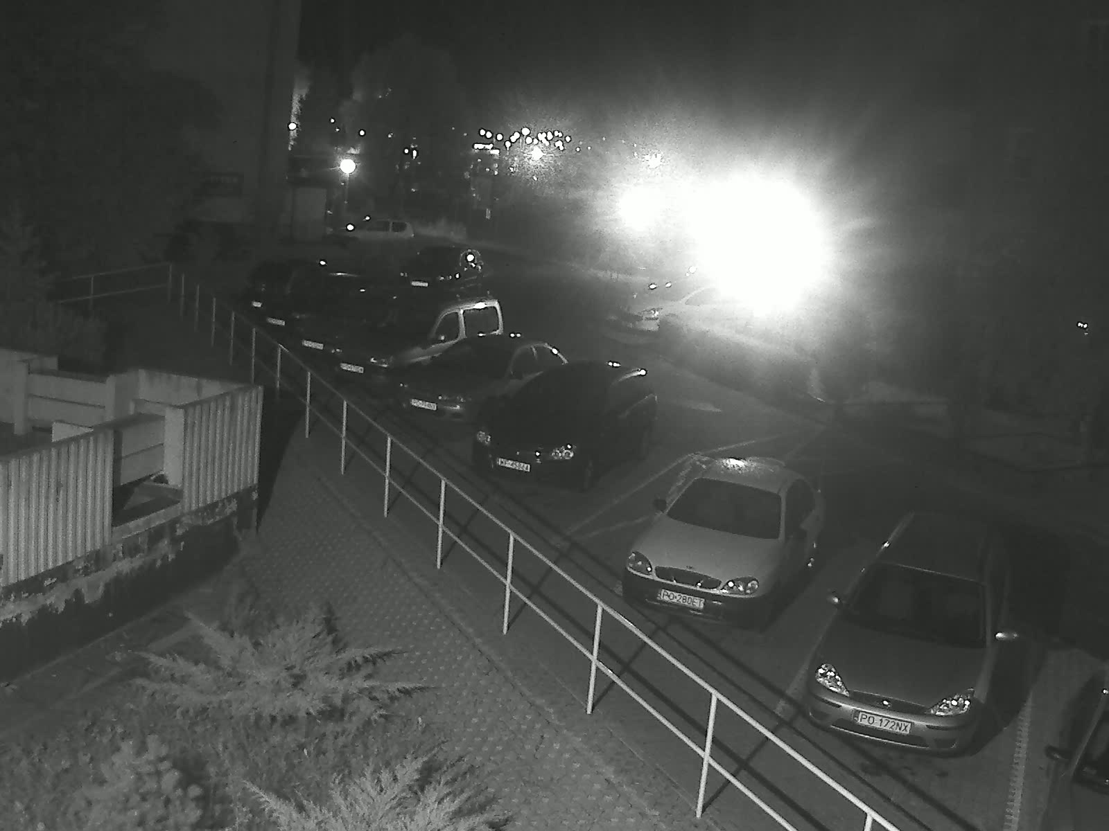

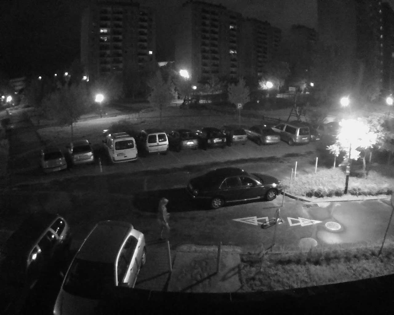

    Obiecany zrzut obrazu z kamery analogowej za 290 zł na tym osiedlu:
    postawione jest na BCSsie, błagam nie każcie mi robić AVI bo każda sekunda pracy na tym rejestratorze powoduje u mnie konwulsje i odruch wymiotny.

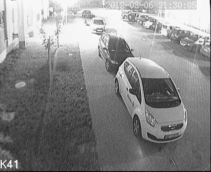

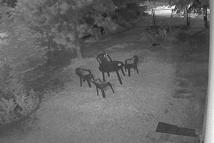

    To ja dorzucę klatki z AVN257.
    Całkiem fajna kamerka IP w niskiej cenie, mechaniczny filtr IR, przetwornik CCD.
    Czyli porównywalna z analogowymi.
    Jedyny problem, to błędy w firmware kamery, dyskwalifikujące w niektórych zastosowaniach.
    Klatka w nocy przy oświetleniu IR kamery.
    Poprzedni tani analog w tym miejscu nie widział nic (nie było widać stolika).
    Kamery IP do domku letniskowego z transmisją na stronę - model AXP CA640H3/6136W-K Kamery IP do domku letniskowego z transmisją na stronę - model AXP CA640H3/6136W-K

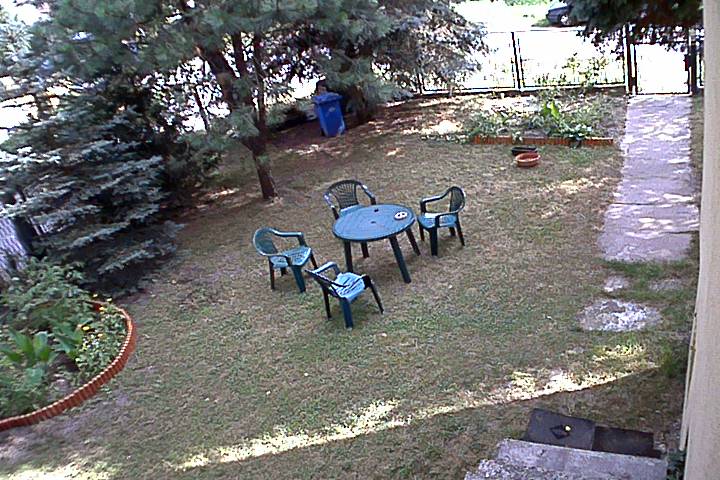

    vivotek7161
    vivotek8151

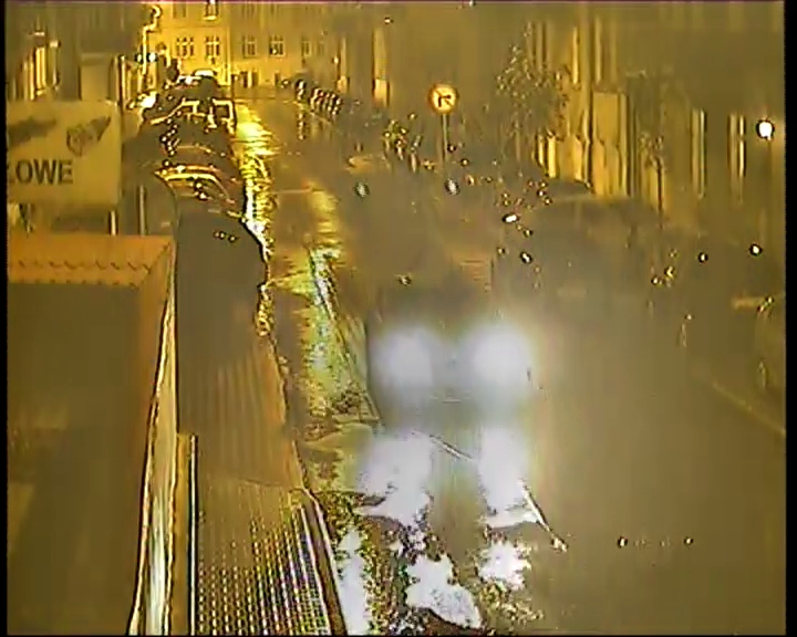

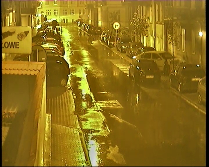

    No i sprawdziłem te kamery z delty które miały śmigać w nocy:
    Kamera za 300 zł:
    Kamera za 450zł:
    (chciałem dodać ten plik przez elektrodę, ale ciągle wysypuje mi się błąd, więc dodaję po ludzku)
    Efekt ducha przy poruszających się obiektach, jest tak duży, że nic nie widać. Wiem jak tam wyglądają warunki oświetleniowe w tamtym miejsc, chętnie pojawiłbym się z kamerami IP i zrobił filmy porównawcze, muszę się z deltą zgadać, ciekawe czy się zgodzą.
