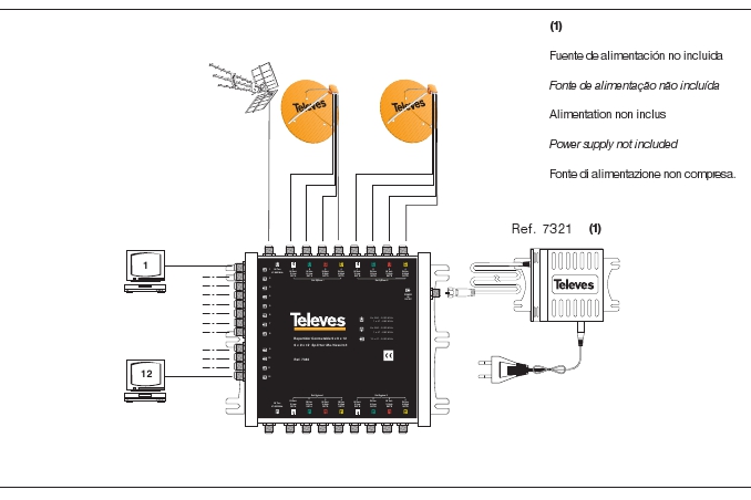

    Mam pytanie jak rozwiązać najlepiej problem sprzętu dla 42 lokatorów mam już Multiswitch 9/32 teraz potrzebuje dodać jeszcze Multiswitch9/12 czy zastosowanie rozgałęźnika TV/SAT 2 sztuk załatwi sprawę

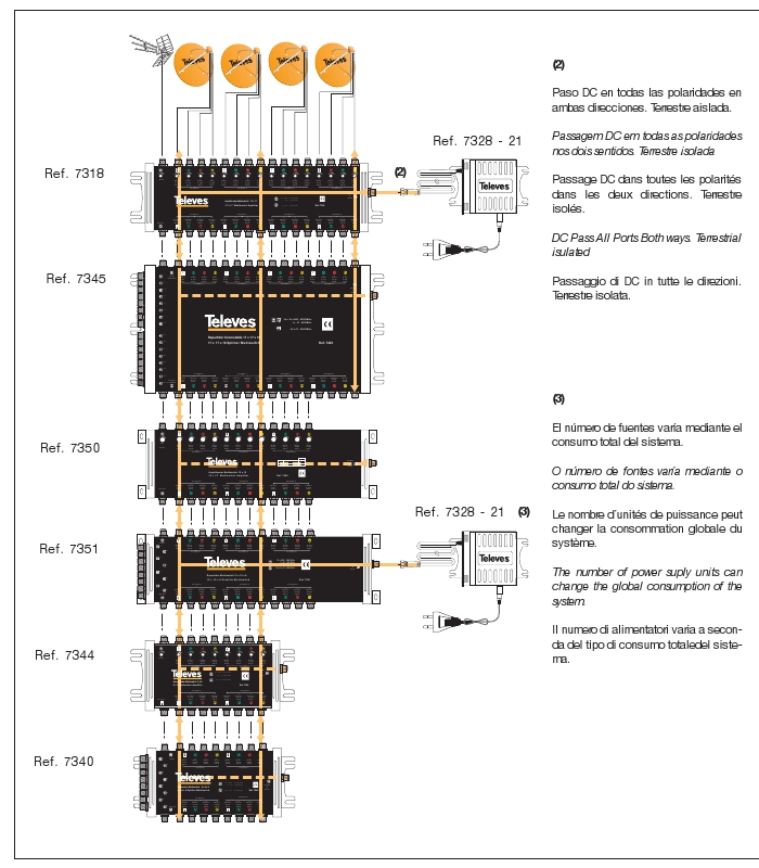

    A jak zamierzasz połączyć multiswitche ? Najlepiej gdyby któryś z nich miał możliwość połączenia kaskadowego.

    Dokładnie mam już Multiswitch 9/32 dokupię np kaskadę Televes 9/12 i połączę z nią 9/32 powinno nie byc problemu z działaniem jeśli sa 2 rożne firmy Multiswitczy

    To, że są z różnych firm nie ma znaczenia. Powinno być OK.

    A jak z tłumieniem np 1 jest kaskada czy na 2 multiswitch sygnał sat będzie identyczny jak na kaskadzie czy już niszy dodam ze miedzy antena a sprzętem długość kabla to około 20 metrów, od multiswitcha do lokatora najdłuższy odcinek to max40 metrów

    Dobrej jakości kabel na takich odcinkach nie powinien powodować znacznego tłumienia sygnałów. Ponadto w multiswitchach powinna być korekcja wzmocnienia.

    Przy użyciu dobrego kabla na 40 metrach stracisz ok 7dB sygnału. Przy założeniu że z multiswitcha wyjdziesz poziomem ok 70-75dB to na gnieździe abonenckim będziesz miał ok 60-65db. Dekoder działa przy sygnale od 50db. Czyli masz zapas. Ważniejsze od poziomu sygnału będą jego parametry np. BER
